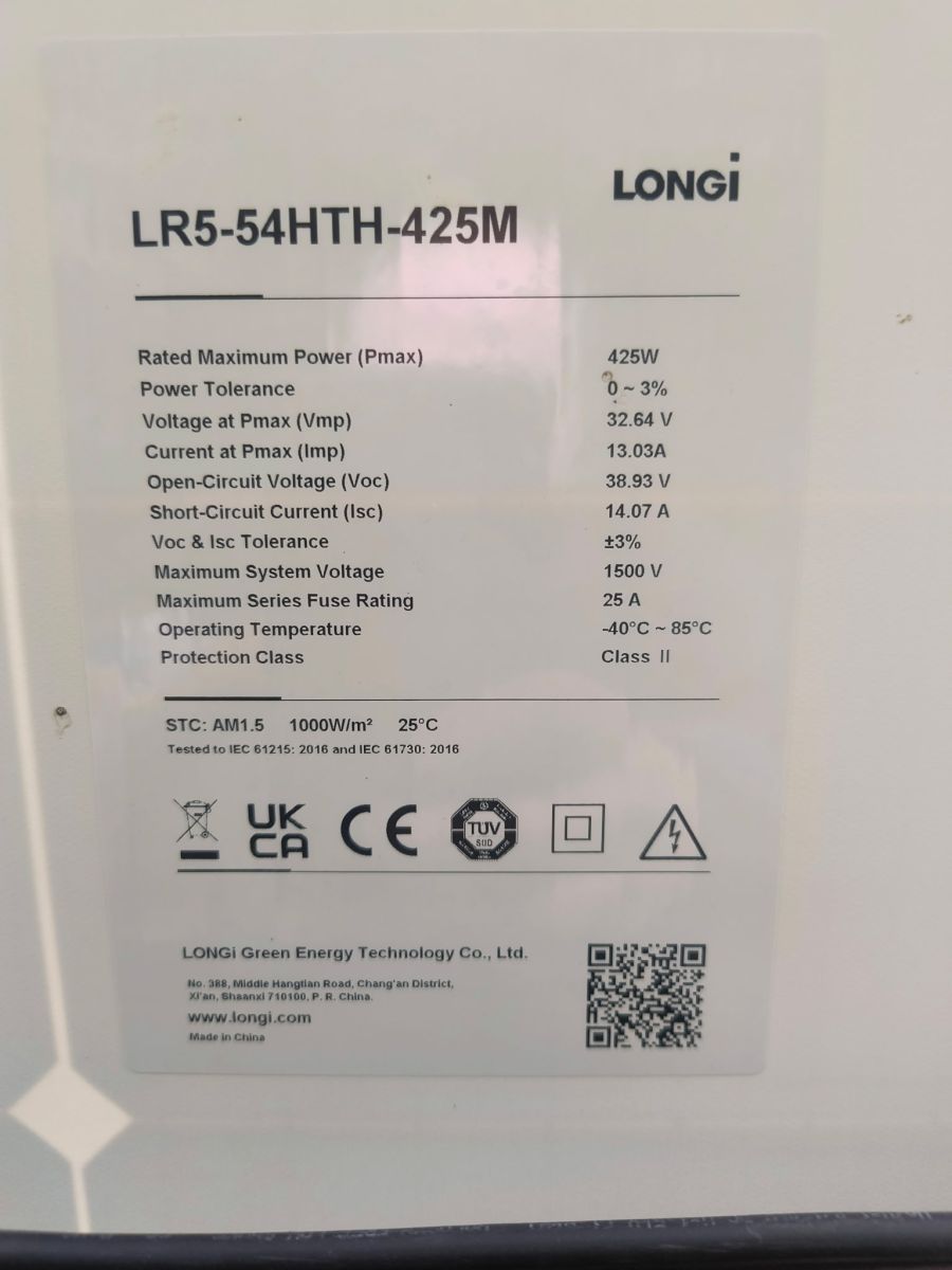

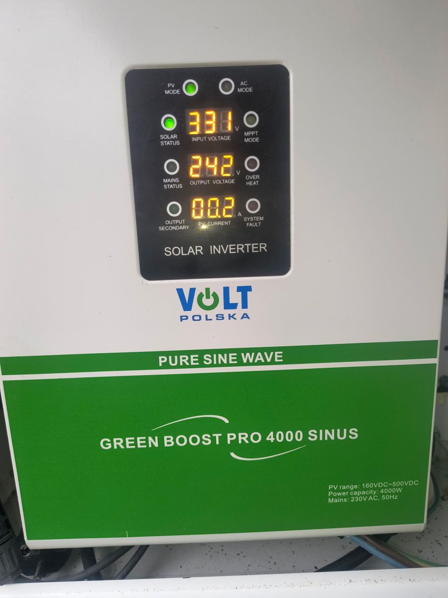

    Mam kilka danych:
    Panel sterujący falownika solarnego Volt Polska z wyświetlaczem napięć 331 V i 242 V
    Panele: 9 sztuk
    Etykieta parametrów panelu fotowoltaicznego LONGi LR5-54HTH-425M z danymi elektrycznymi i kodem QR

    piona5 napisał:
    Bojlery mają w termostacie wyprowadzenie na którym pojawia się napięcie, gdy kontrolka neonowa się zaświeca i tymsamym bojler się nagrzewa.
    Taki sygnał sterujący nie jest do wykorzystania.
    Cytuję z instrukcji https://voltpolska.pl/index.php?controller=attachment&id_attachment=645
    "Po podłączeniu napięcia z instalacji
    PV (160V-500V) przetwornica sprawdzi obecność odbiorników. Oba
    gniazda mogą pracować jednocześnie (do 4kW sumarycznie)."
    W momencie przełączania zasilania na grzałkę w kolejnym bojlerze zasilanie w 1 zostanie rozłączone, a tym samym zaniknie sygnał sterujący. Po rozłączeniu przetwornica green boost utraci kontakt z grzałka prawdopodobnie rozłączy tryby zasilania wyjścia i przejdzie ponownie do procedury wykrywania obciążenia.
    Przy takim parametrach nie da się zrealizować pomysłu z postu #1.
    Kup zewnętrzne czujniki temperatury na każdy bojler, najlepiej elektroniczne i będzie można dowolnie sterować zasilaniem grzałek w 3 bojlerach. Jeśli w bojlerach nie ma wejścia na kapilarę do pomiaru temperatury założyć czujniki w dogodnych miejscach zapewniających właściwy pomiar.
    W zależności od zastosowanych czujników można funkcje przełączania zrealizować na przekaźnikach o odpowiedniej mocy styków lub wykorzystać logikę sterowania do gotowych czujników z przekaźnikami wykonawczymi.
    Np. taki https://allegro.pl/produkt/przelacznik-sonoff...4d-46ea-b5ab-8266288cb9ce?offerId=15177773923
    Przeczytaj instrukcję, dobierz właściwe urządzenie do realizacji. Logika musi mieć funkcję warunkową, że tylko 1 kanał włączony. Czyli jak grzałka 1 osiągnie zadaną T to włącza się grzałka nr 2 lub nr 3 i tak dalej bez możliwości włączenia grzałek jednocześnie. Trochę zabawy w logice.
