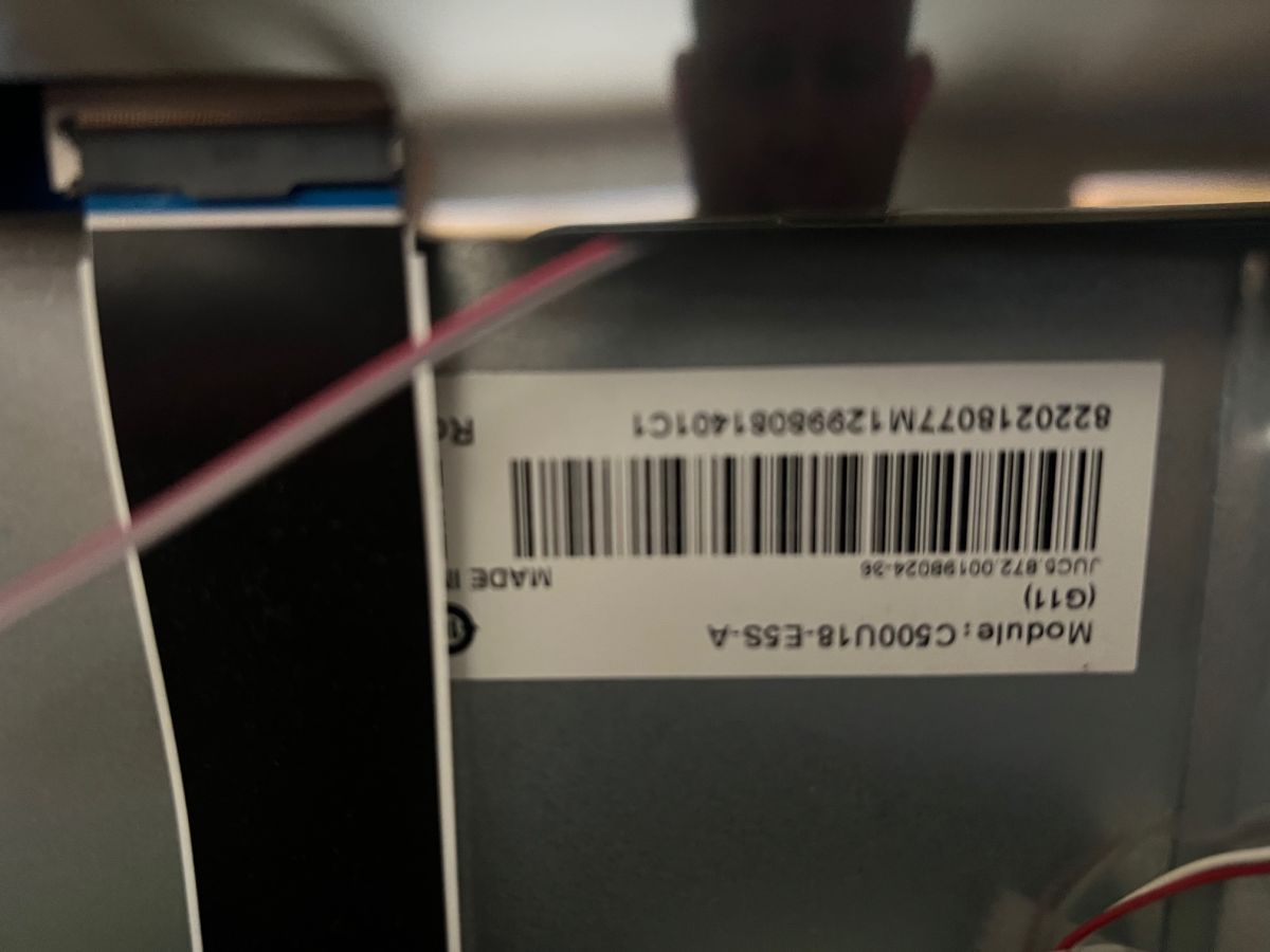

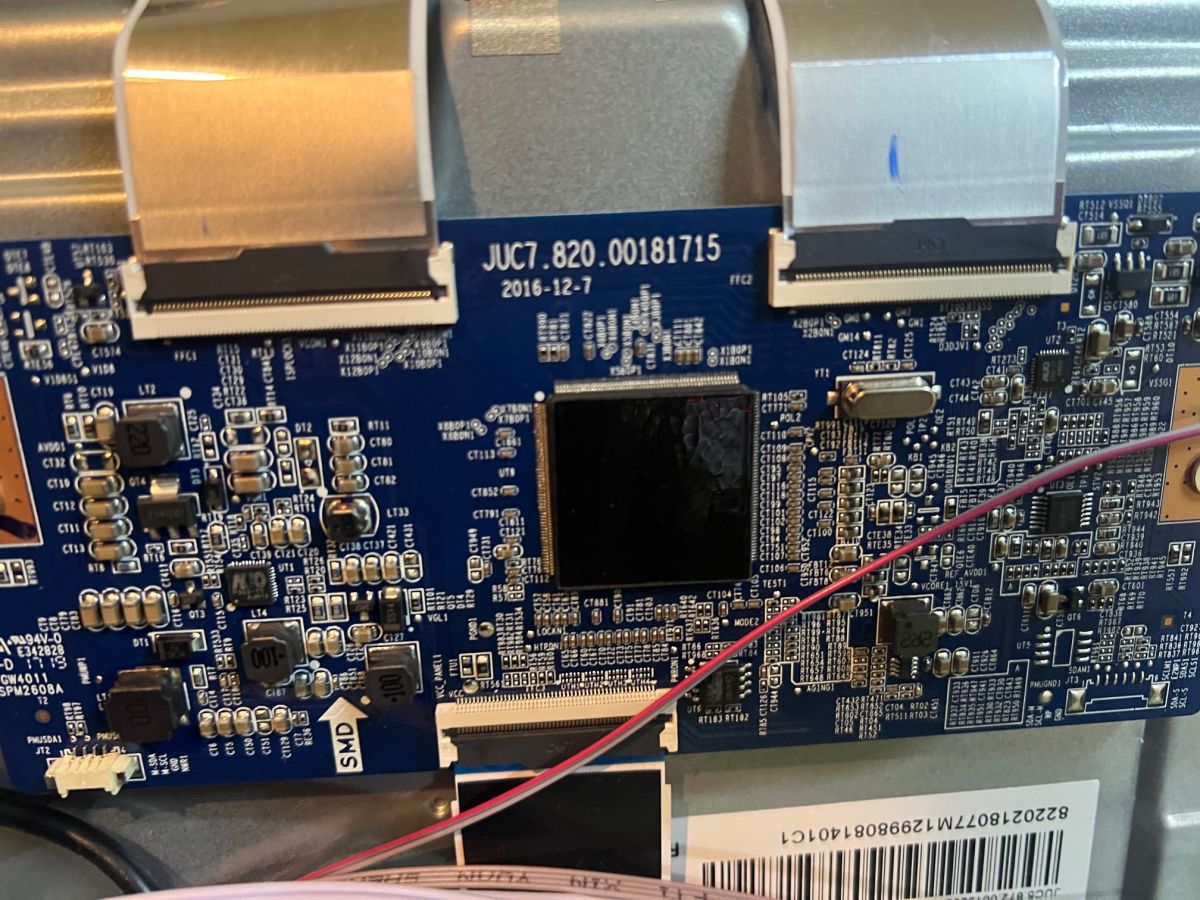

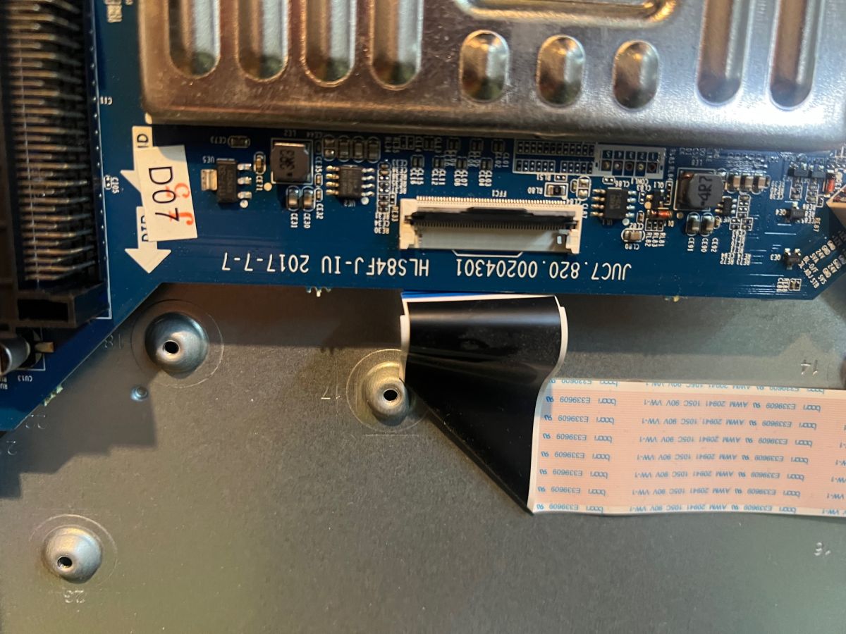

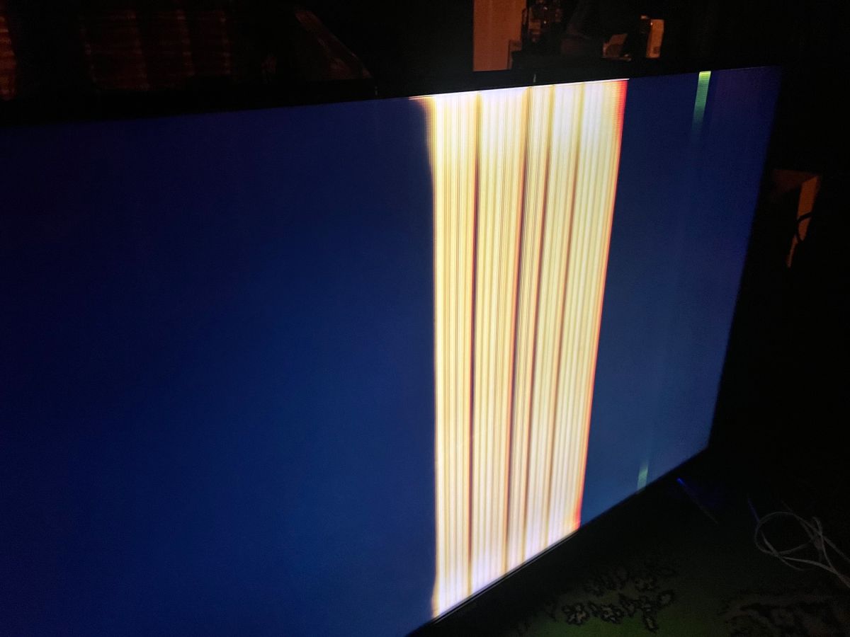

    Mam telewizor marketowy SABA UGV50G5S-ESi z takim obrazem
    Telewizor z ciemnoniebieskim ekranem i szerokim pionowym pasem jasnych, kolorowych linii po prawej
    Czy to uszkodzony T-con JUC7.820. 00181715? Pasy znikają po odłączeniu płyty głównej od T-con.
    Czy warto to naprawiać kupując T-con u Chińczyków? Czy trzeba go programować.
    Poniżej zdjęcia numeru płyty głównej, t-con i matrycy:
    Zbliżenie na płytkę PCB z napisem „JUC7.820.00204301” i podłączoną taśmą FFC Zbliżenie na płytę T-con telewizora z nadrukiem „JUC7.820.00181715” i taśmami FFC. Etykieta z kodem kreskowym na metalowym elemencie, tekst „Module: C500U18-ESS-A”
    Spróbuj odłączyc kolejno tasiemki : T-con. matryca > efekt
    Masz pionowe > moze byc róznie ?!
    jeśli na którejś połwce matrycy pojawi się prawidłowy obraz to masz uszkodzoną matryce ,a jeśli dalej jest bez obrazu to musisz zaryzykować i podłożyć T-con ,który kupujemy pod model matrycy.

    Przy odpięciu lewej pojawią się po prawej stronie ekranu pasy, natomiast po odpięciu lewej obraz po prawej stronie jest OK

    Można "pobawić sie " w zaklejanie pinów tasiemki /po tej stronie ... ....

    To jaka jest diagnoza? Wymiana T-con nie pomoże??

    Szybko sie podałeś z tym TV o 4k matrycy np. T500QVN03.8/* C500Y19-5C
    Jak matryca Panda (napisz jaka), to Utylizacja !
