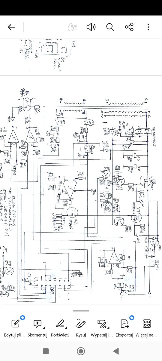

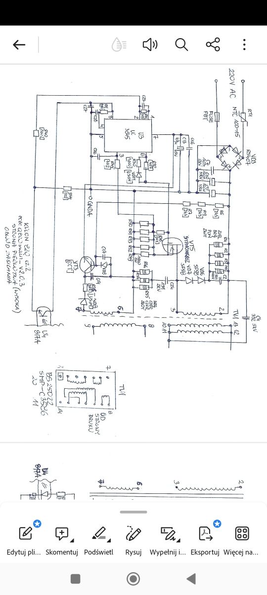

    Witam chciałbym przedstawić schemat ładowarki do akumulatorów i tym samym zapytać jaką rolę pełni funkcję kondensator C1 pojemność 472- 2 kv w tej ładowarce ...
    C1- jest po wtórnej stronie połączony z podwójną diodą
    Zrzut ekranu z telefonu z ręcznie rysowanym schematem ładowarki akumulatorów z oznaczeniami elementów Zrzut ekranu z ręcznie rysowanym schematem ładowarki akumulatorów z elementami C1, U3 i mostkiem prostowniczym.

    To gasik RC. Co tam robi, to trzeba przeanalizować, bo rysunek jest wschodni i nie czyta się go tak łatwo jak schematy rysowane wg europejskich czy amerykańskich standardów. Są tu specjaliści, którym obojętny jest sposób rysowania, to może to objaśnią.

    To za wcześnie żeby to oceniać. Gasików nie wkłada się bez przyczyny. Gdybyś miał tę ładowarkę na stole, to po podłączeniu oscyloskopu można by było obejrzeć przebiegi na diodach i gasiku. Możliwe, że napięcie pracy kondensatora jest mocno zawyżone ze względu na rodzaj kondensatora albo jego dostępność. 2 kV napięcia nie należy się spodziewać po stronie wtórnej transformatora. Być może konstruktor tego wynalazku opisał przyczynę użycia takiego kondensatora.

    Układ RC C1 wraz z rezystorem R1 tworzy tzw. snubber(Tłumik) , którego zadaniem jest tłumienie procesów oscylacyjnych, które zachodzą w obwodzie pasożytniczym, utworzonym przez indukcyjność uzwojenia wtórnego i jego pojemność międzyzwojową.

    Gasiki robią rzeczy, nikt ich nie projektuje bo "Unia kazała" albo "Papież nakazał". Ale niektórzy ich nie projektują tylko "dają takie jakie gdzieś widzieli".
    Co robią gasiki:
    - Likwidują oscylacje, zmniejszając emisję zakłóceń.
    - Stabilizują procesy przełączania
    - Zmniejszają straty w półprzewodnikach
    - Zmniejszają napięcia przejściowe na półprzewodnikach.
    To jest prosty gasik RC. Często stosuje się jeszcze dioda + RC albo TVS+R+C
    Rzeczywiście likwidacja gasika zazwyczaj nie daje natychmiastowego widocznego efektu. System "działa" ale może zacząć się mocniej nagrzewać, emitować zakłócenie i szybciej się zepsuć. Ale zazwyczaj nic widocznego natychmiast.
