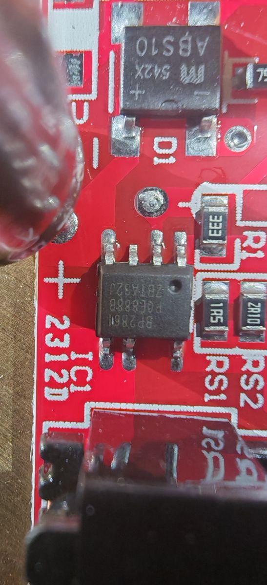

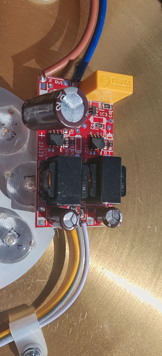

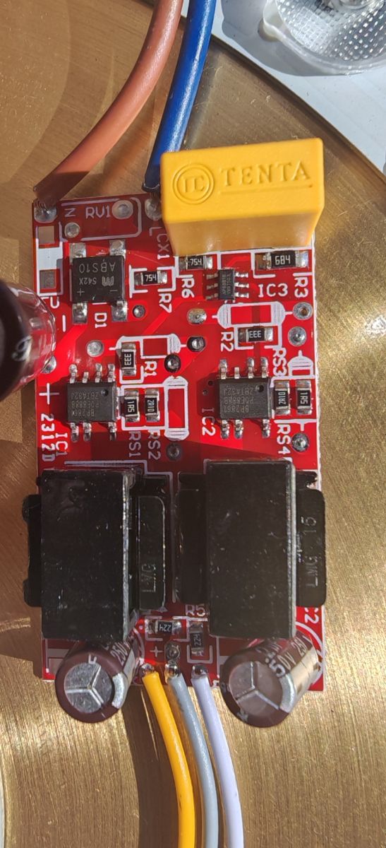

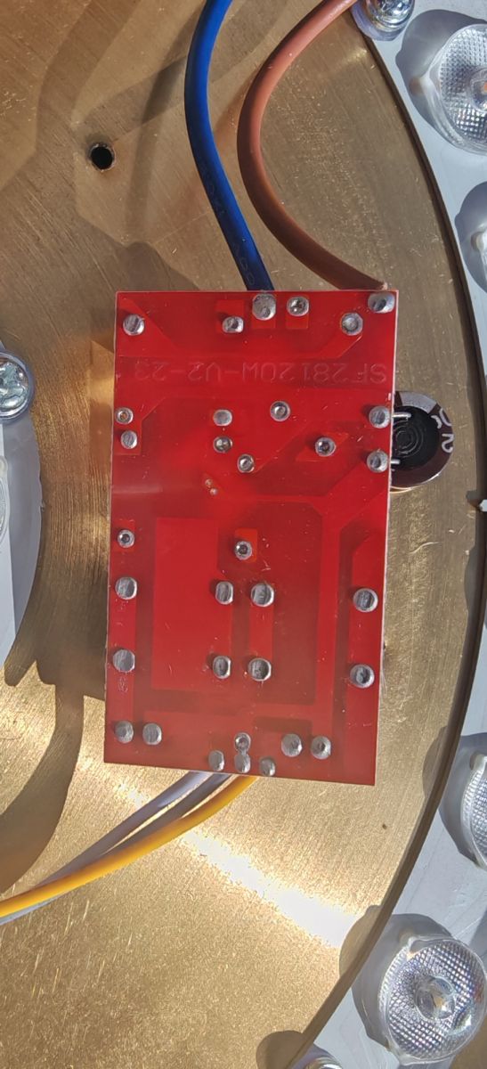

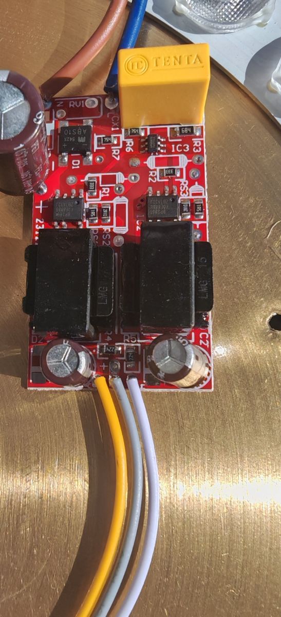

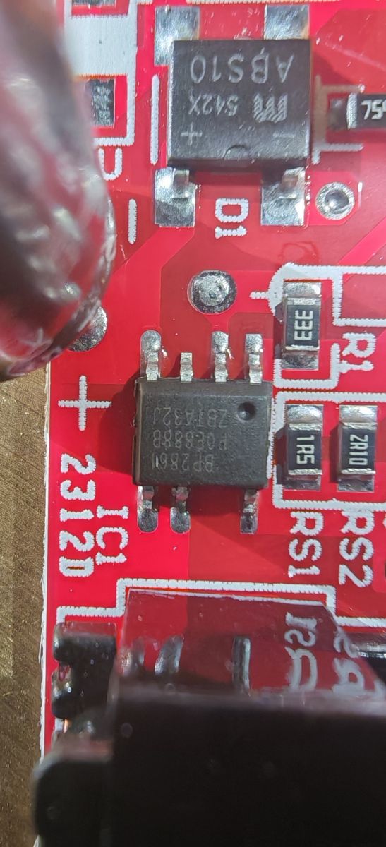

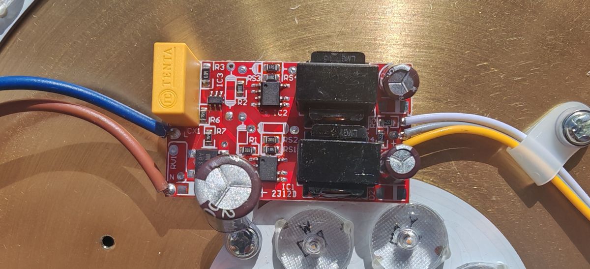

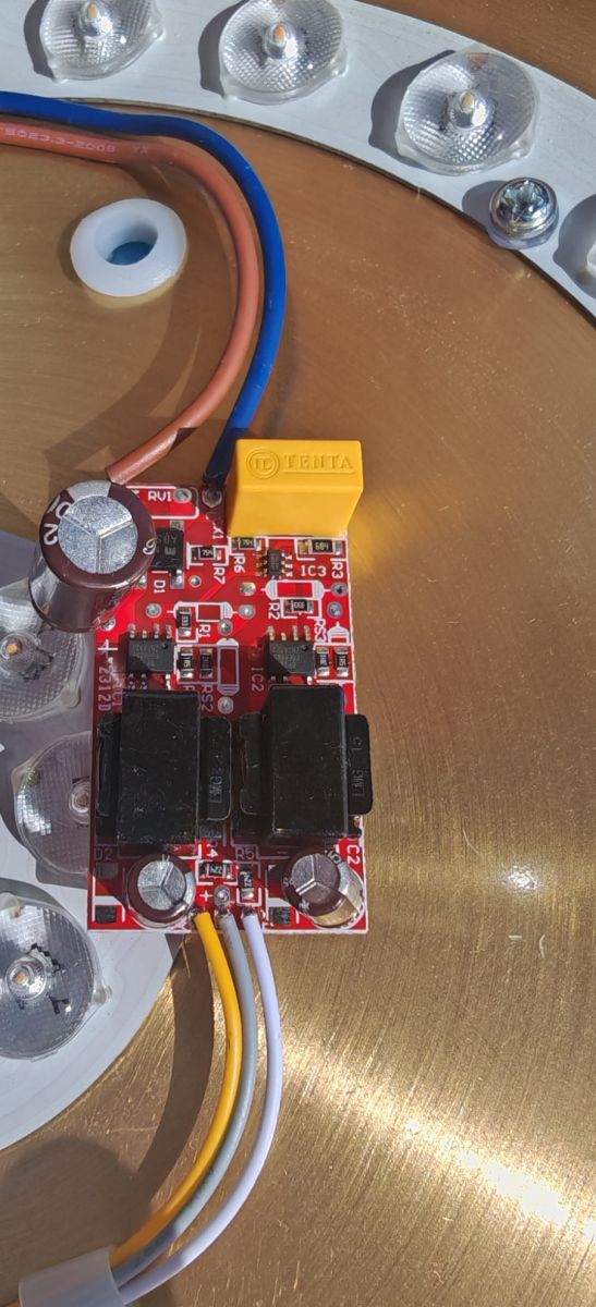

    Jak ustawić stałe światło pośrednie w układzie sterowania LED 3-kolorowych przez odłączenie/przecięcie przewodu tak, aby świeciły wszystkie diody, tj. 4000 K z 2700 K? Podobny wątek był poruszany tu: https://www.elektroda.pl/rtvforum/topic4037972.html. Z tym że mój sterownik jest trochę inny. Proszę o poradę. Załączam zdjęcia.

    Patrząc po zdjęciach, masz dwa zasilacze ale sterowane przez IC3, z żarówką po stronie pierwotnej, spróbuj zewrzeć żółty z białym. To zwarcie zrób przed podłączeniem do zasilania, i patrz jak żarówka świeci, jak tylko żarzy to sukces. Kolory mogą mylić ale te dwa od elektrolitów,

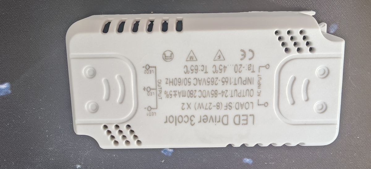

    Ten zasilacz jest podwójny. Ma wspólny plus i dwa minusy. Plusy LEDów łączysz razem i podłączysz to do przewodu w kolorze szarym. Natomiast minus jednego światła, łączysz do przewodu koloru białego, a od drugiego światła, minus dajesz do przewodu żółtego.

    >>21875595 Czy to nie znaczy, że jeden transformator będzie pracował na dwie linie? Czy da radę? Co, gdy wypadnie sekwencja, że ma się zapalić jedno i drugie. Czy nie zniszczy to LED-ów? Przełącznik działa następująco: włączenie światła raz (przełącznikiem na ścianie) powoduje zaświecenie się jednej linii, tj. koloru np. 2700, załączenie kolejny raz - świeci się kolor 4000, załączenie kolejny raz - świecą się 2 linie 4000 i 2700. I tak dalej, się to powtarza. Czyli działa raz jedna strona, raz druga, a 3 raz obie. I tak w kółko.

    >>21875920 Marian to jest gotowa lampa i LED starter dla niej. Potrzebuje tylko przeciąć odpowiednią linię, jak w podanym linku wcześniejszej sprawy. Tak aby dwie linie świeciły jednocześnie, korzystając z 2 transformatorów w LED starter.

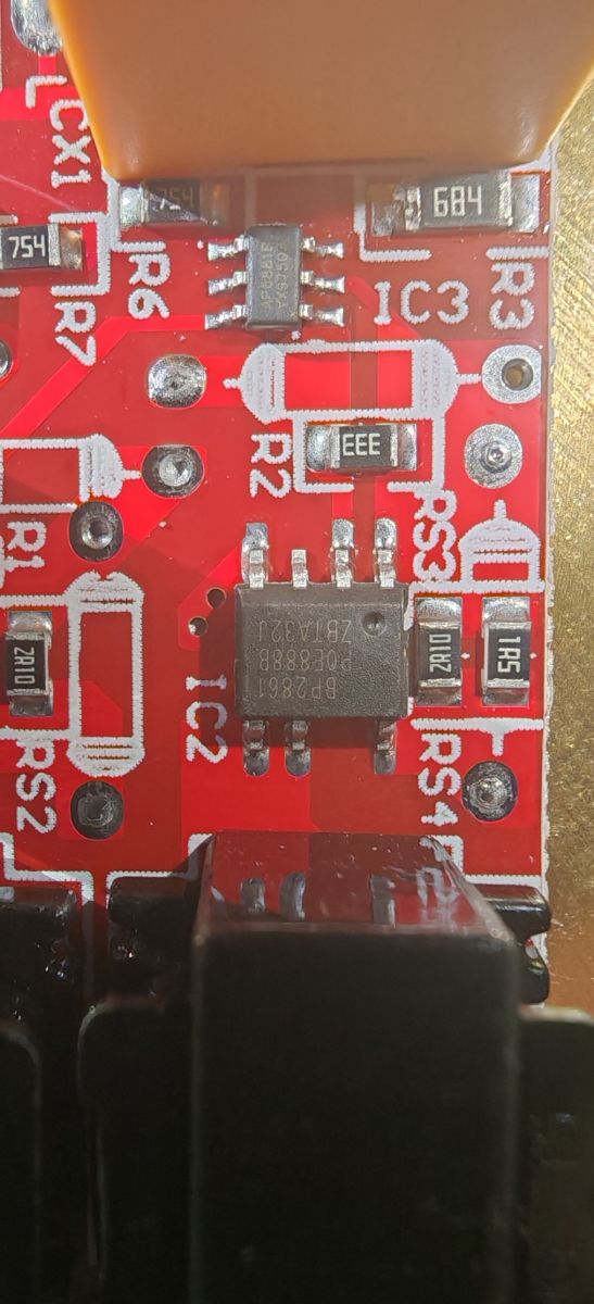

    Co pisze na IC3?
  • #9 21876090
    Sixteen321
    Poziom 3  
    Posty: 5
    >>21876057 Zdaje mi się, że AP68810 YX97503

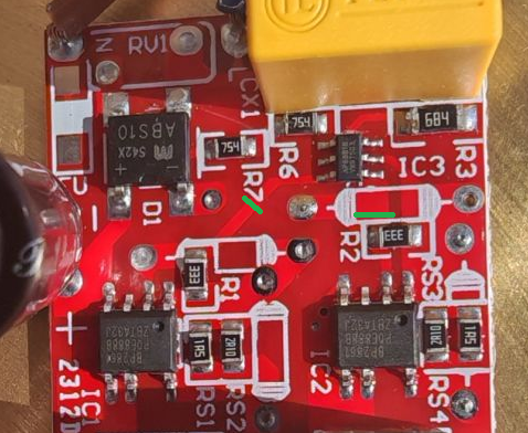

    Ten AP działa jak przełącznik z PWM sterowany przełącznikiem sieciowym, ma dwa kanały na pin1 i pin6, które idą do tych osobnych zasilaczy.
    Możliwe, że oba kanały da się podłączyć w jeden wspólny obsługujący obie barwy.
    Zobacz czy te piny są podłączone do tych układów przetwornic

    Przez analogię do tamtego, linkowanego układu, poprzecinaj ścieżki w miejscach zaznaczonych na zielono:
    Czerwony PCB z opisami IC3 i IC2; zielony znak wskazuje miejsce przecięcia ścieżki
    Zrób to delikatnie, bo jeśli nie pomoże, być może, trzeba będzie połączenia przywrócić i pokombinować inaczej.
