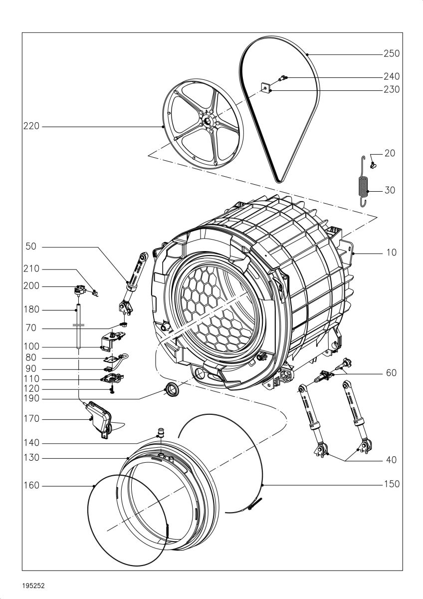

    Cześć,
    rozważam zakup Miele WWC384 WCS SneakerWash i próbuję dojść do tego, jak ta pralka jest zrobiona od strony serwisowej, bo w sieci krąży sporo sprzecznych informacji, a marketing jak zwykle mówi głównie o parze, butach i szczęściu rodziny.
    Interesują mnie konkrety, najlepiej od osób, które:
    miały ten model na warsztacie,
    rozbierały tę platformę,
    mają dostęp do katalogu części / serwisówki,
    albo po prostu siedzą w Miele i wiedzą, co jest grane.
    Najważniejsze pytania:
    Czy WWC384 WCS ma zbiornik skręcany czy zgrzewany / klejony?
    Chodzi mi konkretnie o ten model albo o jego bezpośrednią platformę, nie o ogólne „Miele kiedyś robiło tak, a teraz różnie”.
    Czy łożyska są wymienne jako osobne części?
    Jeśli tak, to czy ktoś ma numery części / zdjęcia / screen z katalogu?
    - Jak wygląda zawieszenie tego modelu?
    - ile jest sprężyn u góry,
    - ile amortyzatorów / tłumików na dole,
    - czy to klasyczny układ jak w starszych W1?
    Czy WWC384 ma bezpośredniego poprzednika w starszej ofercie Miele?
    Najbardziej interesuje mnie, czy to tylko nowy marketing dla starszej platformy, czy faktycznie coś istotnego zmienili.
    Jak oceniacie tę konstrukcję na tle LG / Boscha / Samsunga pod kątem naprawialności po 5–10 latach?
    Na razie udało mi się dojść tylko do tego, że:
    - są ślady w częściach Miele sugerujące uszczelnienia zbiornika / obudowy łożyska,
    - są filmiki z rozbiórek W1,
    ale nie znalazłem jeszcze twardego, modelowego potwierdzenia dla WWC384 WCS.
    Więc jeśli ktoś ma:
    - zdjęcia z rozbiórki,
    - screen z katalogu części,
    - numer platformy,
    - albo po prostu miał ten model na stole,
    to będę wdzięczny za wrzutkę.
    Chętnie też zestawię to później w jednym poście zbiorczym, bo mam wrażenie, że wokół nowych pralek robi się więcej mgły niż piany w programie Eco.
    Z góry dzięki za każdą rzeczową odpowiedź.
    #2 21877240
    mrice
    Moderator AGD
    Posty: 13974
    Pomógł: 2215
    Ocena: 6956
    Zawsze są, tylko robi się to różną techniką.
    co do nowych modeli to okaże się to za te 5-10 lat :lol: przyszłosci nie przewidujemy.
    Poza tym serwisowanie Miele w DE a PL to dwa różne światy, więc nie pytaj o to w kraju znad Wisły.
    Tak btw, po co Ci odpowiedzi na te wszystkie pytania ? Co Ci da info o ilości sprężyn czy amorów ?
    Idąc do meritum, zbiornik nie jest rozbieralny
    Schemat rozstrzelony zbiornika pralki z paskiem napędowym, kołem pasowym i amortyzatorami
