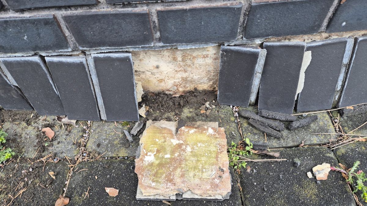

    Po zimie odpadły mi płytki z tarasu. Płytki były przyklejone do betonowej konstrukcji tarasu. Powyżej płytek jest już dopasowana cegła klinkierowa. Jak widać płytki nie odpadły na kleju, ale doszło do rozerwania cienkiej warstwy tynku pomiędzy betonem a płytką. Najlepiej oczywiście skuć wszystko i zrobić od nowa. Chciałbym jednak "uratować" sytuację. Ten tynk, który widać jest zwarty i nie sypie się. Po prostu woda i mróz zrobiły swoje. Planuję obie powierzchnie wzmocnić unigruntem, a następnie skleić - tu moje pytanie: czego użyć - kleju mamut, czy silikonu? A może coś innego? W każdym razie to musi być coś cienkowarstwowego.
    Zapomniałem dodać zdjęcie:
    Odpadające ciemne płytki na cokole tarasu i ubytek tynku odsłaniający podłoże

    Chcesz mieć spokój. to użyj silikonu hydraulicznego. Doradziła mi kiedyś szefowa kontroli jakości z Opoczna. Tak postępuję i metoda jest sprawcdzona!

    Dzięki za odpowiedź, bo właśnie chodziło mi o sprawdzoną informację. Jak go nakładać? Posmarować obie powierzchnie i skleić, czy po prostu nałożyć kilka wałków silikonu i docisnąć?

    Ale jak rozumiesz termin silikon "hydrauliczny"? Bo po wpisaniu w wyszukiwarke produktów np. Castoramy mam uniwersalny, rózne Mapei, sanitarny, uniwersalny, budowlany

    Pewnie chodzi o tzw "uszczelniacz dekarski" klejący się do wilgotnych i mokrych powierzchni.
