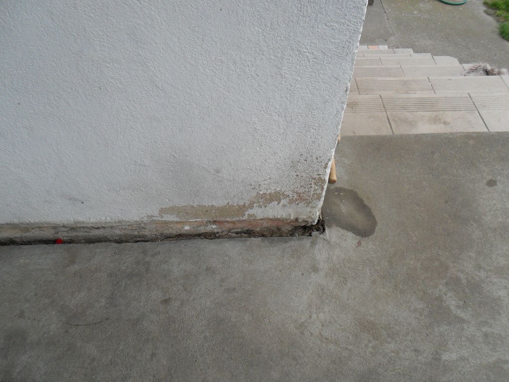

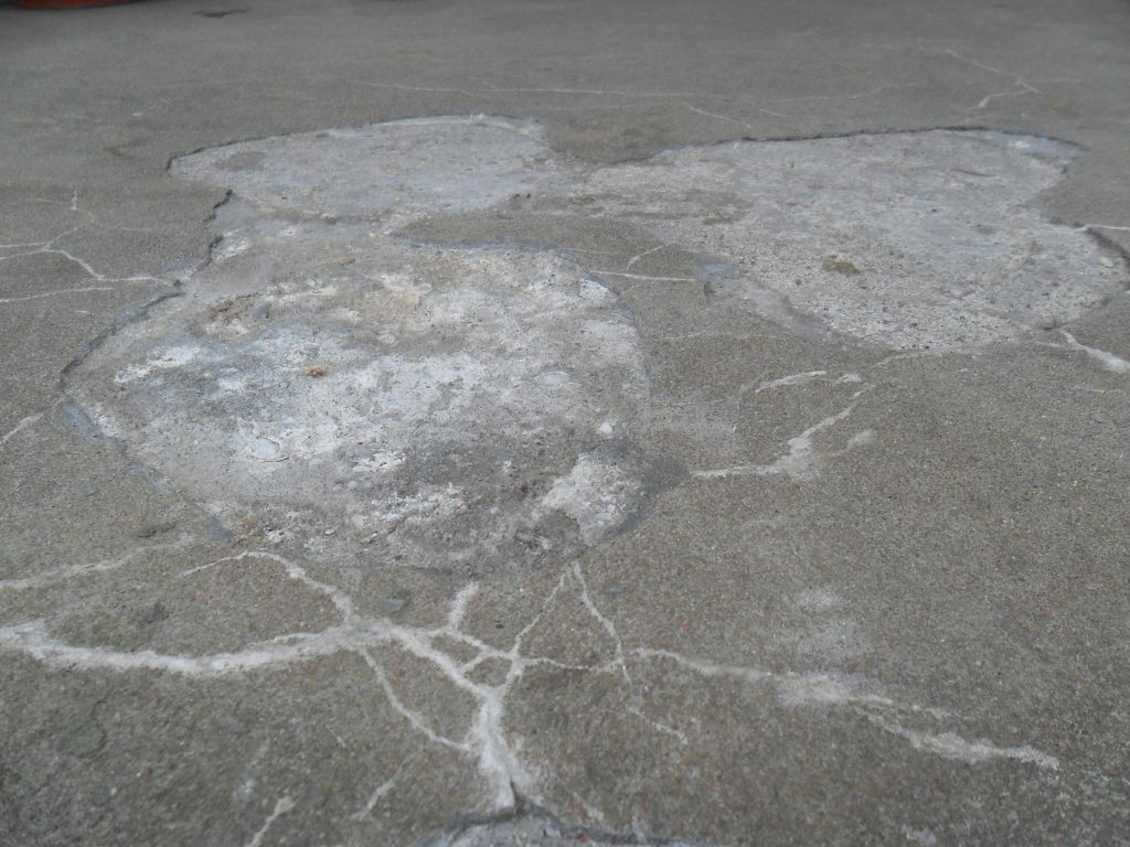

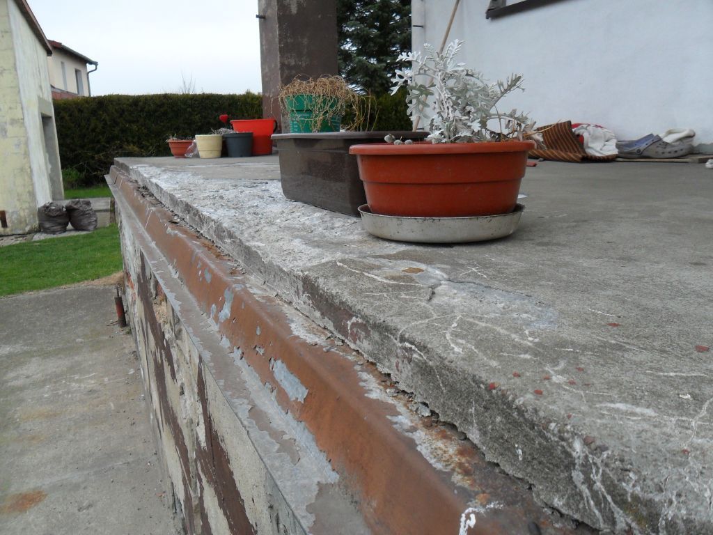

    Mam taras, który nie ma właściwego spadku. Zawsze stoją jakieś kałuże i w efekcie tego po zimie częściowo beton się rozwarstwił w kilku miejscach. Zapytałem fachowca budowlańca o to co mogę teraz zrobić. Zachwalał zaprawę wyrównującą Nivoplan firmy Mapei. Według instrukcji można ją nakładać w warstwie od 3 do 50 mm. Czy najpierw powinienem połatać większe ubytki a następnie (jak to wyschnie) całość zaciągnąć przy pomocy łaty (pacy)? Czym zabezpieczyć potem ten taras aby woda dobrze po nim spływała. Chodzi o to, że na tym betonie chcę zrobić taras wentylowany z desek kompozytowych.

    A masz izolację między tarasem a ścianą ?. To pierwsze. Mapei jest dobry, ale zapomnij o warstwie 3 mm. 5 - 8 to minimum. Musiałbym wiedzieć więcej - albo wrzuć jakąś fotę tego tarasu - czy jest izolowany "na całości" - a jeżeli - to jak.

    Raczej nie mam. Jest tam jakieś opierzenie, które już miejscami całkowicie skorodowało.
    mgim napisał:
    Czy jest izolowany "na całości" - a jeżeli - to jak.
    Na pewno nie ma izolacji poziomej tarasu. Po prostu jest on na kupie gruzu zrobiony. Tak kiedyś za PRL-u robili "fachowcy". Chciałbym po minimalnych kosztach to zabezpieczyć, bo to nie jedyne wydatki jakie muszę ponieść w związku z tym tarasem. Ktoś mi radził przykleić papę na gorąco i na to kłaść legary a potem deski kompozytowe. Podejrzewam, że latem by na takim tarasie było czuć tę papę.

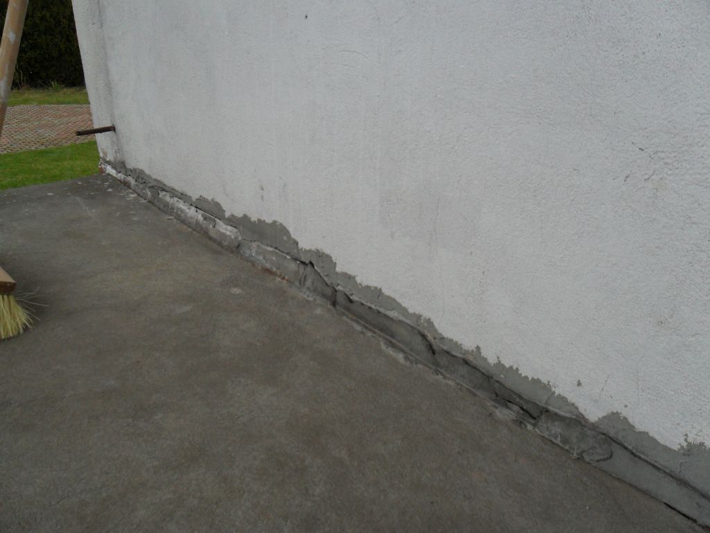

    Zamiast papy folię w płynie - tą gęstą - bo ciut nietęgo smakowała by kiełbasa z grilla z absmakiem smoły. Jeżeli możesz - odkuj też trochę tynku (tak z 15 - 20 cm ze ściany, załóż grubą folię, wywiń na taras i ścianę - nie będzie Ci wilgoć właziła do domu.

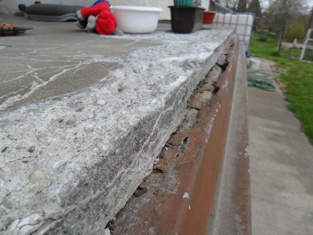

    Z tym odpadaniem całych kawałków betonu to lekka przesada. Po prostu tam gdzie wyczułem iż są puste miejsca (tam w zimę był lód), to te miejsca odkułem aby na nowo zaciągnąć z całością. To musi być w miarę równo, gdyż legary mam najcieńsze (20 mm) a te muszą przylegać do podłoża. Taras nieduży bo długi na 4 metry i szeroki na 2,25 metra.
    Dodam, że nie chodzi mi o specjalną estetykę, bo i tak deski wszystko zakryją. Chodzi mi głównie o zabezpieczenie przed wodą (szczególnie stojącą) i o jej odprowadzenie.

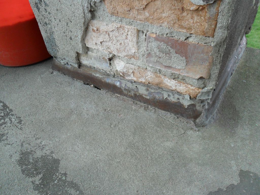

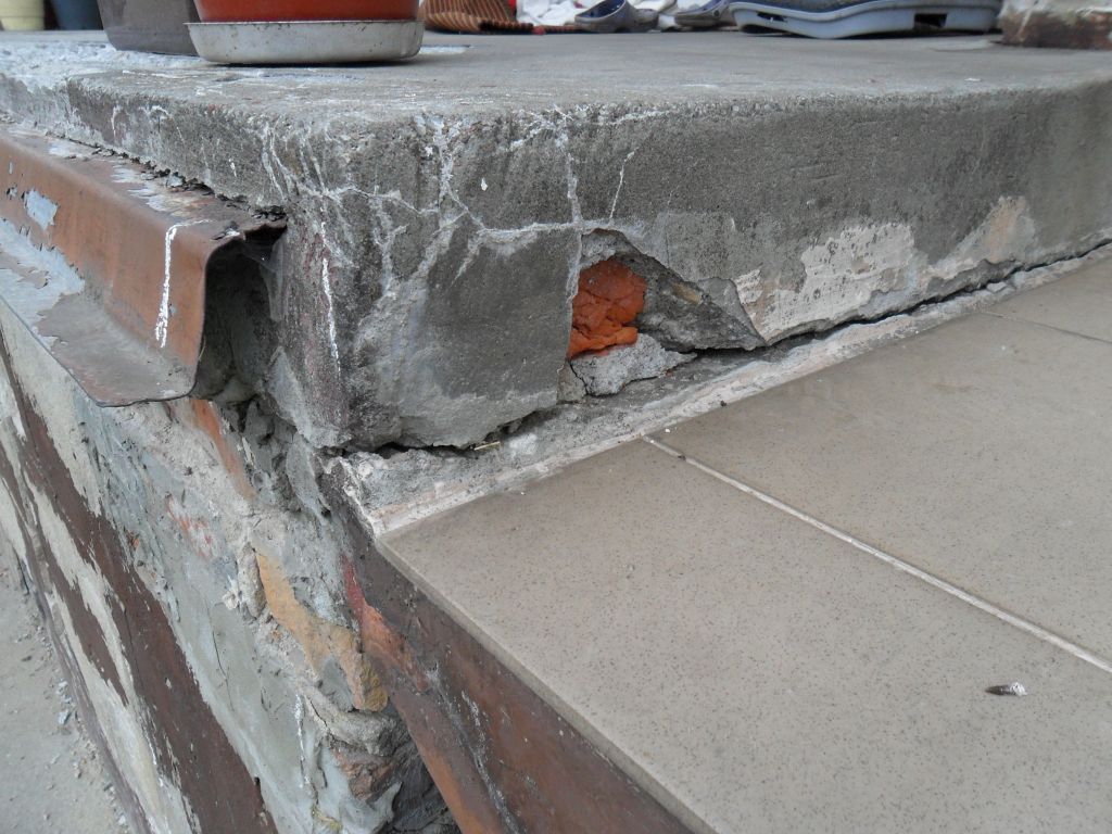

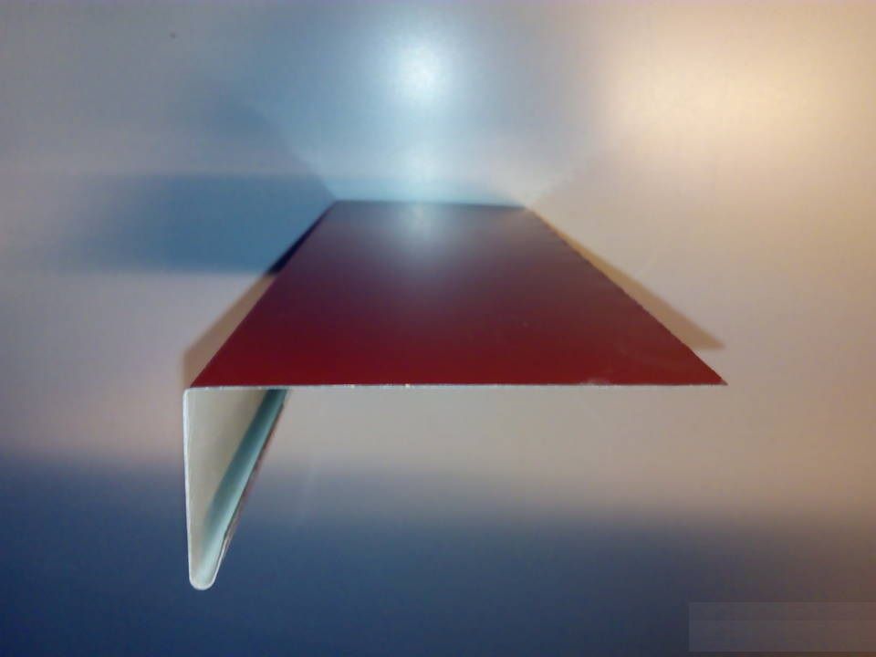

    Mam pytanie odnośnie opierzenia takiego jak na poniższym zdjęciu. Chcę je zamontować w naprawianym tarasie. Jaka powinna być minimalna grubość wylewki betonowej, aby widoczna blacha dobrze się trzymała. Po prostu chcę wyciąć w starym tarasie uskok (jakby stopień), przymocować kołkami tę blachę i całość zalać posadzką betonową, tzn. cały taras plus wspomniany uskok jednocześnie.

    Nowa posadzka betonowa już wykonana. Niestety, mimo zraszania wodą, w kilku miejscach pojawiły się nieduże rysy w betonie. Czy jest na to jakiś sposób, tzn. czy czymś je zamulić, czy nic z tym nie robić? Nad posadzką będą deski kompozytowe wraz z legarami.

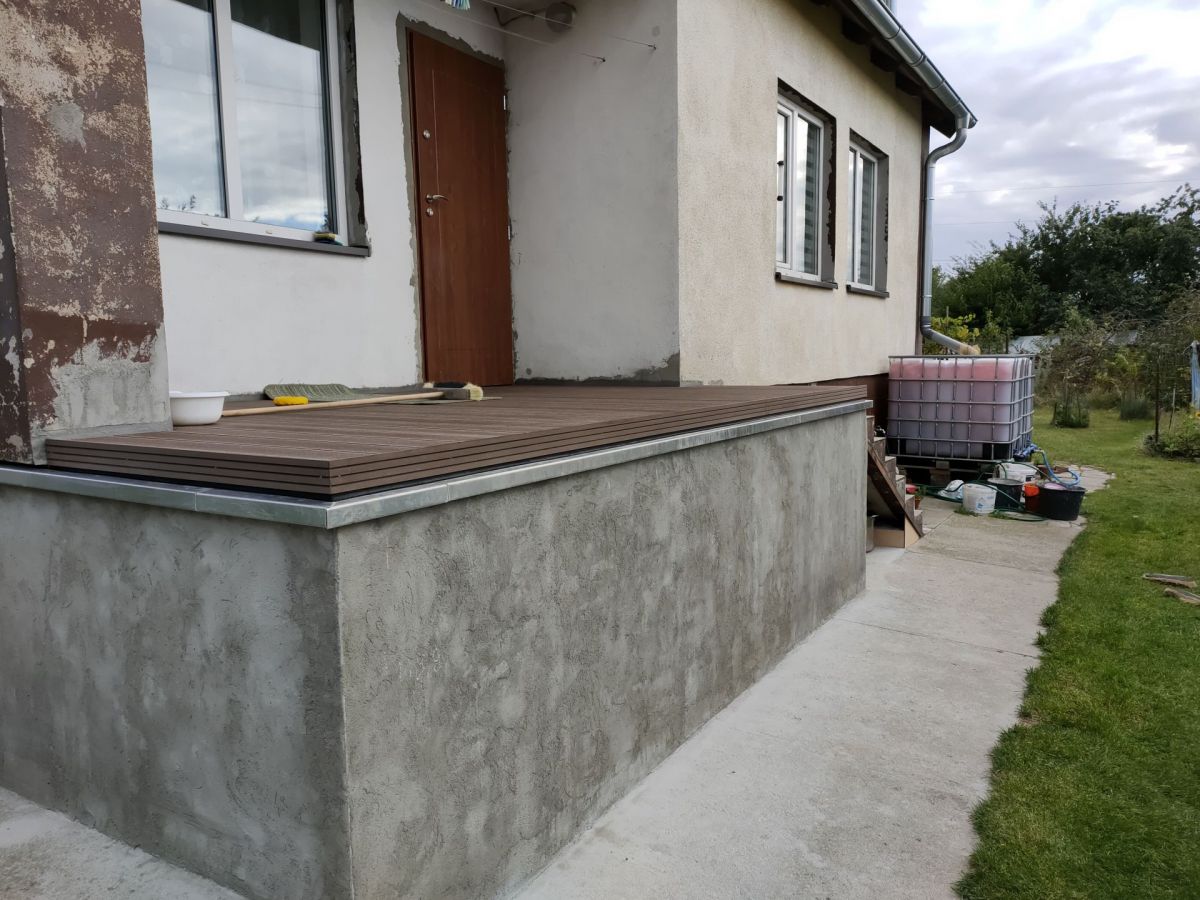

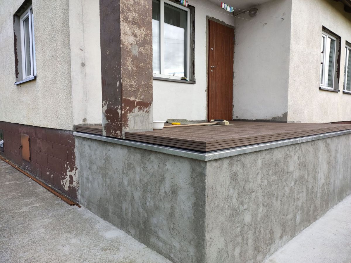

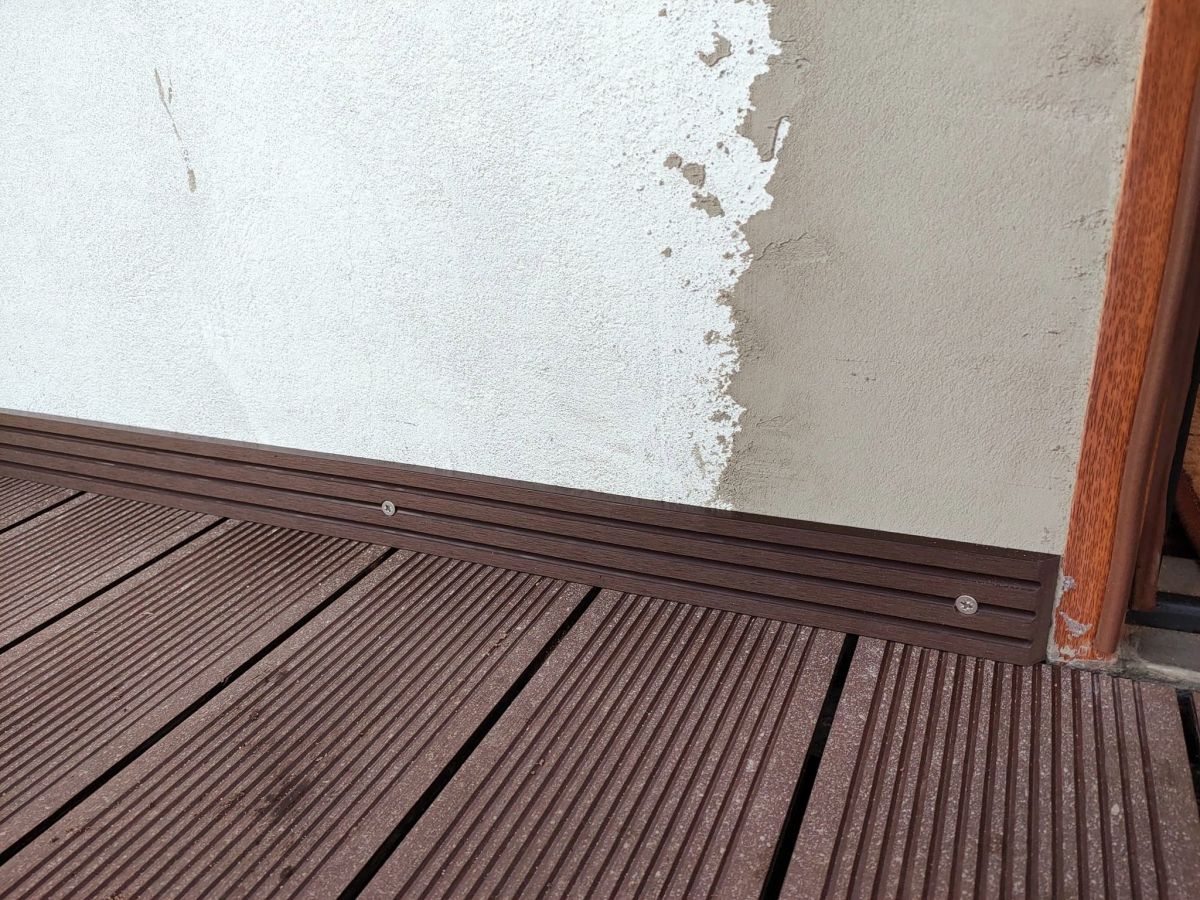

    Taras prawie skończony. Prawie dlatego, że nie wiem jak wykończyć miejsce styku ściany budynku a deską kompozytową.
    Można by przykręcić do ściany jedną, (czy pół szerokości ) deskę kompozytową, możesz przykleić cokolik z płytek gresowych, można też okuć paskiem blachy tak jak okuwa się kominy, a może któraś z listew przypodłogowych, tylko nie taka która "lubi "wodę.
    Najprościej to przykleić plastikową listwę przypodłogową na silikon.

    mgim napisał:
    Jeżeli pod tymi deskami masz wywiniętą izolację (ściana - taras) - to tu już tylko sprawa wizualna zostaje.
    Tak, wywinąłem izolację na ścianę. Szkoda, że producent desek kompozytowych nie zaoferował listew przyściennych z tego samego materiału. Te "mieszkaniowe" listwy nie bardzo się do tego nadają. Póki co spawam balustradę i wkrótce ją zamontuję. Problemem jest mocowanie do ściany, bo nie mam jeszcze pomysłu jak to zrobić.
  • #21 20207004
    mgim
    Posty: 3934
    Pomógł: 177
    Ocena: 641
    To jak masz zabezpieczony kontakt ściana - taras - to przetnij deskę "na pół" i przymocuj do ściany - będzie "ciągłość zdarzeń" - ten sam deseń. Możesz wziąć kołki typu "rybi ogon" i nie będzie widać mocowań.

    zybex napisał:
    Zamontowałem listwy kompozytowe o grubości 10 mm i wysokości 55 mm. Mocowałem na kołki i wkręty nierdzewne. W związku z tym nie maskowałem ich. Jest to bardzo solidne mocowanie. Listwy oczywiście są pełne, bez pustych przestrzeni.
    Zamontowana listwa kompozytowa przy ścianie z płaskim, drewnianym podłożem.
