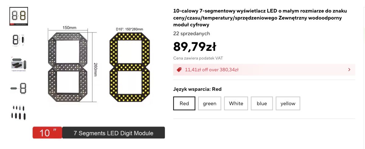

    1. Telewizor np 40 cali. Może być uszkodzony, na przykład brak pikseli, czy linie, które się nie świecą. Czasem można coś takiego dostać za darmo. Do tego komputerek jednoukładowy, program do wyświetlania i zdalna klawiaturka do komputera.
    2. Wyświetlacz z Ali:
    Zrzut ekranu oferty 10‑calowego modułu LED 7‑segmentowego z ceną 89,79 zł i wariantami koloru
    Ma 25 cm na wysokość więc będzie OK. Do tego sterownik typu Arduino, pilot, kilka tranzystorów, zasilacz i gotowe.
    Program ktoś ci pomoże ogarnąć, elektronika też nie jest zbyt skomplikowana.

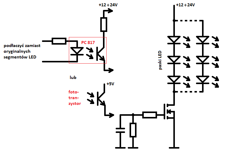

    O! I tutaj możesz pokombinować. Segmenty wyświetlacza zastępujesz transoptorami - zwykłymi LED z fototranzystorem lub bardziej rozbudowanymi, jak np. optotriaki. a dalej to już możesz sterować wszystkim, co tylko elektrownia potrafi zasilić. :)
    Zresztą, nie musisz nawet ingerować do wnętrza. Wystarczy że przed segmentami umiescisz fototranzystory i wykonasz osłony separujące zewnętrzne oświetlenie. Np. obsmarujesz całość czarnym silikonem.

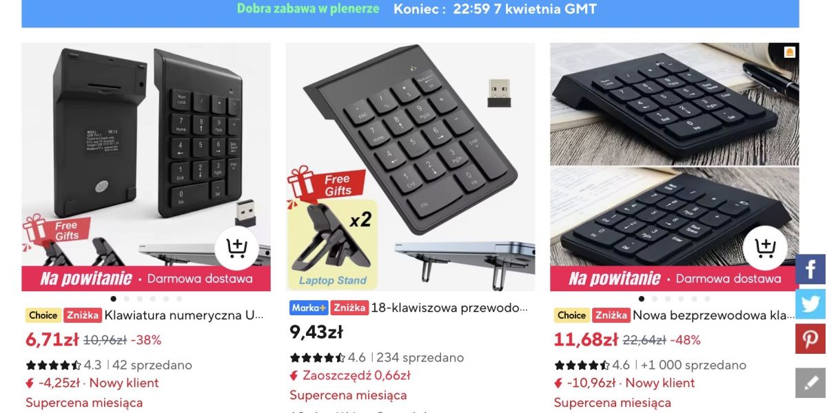

    Sądzę, że najtańszą i najsensowniejszą opcją będzie użycie używanego monitora lub telewizora z tanim komputerem.
    Do tego tania klawiaturka numeryczna, sterowanie jednym wynikiem klawisze 1 i 7, drugim 3 i 9.
    Zrzut ekranu z ofertami tanich klawiatur numerycznych, przewodowych i bezprzewodowych, z cenami w złotych
    Oprogramowanie można machnąć od ręki.

    Przykładowe podłączenie:
    Jak zrobić tablicę wyników do siatkówki z pilotem do +/– punktów?
    28 takich kompletów, czyli tyle, ile segmentów.
    Fototranzystory na zakres światła widzialnego.
    Jeśli użyjesz odrębnych źródeł zasilania fototranzystora (5V) i wyświetlacza, ich masy należy połączyć ze sobą.
    W wersji z transoptorami, np. PC 817, ich wejścia podłączasz zamiast albo równolegle do segmentów wyświetlacza licznika.
    W założonym budżecie trudno będzie dostać gotowy, duży wyświetlacz.
    Jak już napisano, zastępczo możesz wykorzystać paski LED. Punktowe lub COB.
    Aby segmenty były szersze, możesz połączyć po kilka równolegle, lub szeregowo.
    Jeśli chodzi o część konstrukcyjną, pełna dowolność Na przykład, możesz nakleić paski na jakąś płytę (może być metalowa - będzie lepiej chłodzić) i w pewnej odległości przed nią umieścić drugą, np. z pleksi, i pomalować ją lub okleić folią nieprzepuszczającą światła, poza szczelinami bezpośrednio przed LED-ami. Tam natomiast powierzchnię zmatowić lub okleić folią przepuszczającą światło, mlecznobiałą (o ile sama pleksi taka nie będzie) lub kolorową.
    Dla lepszej separacji optycznej segmentów, pomiędzy płyty możesz wstawić przegrody.
