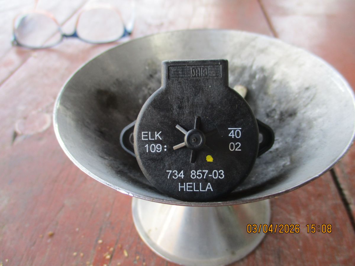

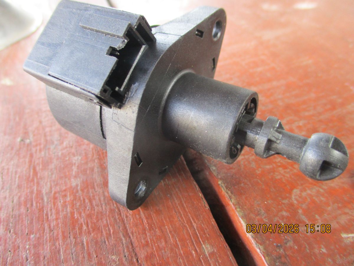

    Posiadam w nowo założonych reflektorach silniczki regulujące wysokość świecenia 4 pinowe ,
    które są do regulacji automatycznej z czujników . Chcę podłączyć je do regulacji ręcznej w kabinie
    która była do sterowania starymi reflektorami.
    Pytanie , czy da rady przerobić te silniczki żeby działały na regulację z kabiny. Teraźniejsze reflektory to xenony
    Audi a6 c5
    Czarny element HELLA z nadrukiem „ELK 109” na metalowej misce; w rogu widoczna data 03/04/2026.
    Czarny silniczek regulacji reflektora z wtyczką i wysuwanym trzpieniem, na drewnianym stole
    Znalazłem silniczki 3 pinowe jak je podłączę luzem do wtyczek to działają ze sterowania z kabiny , ale są za duże i nawet nie pasują do gniazd w nowej lampie (te silniczki są ze starych lamp . A podobnych na 3 piny takich nie ma .
    Te w nowej lampie są montowane za takie uszy do obudowy a takie co może by pasowały 3 pinowe są montowane na przekręcane gniazdo.

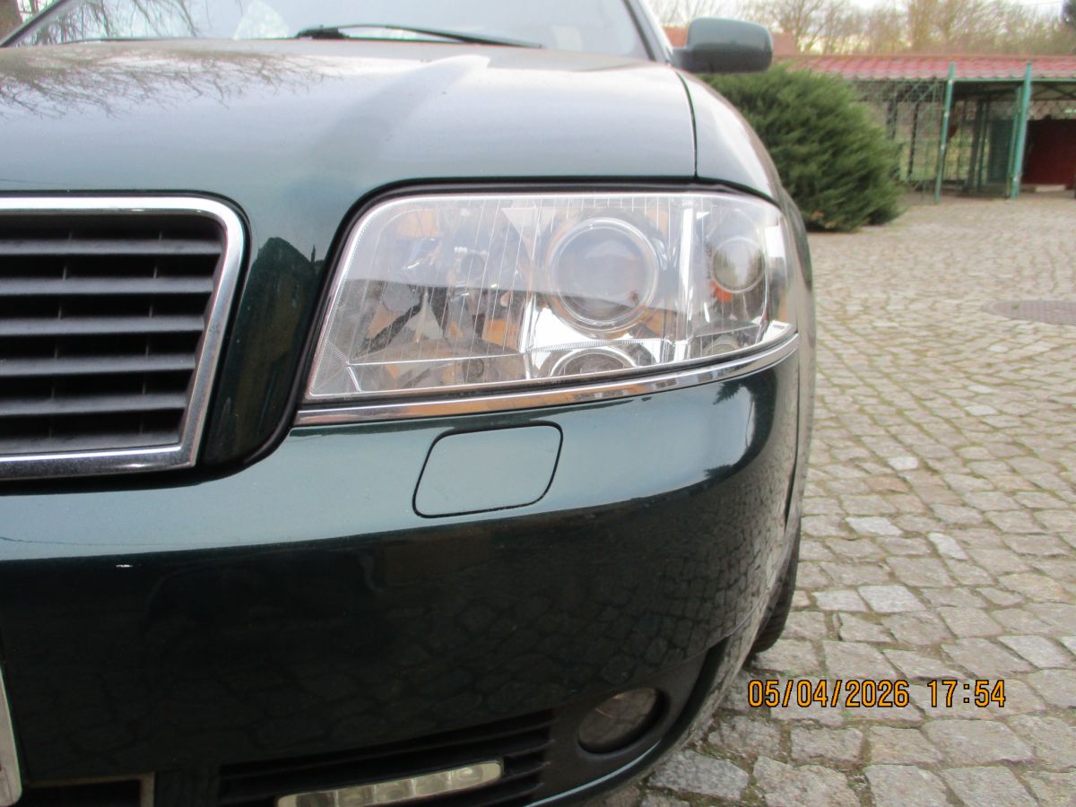

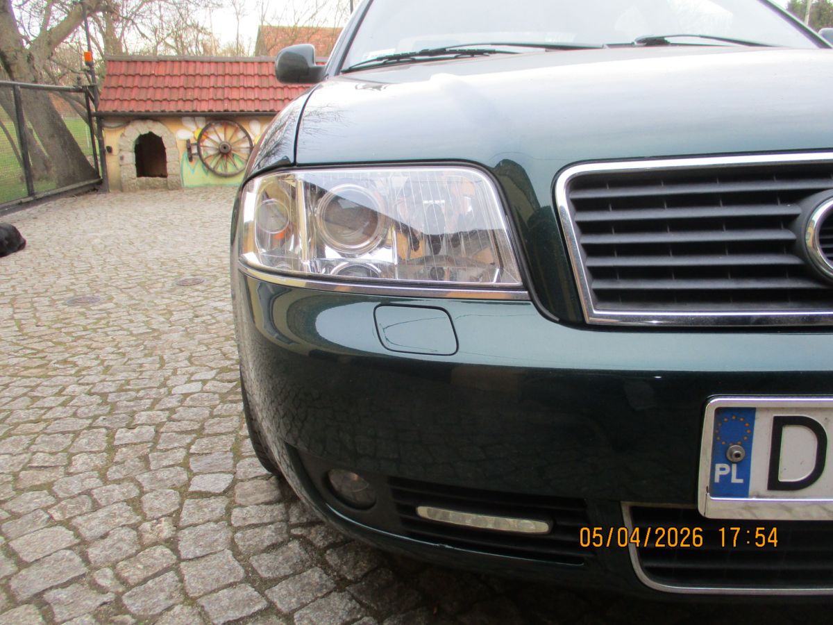

    Założyłem reflektory oryginalne do tego modelu . Tylko 25 lat młodsze. Wszystko idealnie pasuje tylko nowsze
    modele sterowanie silniczkami mają z czujników ,a tego w moim pojeździe brakuje i dlatego moje pytanie.

    wszystko mam zrobione tak jak napisałeś . Ale doszedłem do wniosku że automatyczne poziomowanie jest mi zbędne.
    Zbliżenie prawego reflektora i zderzaka ciemnozielonego auta na brukowanym podjeździe.
    Przód zielonego auta z reflektorem i grillem na brukowanym podjeździe, w tle budynek z czerwonym dachem
    tylko ręczne z kabiny bo takie rozwiązanie jest prawidłowe i zgodne z przepisami.

    Nie przerobisz tego na sterowanie z pokrętła, to silniki krokowe i potrzebują sterownika
