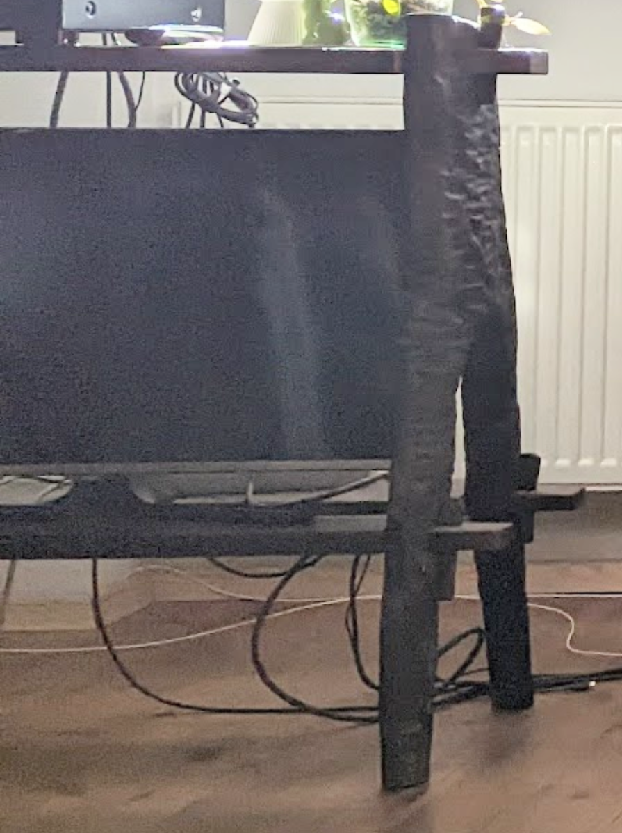

    Witam wszystkich. :) Wczoraj spędzając święta rodzinnie u babci zaobserwowałem problemy z matrycą starego TV Samsunga. Prawdopodobnie odklejają się już soczewki podświetlenia, bo jest efekt jasnej plamy w jednym miejscu. Padła pierwsza, więc pewnie niedługo będą odklejać się kolejne. I jak to się zrobi uciążliwe, to trzeba będzie wymienić TV, ale to wbrew pozorom inny temat, gdyż największym problemem jest montaż. Z racji, że dziadek był rzeźbiarzem, bardzo dużo mebli wykonał samodzielnie. I wśród nich jest też stojak na TV. Dopasowany oryginalnie do typowego kineskopowego TV, który też już od lat jest zutylizowany, a w jego miejsce udało nam się wcisnąć obecny 32" telewizor. Wiadomo jednak jak jest, fotel stoi ponad 2 metry od TV, telewizja jest coraz bardziej rozdzielcza, nie zaszkodziłoby zwiększyć matrycę. Rzecz w tym, że w grę absolutnie nie wchodzi pozbycie się rzeźbionego stojaka.
    Zbliżenie na bok drewnianego stolika RTV z telewizorem i przewodami, na tle grzejnika
    Przepraszam za takie ucięte zdjęcie ale wczoraj nie pomyślałem żeby zrobić i musiałem wykopać coś z tego co miałem. W każdym razie konstrukcja opiera się o 2 rzeźbione pionowe ścianki boczne będące nogami. Są one połączone płaskimi deskami na dole i na górze i zabezpieczone drewnianymi klinami. Wysokość między dolną (na której teraz spoczywa TV), a dolną krawędzią górnej deski (robiącą za stolik pod radio) wynosi nieco ponad 54 cm - i to jest nasze absolutne maximum.
    Szerokość nie jest takim problemem, bo obie deski nie są jakoś szczególnie wyrafinowane i nie mają wartości artystycznej - można na dobrą sprawę wyciąć sobie takie o dowolnej długości biorąc oryginalne jako szablon zakończeń i skalując (wydłużając) środek.

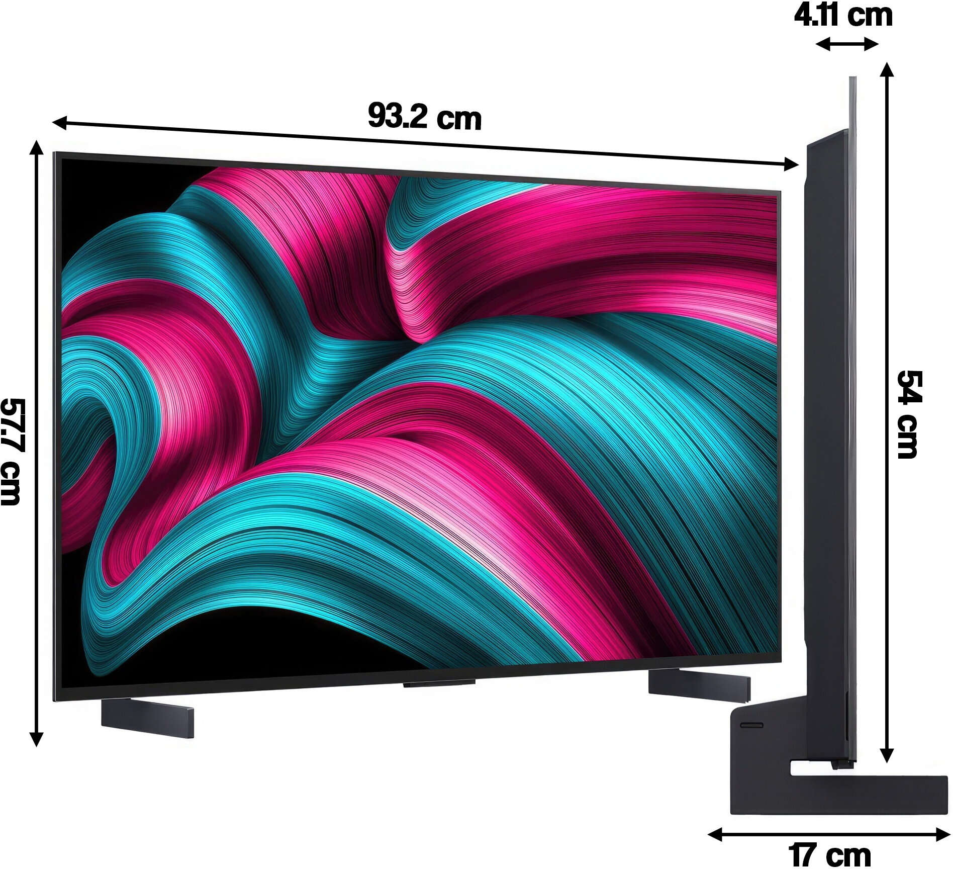

    Biorąc więc wysokość 54 cm, w grę wchodzą potencjalnie TV o przekątnej 42" np. od LG.
    Telewizor z kolorową grafiką i oznaczonymi wymiarami: 93,2 cm szer., 57,7 cm wys., 54 cm z podstawą
    Oczywiście bez nóżek, żeby maksymalnie wykorzystać pionową przestrzeń. Telewizor (jak chyba większość produkowanych teraz modeli) ma montaż VESA. I tu pojawia się moje kluczowe pytanie - czy widzicie jakąś szansę żeby ten TV zamocować możliwie stabilnie do stojaka? Za stojakiem nie ma ściany więc myślałem o jakimś rodzaju stalowej listwy przykręconej do górnej i dolnej deski do której zamocowana byłaby płytka montażowa VESY i dopiero do niej TV, ale nie mam pojęcia czy nie przekombinuję i może są jakieś lepsze rozwiązania? Jak choćby zablokowanie TV przykręcając jakieś odbojniki tak, żeby nie miał możliwości przesuwać się przód tył? Tylko czy ekran nie uszkodzi się od nacisku na swoją dolną krawędź?

    Zastanawiałem się nad wykorzystaniem tych otworów, tylko nigdzie nie jest podane jaki to faktycznie rozmiar, ciężko byłoby coś dorobić. Odnośnie włącznika od spodu, to najmniejszy problem, bo można po prostu otwór w desce wywiercić tam gdzie wypada włącznik i sobie palcem od spodu włączać chociaż to dość rzadka sytuacja, wydaje mi się, że nawet po zaniku prądu TV powinien wrócić w standby i dać się operować pilotem.
    stanislaw1954 napisał:
    Może trzeba użyć uchwytu naściennego,
    Tak, to jest właśnie VESA, tylko co dalej? Jak to solidnie i estetycznie przymocować między dwie dechy tak, żeby TV nie spadł?
    Dlatego rozważam postawienie go w pion i zablokowanie gumowymi wkręcanymi odbojnikami, zarówno na górze jak i na dole z przodu i z tyłu. Coś w ten deseń.

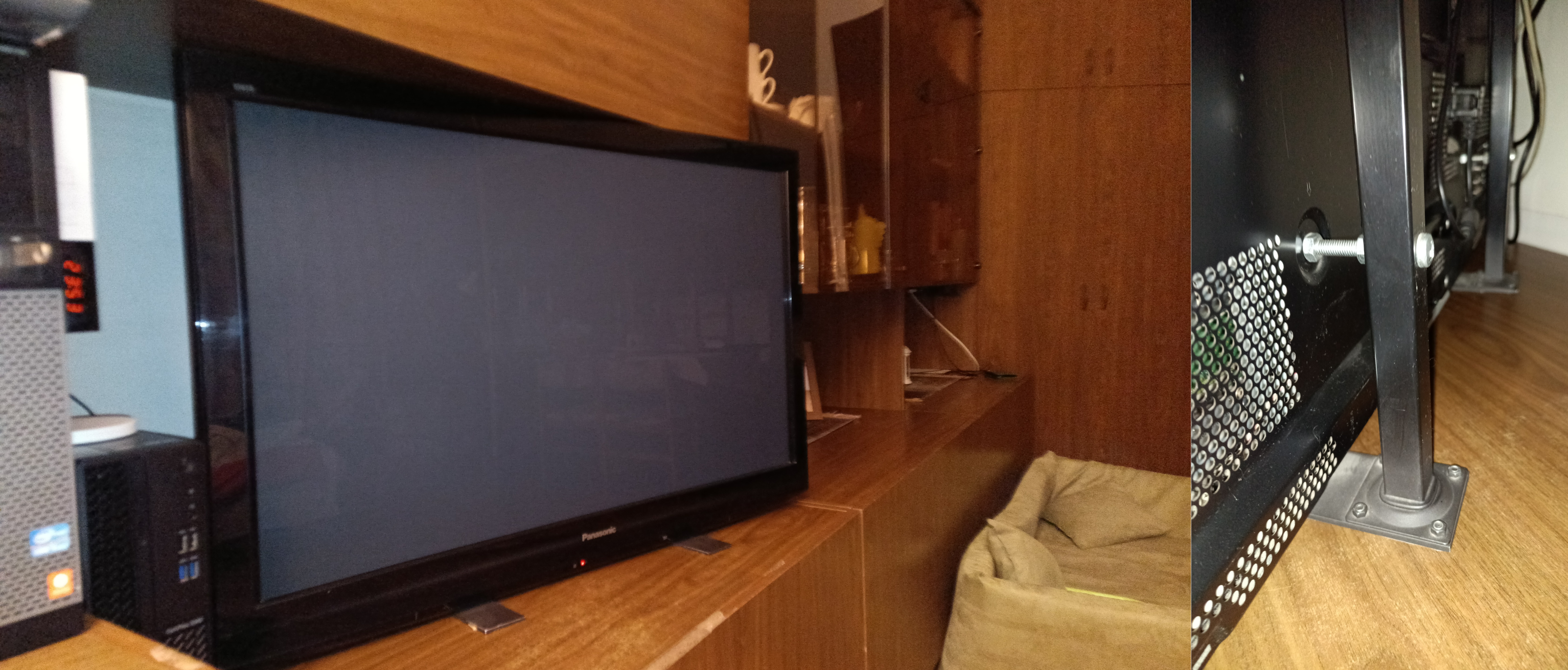

    Był problem z wysokością z fabryczną podstawą.
    Tak wyszło najniżej:
    Telewizor Panasonic na niskiej, przerobionej podstawie z metalowymi nogami na drewnianej szafce
    Pionowe elementy to nogi meblowe z Leroy'a przykręcone wkrętami stożkowymi M5 do płaskowników aluminiowych 60x4mm.
    Pryśnięte czarnym matem.
    Całość przykręcona do oryginalnych otworów z VESY - starannie dobrać długości wkrętów.
    Od spodu naklejony zwykły starodawny plaster taki "materiałowy" żeby nie rysowało mebli i nie ślizgało się.
    Te płaskowniki można wydłużyć do tyłu np. na 40cm i całość będzie bardzo stabilna.
    Plazma stoi ok. 15 lat :)

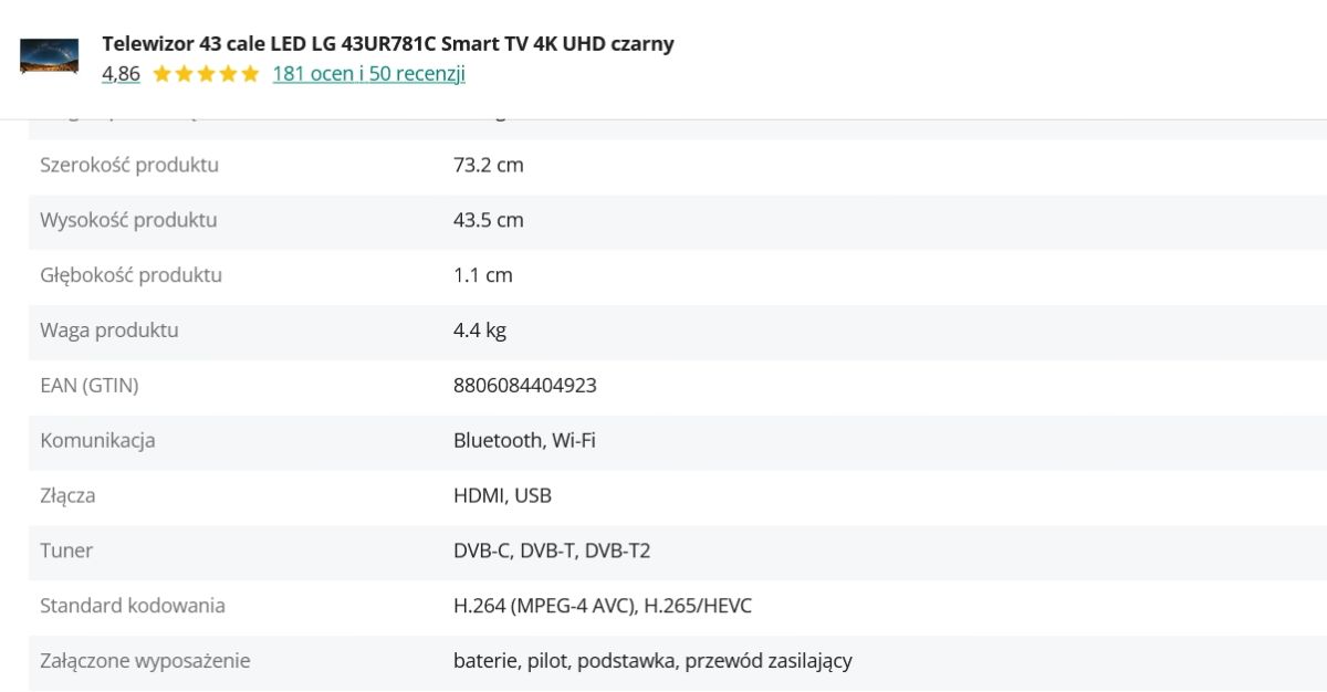

    Tylko jego maksymalne obciążenie to 6.5 kg podczas gdy TV 42" waży 9.8 kg
    Jego maksymalne obciążenie to 8 kg, a wspomniany wcześniej telewizor LG 43" 43UR781C waży 4,4 kg.

    Wspominałem o TV 42", 43" nie wejdzie bo jest za wysoki
    43UR781C o którym wspominasz (nie wiem skąd) ma 56.4 cm wysokości i waży 8,8 kg wg oficjalnej specyfikacji producenta
    Ja myślałem o 42C54LA albo 42C5ELB które mają wg specyfikacji równe 540 mm wysokości (bez podstawy oczywiście).
