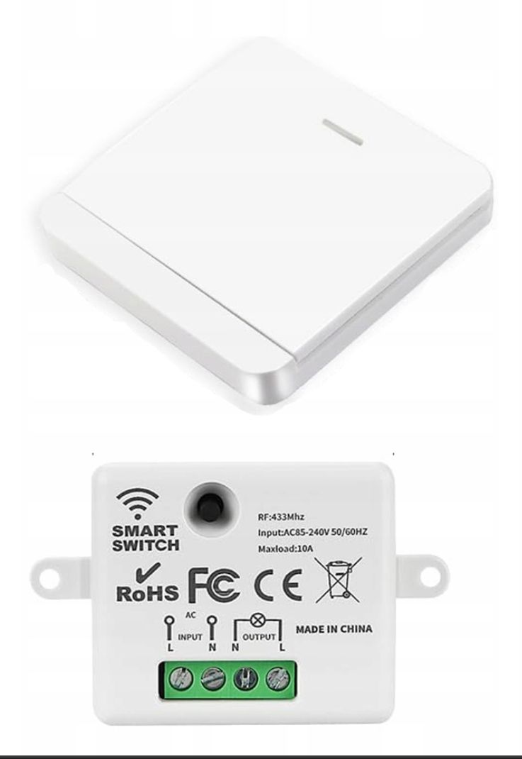

    Zakupiłem włącznik bezprzewodowy aby przenieść włączanie światła w inne miejsce bez cięcia ściany.
    Podłączyłem zgodnie z instrukcją jednak nie działa to jak należy..przesyłam wideo.
    Co może być przyczyną takiego stanu rzeczy?
    Będę wdzięczny za pomoc.

    Włącznik wymaga stałego 230AC a ty zapewne wykorzystałeś przewody wychodzące z miejsca instalacji poprzedniego zwykłego włącznika . Niestety z reguły tam nie ma 230AC , jest tylko przerwany obwód żarówki .

    W takim razie czy jest możliwość podłączenia tego na tym przekaźniku, który posiadam czy trzeba się wyposażyć w coś innego ?

    Trzeba doprowadzić/mieć w puszce wyłącznika pełne zasilanie sieciowe (faza i neutralny). W instalacjach starego typu (przewody prowadzone po ścianach dookoła pod sufitem) zwykle w puszce wyłącznika jest faza i wyjście na żarówkę. A w punkcie przyłączenia żarówki dopiero jest przewód neutralny. Wyłącznik ścienny to styki łączące fazę z wyjściem na żarówkę. Kluczujesz to własnym palcem, przełączanie odbywa się z użyciem energii wyłącznie "biologicznej", a nie elektrycznej.
    W nowych instalacjach (zwłaszcza tych rozprowadzonych pod podłogą) do puszki przychodzi pełne zasilanie sieciowe (faza, neutralny, ochronny) i z puszki dalej idzie w górę ścianą do żarówki faza kluczowana wyłącznikiem + neutralny + ochronny. W takim przypadku zainstalujesz ten moduł.
    W starej instalacji albo musisz wykonać przeróbkę instalacji (czego chcesz uniknąć), albo zdobyć moduł z własnym zasilaniem bateryjnym (jeśli taki istnieje i jeśli zmieści się do puszki, a potem męczyć się z wymianą wyładowanej baterii).

    Jeżeli połączysz przewody w puszce wyłącznika na stałe, a sam włącznik zdalny umieścisz przy lampie na suficie - będziesz mieć dostępne L i N na stałe.

    No tak, najprostsze rozwiązanie jest najlepsze. Jeżeli da się ukryć w lampie (a lampa nie jest w metalowej obudowie działającej jak klatka Faradaya) albo w rozecie maskującej podłączenie (kostkę sufitową) w przypadku lampy wiszącej, to OK. Bo w suficie puszki nie będzie. Niektóre rozety są naprawdę potężne...
