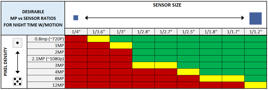

    Ze względu na to, że mam działkę, gdzie nie ma żadnego oświetlenia, potrzebuję kamery, która ma dość duży sensor. Przykładowo IPC-T54PRO-ZE jest 4MP 1/1.8, co daje dużo lepszy obraz w nocy (niż przykładowo 8MP 1/2.8) za 210$.
    Kamery EmpireTech - jakość, gwarancja, firmware i wysyłka do Polski?
    Według moich informacji to jest to Dahua IPC-HDW5459H-ZE (EmpireTech nie może używać tych samych nazw modelowych co Dahua) - czyli jak zwykle w Polsce przebitka o >100%. Dodatkowo posiada już SMD 4.0, także ma rozpoznawanie ludzi itd.
    Według moich ustaleń to cena co do jakości wypada dobrze, stąd też moje pytanie o opinie tego sprzedawcy :)

    2 Mpix trochę słabo już na te czasy, tym bardziej że to jest 2.8 mm, a tam jest 1.8 mm (większy obiektyw = więcej światła w nocy = mniej szumu)
    Co polecisz do 500 zł?
