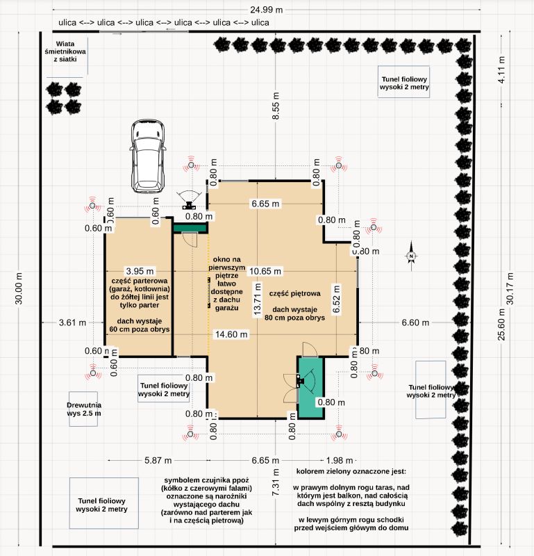

    Hej.
    Chciałbym zrealizować monitoring wideo wokół domu jednorodzinnego. Kwestię rejestratora poruszę zapewne w osobnym wątku - może znajdę coś w archiwum.
    Dzisiaj proszę Was o pomoc/wskazówki w zaplanowaniu miejsc do umieszczenia kamer oraz jakie powinny być to kamery. Z tego co widzę po innych wątkach, to zwykle podawane są konkretne modele i to super, ale dla mnie najważniejsze jest to jakie mają być kąty widzenia tych kamer, etc. Odnośnie marek, no to pewnie będzie Dahua albo Hikvision - nie mam doświadczenia z żadnymi z nich.
    Opis słowny sceny:
    * dom jednorodzinny częściowo piętrowy, z parterową częścią z garażem i kotłownią z wejściem do domu, brak piwnicy
    * nad oboma częściami dachy wielospadowe, zachodzące nad mur około 60 do 80 cm - czyli można zamontować kamery na podbitce dachu
    * jedne drzwi wejściowe, jedna brama garażowa, 2 pary drzwi balkonowych na taras
    * dom stoi na działce 25x30 metrów - w odległościach: 9 m front (północy), 3.5 metra bok (wschód), 6.5 metra bok (zachód), 7 m tył (południe)
    * okna na parterze zaznaczone na planie; na piętrze 1 okno łatwo dostępne z dachu garażu, zaznaczone na planie
    Dlaczego będzie instalowany monitoring wideo? Są głównie 2 powody:
    1) chciałbym zamontować kamery na wysokości około 1,5 metra obok drzwi wejściowych i na tarasie (obok 2 par drzwi balkonowych) aby mieć wyraźnie twarz ewentualnych nieproszonych gości, którzy interesowaliby się drzwiami wejściowymi;
    2) chciałbym mieć ogólny ogląd na teren wokół domu - zdarzało się, że zimą były w śniegu wyraźne ślady prowadzące od płotu jednych sąsiadów, przez tył działki, do płotu drugich sąsiadów - chciałbym na nagraniu sprawdzić mniej więcej o której godzinie byli "goście", ilu ich było, etc - tutaj nie liczę na żadne rozpoznanie twarzy;
    Czyli 2 kamery chciałbym na elewacji przy drzwiach wejściowych (rozumiem że przy próbie włamania zostaną zniszczone), zaś pozostałe chciałbym na podbitce. I tu jest taka kwestia:
    * podbitka nad główną częścią, to jest nad 1-szym piętrem - czyli jakieś 7 metrów nad ziemią - prawdopodobnie z kamer zamontowanych w tym miejscu będzie widać prawie wszystko, łącznie ze ścianami domu, z wyłączeniem tego co będzie się działo na wschód od garażu i tuż przed wejściem;
    * podbitka nad garażem to niestety jest na wysokości około 3,5 może 3 metrów, ale to co na wschód od garażu widać tylko z tego miejsca;
    Ogólnie wolałbym, żeby wszystkie kamery były w kopułkach, oczywiście nieruchome, a dokładniej w półkulowych kopułkach, mocowane do tej podbitki dachu (tam jest łatwy dostęp z prowadzeniem przewodów z poddasza).
    Kamery na pewno IP, z wbudowanymi naświetlaczami IR, raczej bez dodatkowych naświetlaczy IR na terenie.
    Na terenie działki znajduje się 5 małych obiektów, są to tunele foliowe i drewutnia, każdy o rozmiarach około 2 na 3 metrów, o wysokości maksymalnie 2,5 metra. Oczywiście kamera nie zajrzy za tunel - to jest jasne.
    Odnośnie roślinności, to w dwóch miejscach działki znajdują się niskie drzewka. Wzdłuż płotu północnego i zachodniego - ściana z tuj, o wysokości max 3 metrów. Ogrodzenie metalowe ze wszystkich stron. Od południa i wschodu są też ściany z tuj, ale to są tuje sąsiadów. Generalnie dobrze, żeby kamera nie zaglądała do sąsiadów.
    Widoczność 100% działki nie jest priorytetem - czyli np. narożniki nie muszą być w obszarze kamer.
    Odnośnie ile kamer i jakiej jakości - to właśnie bym się chciał dowiedzieć.
    Zakładam, że to raczej nie powinien być projekt z wielkim rozmachem. Razem z 2 kamerami obserwującymi z perspektyw obu wejść przez drzwi, fajnie jakby to się zamknęło w 8 kamerach. No ale zobaczymy.

    takijasiu napisał:
    Odnośnie specjalisty - to ja w sumie jestem skłonny zapłacić za takie podstawowe doradzenie - w sensie jakie kąty, ile kamer, etc. Pewnie modele sobie już poszukam sam później. Ale wykonać tą instalację, to bym potem już jednak wolał samodzielnie.
    Przygotowałem Koledze moją propozycję ustawienia kamer. Kamery nr 1 i 2 są zamontowane przy drzwiach, tak jak było w wytycznych w pierwszym poście. W symulacji dałem wszystkie kamery 8 Mpx.
    • Dom jednorodzinny2.pdf (3.15 MB) Musisz być zalogowany, aby pobrać ten załącznik.

    Przepraszam że moja wypowiedź może być odebrana, jako próba podważenia Twojego dorobku zawodowego, ale czy tylko mi się wydaje że przy niefortunnym zbiegu okoliczności w postaci -> Pokonanie siatki od strony lewego sąsiada:
    a) Na wysokości kamery nr. 6 i to umożliwia nieuprawniony (fizyczny) dostęp do kamery nr. 6 i później nr. 3 oraz okna za garażem przy tunelu.
    b) Przy tunelu za Drewutnią i również nazbyt prosty będzie nieuprawniony dostęp do kamery nr. 3 i okna przy tunelu za garażem (popatrz podpunkt a).
  • #12 19427998

    Przejrzałem propozycję. Ogólnie wydaje mi się, że jest bardzo OK.
    Mam kilka pytań, ale to za chwilę.
    Odnośnie tego co pyta @Interesant, to wydaje, że:
    1) do Kamery 6 rzeczywiście można chyba podejść, nie wchodząc w pole widzenia Kamery 2 - ale to Kamerę 2 mogę przesunąć kawałek wzłuż ściany do narożnika domu - poza tym ktoś by musiał wiedzieć, jakie są kąty tych kamer i znać ten metr płotu od wschodu, gdzie można przejść
    2) Próba podejścia do Kamery 3 jest w polu widzenia Kamery 6 - także to spoko
    A moje pytania są takie:
    3) Kamery 1 i 2 OK - tzn. tą 2-kę rzeczywiście kawałek wzdłuż ściany bym przesunął, żeby "widziała" płaszczyznę bramy garażu
    4) Kamery 4 i 5 - wolałbym, żeby były na podbitce dachu, czyli nie na 3m, ale na 7m - ale to na model chyba bardzo nie wpływa
    5) szkoda, że Kamera 3 jest też na garażu - wolałbym też na podbice wysokiego dachu - ale to by musiały być dwie - jedna przy tarasie, skierowana w lewo i druga skierowana w lewo za narożnikiem
    Teraz się rozejrzę za kamerami 8 MPix analogowymi - rozumiem, że muszę wybrać technologię HD Analog i w ten sposób wybiorę konkretnego producenta zarówno rejestratora, jak i kamer?

    Z wysokości 7 metrów nie rozpoznasz kto niepowołany się dostał na teren (Czapka polo + Kaptur + Maseczka)...

    Tak, masz rację. Są to słabe punkty tego rozmieszczenia kamer. Zaproponowałem takie rozwiązanie, jako minimalistyczne, a jednocześnie w miarę sensowne. Gdyż nawet autor wątku napisał:
    Miałem w planie jeszcze 3 kamery dla pełnego pokrycia, ale zoptymalizowałem projekt po cenie.
    Zmienione.
    Czy kamerę 3 przenieść z garażu na dom?
    • Dom jednorodzinny_3.pdf (3.17 MB) Musisz być zalogowany, aby pobrać ten załącznik.

    Super, dzięki. Ja pogadam o tym z docelowym użytkownikiem, to jest ktoś z mojej bliskiej rodziny. Mam nadzieję, że mi się uda to dzsiaj/jutro omówić.
    Ogólnie przeniesienie 3 z garażu na dom spowoduje, że zniknie pokrycie częściowo na pewno. Także na razie się wstrzymajmy.

    Widzę, że w kamerach AHD/TVI/CVI nie jest wcale tak różowo z dostępnością 8MPix. W sumie znalazłem takie tylko Dahua, czyli CVI. Pozostałe w oferach widziałem ma 5MPix.
    Nie przejrzałem wszystkiego, tylko część, ale wychodzi mi tak:
    F=2.8mm:
    5Mpix AHD - IPOX PX DH5028 - http://ipox.pl/p-102-588-px-dh5028 - około 300 zł brutto
    5Mpix TVI - HIKVISION DS 2CE57H0T VPITF - https://sklep-hikvision.pl/kamery-hdtvi/6153-kamera-hikvision-ds-2ce57h0t-vpitf28mmc.html - około 450 zł brutto
    5Mpix TVI - HIKVISION DS 2CE76H8T ITMF - https://www.hikvision.com/en/products/Turbo-H...urbo-HD-Cameras/Pro--Series/DS-2CE76H8T-ITMF/ - około 450 zł brutto
    F=3.6mm:
    5MPix TVI - HIKVISION DS 2CE72HFT F - https://www.hikvision.com/pl/products/Turbo-H...urbo-HD-Cameras/ColorVu-Series/ds-2ce72hft-f/ - około 550 zł brutto
    5MPix CVI - DAHUA Lite DH HAC-HDW1800M - https://www.dahuasecurity.com/products/All-Pr...Cameras/Lite-Series/4K/Real-time/HAC-HDW1800M - około 450 zł brutto
    Akurat sprawdzałem w sklepie napad pl - może źle wybrałem sklep.
    Ale ogólnie wygląda na to, że będę mógł kupić kamerki 2.8mm albo 3.6mm - chyba, że zupełnie źle patrzę.
    Ogólnie jakby średni koszt zakupu jednej kamery (bez podstawki montażowej, konwerterów na skrętkę, zasilacza) był np. 450 zł brutto, to byłbym zadowolony.

    Robiłem monitoring w swojej firmie sam. Wszystkiego musiałem się nauczyć, trochę gotowych rozwiązań podpatrzonych ale większość tematów robiłem po swojemu po głębszych przemyśleniach. Bazowałem na najtańszych rozwiązaniach IP. Rejestrator 32 kanałowy. Na rzazie doszedłem do 16 kamer. Z doświadczenia podpowiem Tobie, że nie musisz zakupić wszystkiego na raz bo możesz być niemile zaskoczony. Niektóre tematy mogą nie działać jak w opisach lub jak tego oczekujesz. Oczywiste rzeczy okazały się nieoczywiste. Spory problem np. był z detekcją. Kamery (zaznaczam, że najtańsze) zamontowane w holach czy korytarzach radzą sobie z detekcją ruchu znakomicie (stałe warunki oświetleniowe, dobry kontrast w postaci niedalekich ścian). Natomiast zamontowane na zewnątrz z detekcją w odległości np. 10-15m i jeszcze w nocy nie radziły sobie. Markowe (droższe) również. Zaznaczam, że to w moich warunkach czyli monitoring dużych sal oraz parkingów. Po czasie zdecydowałem się wyłączyć wszelkie detekcje i przeszedłem na alarmy z czujek ruchu. Tak, połączyłem rejestrator z systemem alarmowym, którego używam wyłącznie do detekcji. Monitoring teraz działa wyśmienicie. Żadnych opuszczonych zdarzeń. Wszystko wykryte. Skąd moja pewność? Ano stąd, że stosuję dodatkowo oświetlenie, też wyzwalane ruchem, które zapisuje się razem ze zdarzeniem.
    Moja rada - kup rejestrator i ze dwie różne kamery. Podłącz na próbę. Zmień lokalizacje kamer. Zobaczysz jak działa i czy uzyskałeś oczekiwany efekt. Dopiero potem układaj przewody. Potem rozbuduj o dodatkowe tematy.

    Zaintalowałem część systemu - rejestrator Dahua XVR5108HS-4KL-I2 (obsługuje 4k np. CVI) - trochę żałuję tego wyboru, bo nie ma wejść ani wyjść alarmowych (tak jak kolega w poprzednim poście napisał, mogłoby się to przydać) a także wyszukiwanie nagrań bezpośrednio w intefejscie rejestratora jest bardzo uciążliwe. Na ten drugi problem pewnie pomoże Smart PSS.
    Odnośnie kamer, to na razie zamontowane są na tylnej części obiektu. Okazało się, że zakup kamer ze zmienną ogniskową 2.8 mm do 12 mm okazał się jak dotąd niepotrzebny, ponieważ wszystkie kamery pracują na 2.8 mm.
    Kamera, która obserwuje prawą część działki (wschodnią) jest zamocowana na wysokości około 3.0 do 3.5 metra i kąt 105 stopni obejmuje pas działki wzdłuż ściany domu. Zaś kąt 55 stopni (w prawidłowym ułożeniu jest to kąt w pionie) obejmuje od ściany domu do mniej więcej 3/4 szerokości działki na wysokości kamery. Oczywiście im dalej w kierunku ulicy, tym szerszy pasek ziemi widać.
