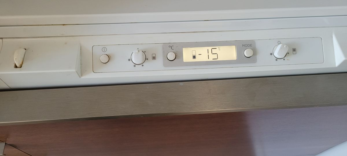

  • #7 21881217
    uomo
    Posty: 533
    Pomógł: 14
    Ocena: 36
    @Telo sprzęt ma wyświetlacz taki jak na zdjęciu, z tym że lodówka ma prawie 15 lat i też nie ma pewności, że po wymianie tej płytki będzie OK, dlatego pisałem, że chyba się nie opłaca. Chętnie zleciłbym naprawę, mieszkam w pomorskim.

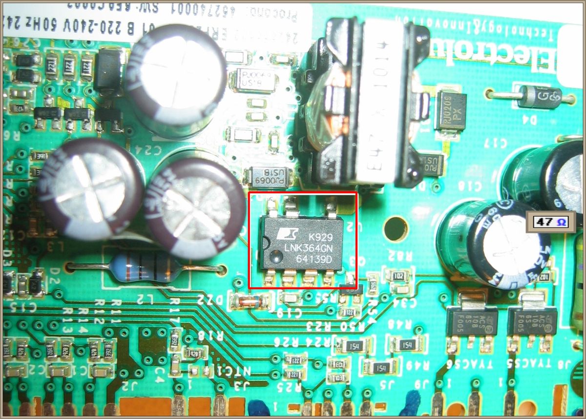

  • #8 21881303
    Przemcio
    Posty: 2403
    Pomógł: 194
    Ocena: 255
    Nowy moduł do tych tańszych nie należy. Wymiana LNK , które lubiły się wyłączać, plus sprawdzenie owinięcia uzwojeń transformatora i jeżeli "na bogato" to wymiana kondensatorów robiona we własnym zakresie raczej nie rujnuje budżetu. Zawsze może być coś jeszcze uszkodzone ale od czegoś trzeba zacząć jeżeli usterka nie jest trwała tylko występuje sporadycznie. To się nazywa ryzyko zawodowe.
    A teraz trzeba poszukać Fachowca w pomorskim i koszty rosną czyli ekonomia pewnie rozwiąże kolejną zagadkową usterkę.
