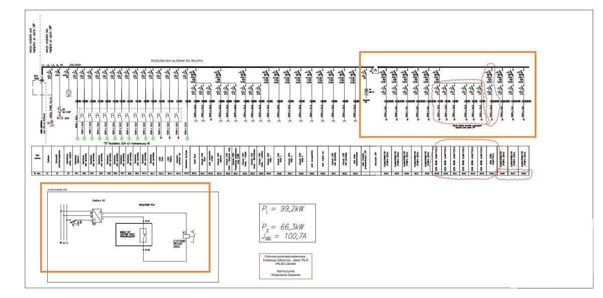

    Podsyłam zatem projekt schemat rozdzielni. Zaznaczyłem pomarańczowo elementy istotne dla tego stycznika (czerwona otoczka to zmiany naniesione po burzliwych dyskusjach miedzy projektantami a inwestorami). Dostałem materiały i zamontowałem, ale zanim podłączę system SSP testuje cały układ na miejscu.
    Fizycznie mam 1 jednostkę zewnętrzną klimy i 6 wewnętrznych. całość musi się wyłączyć przy sygnale z zewnątrz.
    Styki pomocnicze są po prostu dołączone do stycznika, nie wydaje mi się żeby były potrzebne ale wolę zapytać.

    Wykonanie powinno być zgodne ze schematem. Na schemacie jest zasilacz DC i cewka stycznika 24 V DC. Nie widać by styki pomocnicze stycznika były gdzieś wykorzystane. Nie wiadomo czy moduł SSP nie wymaga zasilanie 24 V DC, poza tym zamiana DC na AC wymaga zgody projektanta. To projektant powinien zaproponować jaki konkretnie zasilacz, stycznik, moduł SSP zastosować, wykonawca ma wykonać zgodnie ze schematem.
