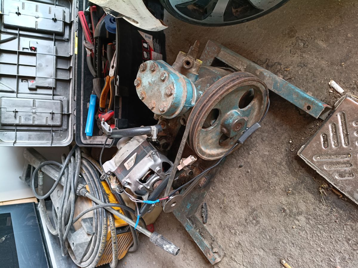

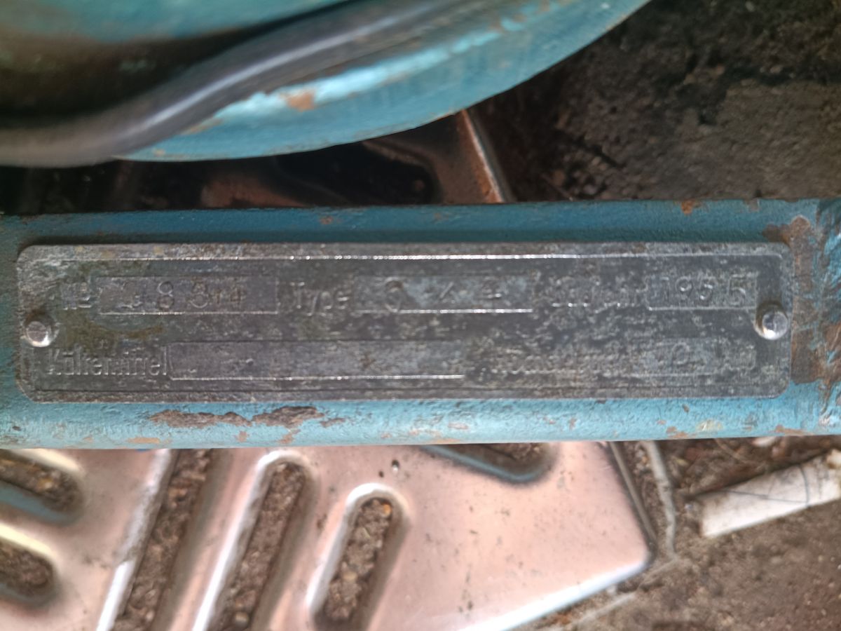

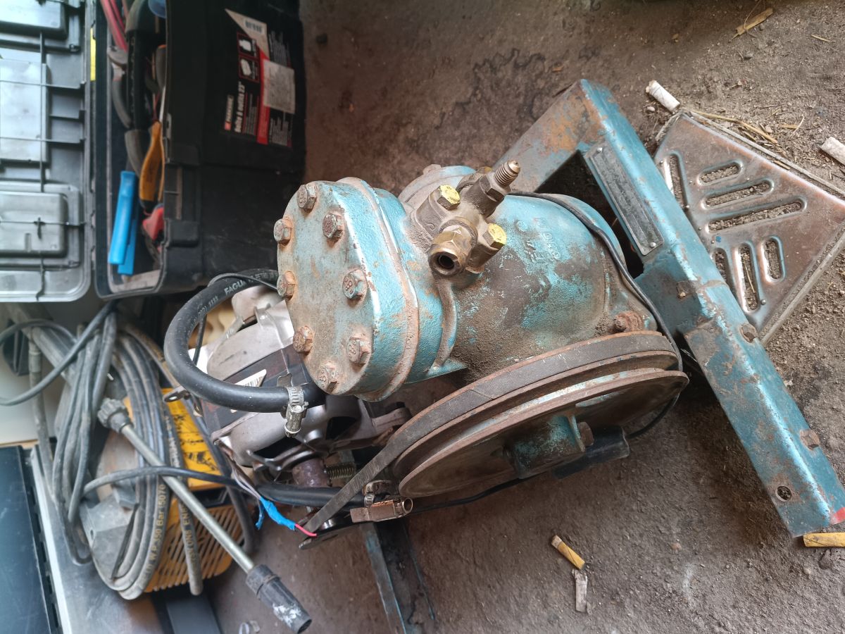

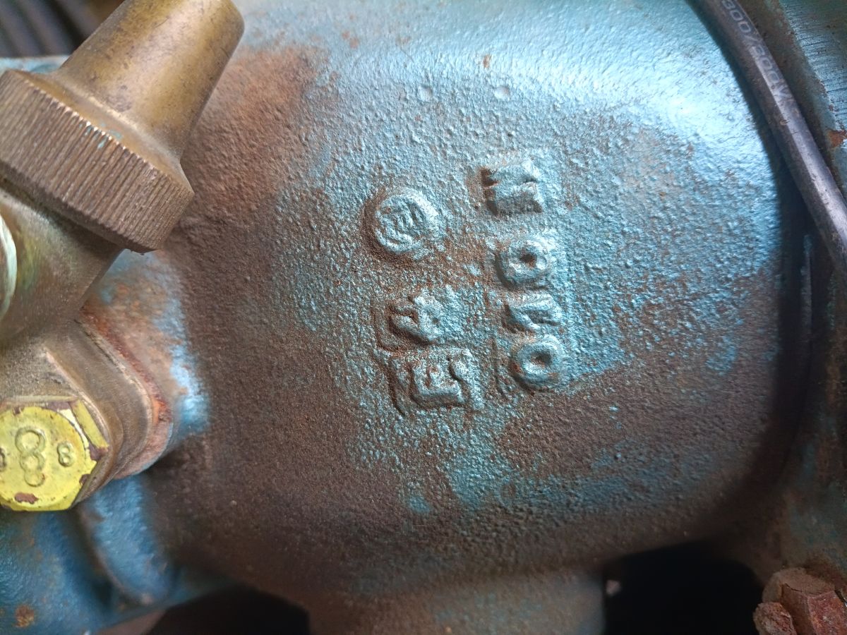

Witam. Rozpoznaje ktoś ten kompresor znaleziony w garażu? Załączam zdj. kompresora i słabo widoczną tabliczkę, na której jest napisane typ 047 i rok 1955
Po co w kompresorze powietrznym typowe chłodnicze zawory serwisowe? Cylinder i głowica pozbawione chłodzącego użebrowania. Typowa sprężarka chłodnicza od niewielkiego urządzenia (może agregat samochodowy?).
Przy jakiej wydajności? Każdy kompresor chłodniczy to zrobi, a nawet więcej. Ale, jeśli nie był wymieniony/zmieniony olej i jest jeszcze fabryczny olej chłodniczy, to żywotność tej sprężarki będzie krótka.
