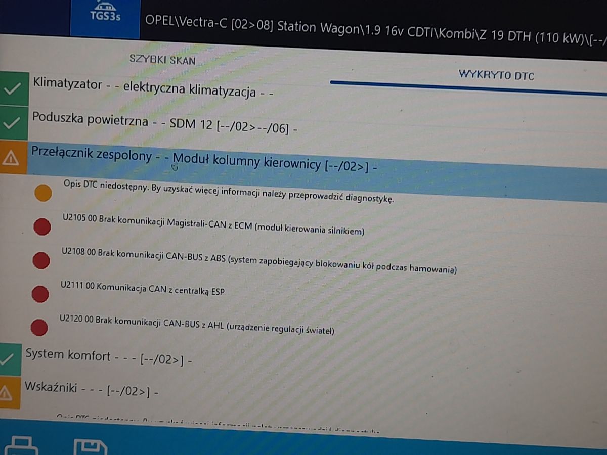

    Witam może ktoś pomorze co się dzieje podczas jazdy zapala się kontrolka ładowania wspomagania poziomowania świateł abs opada temperatura obrotomierz poziom paliwa jak zgaszę auto to już nie odpalę po odłączeniu akumulatora po jakimś czasie można znowu odpalić ale z powrotem dzieje się to samo co się tu dzieje vectra c 1.9 150 km
    AI: Mierzyłeś napięcie na akumulatorze i ładowanie na odpalonym silniku jak tak to ile jest przed awarią i jak zaczynają się te kontrolki
    Ładowanie bez zmian 13.9.
    AI: Były podpięte błędy pod komputer i czy ostatnio było coś robione przy akumulatorze alternatorze albo masach/przewodach
    Nie.
    Po wymianie cim na drugi niestety dalej jest to samo nic się nie zmieniło raz kontrolki świecą zegary opadają komunikat na kompie abs wspomaganie poziomowanie świateł sterownik silnika auto nie odpala po chwili wraca wszystko do normy auto odpali i z powrotem to samo zapalają się kontrolki.

    Ja bym sprawdził zimne luty w liczniku , ale na początek odczytać błędy.
  • #3 21882474
    Gabiart
    Posty: 27
    Jeśli akumulator i ładowanie z alternatora prawidłowe, to sprawdź sobie wtyczkę licznika, pomiary napięć, mas i sygnały CAN. Jeśli pomiary będą ok, wymień po prostu licznik, zrób klon pamięci 93c66 i powinno być ok. Ale przydałby się odczyt błędów :)

    Moim zdaniem coś robi zwarcie na szybkim CANie. Miałem taką samą przypadłość, po rozgrzaniu sterownik ABS robił sieczkę na magistrali, po odpięciu wszystko wracało do normy. Odczytaj błędy, jeśli będą dotyczące komunikacji na magistrali CAN wskazujące na całkowitą blokadę, wtedy możesz dla testów odpiąć ABS, wspomaganie kierownicy, sterownik silnika i zobaczyć, kiedy reszta samochodu zacznie działać.

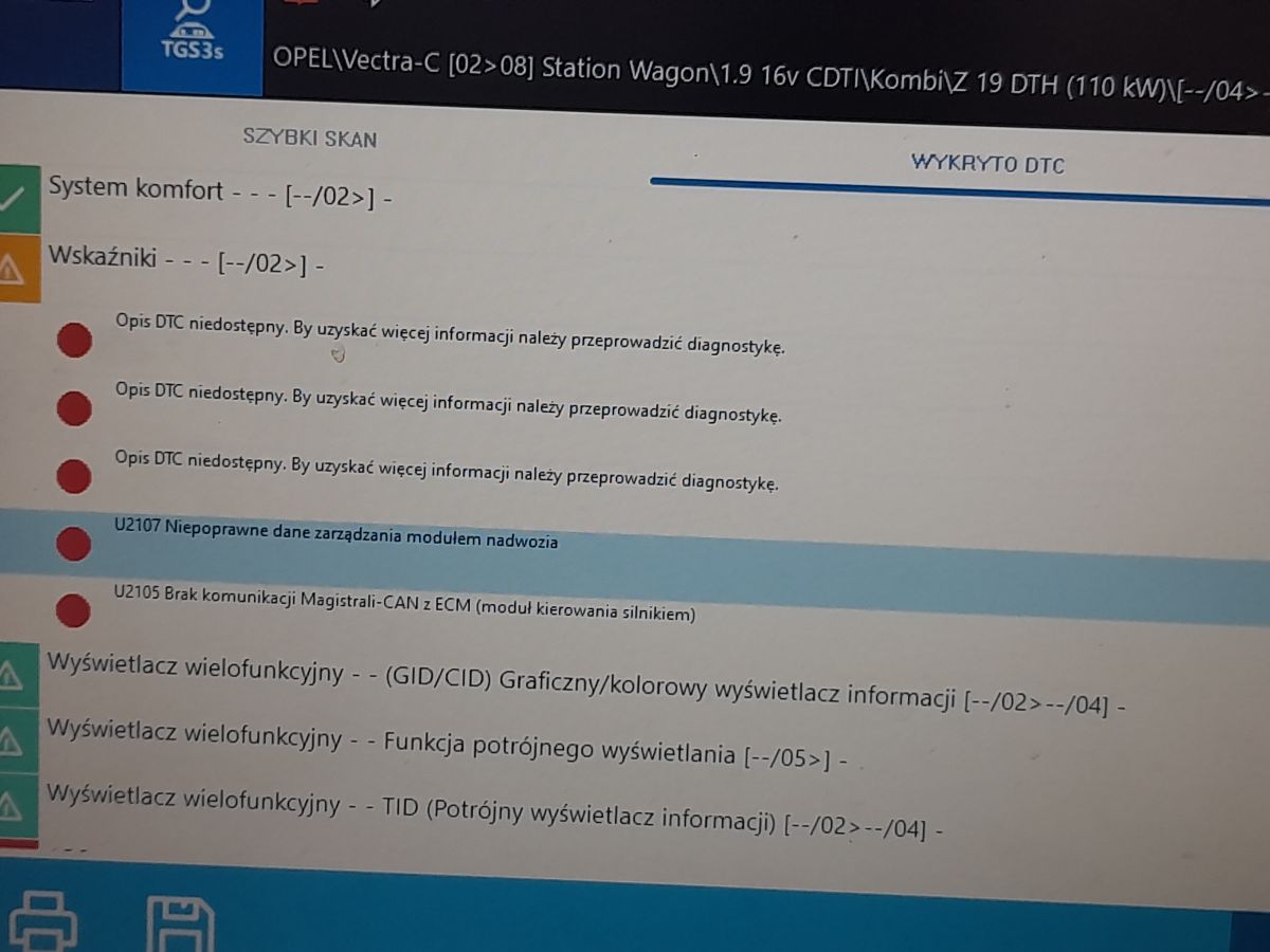

    Vectra C 1.9 CDTI 150 KM - ładowanie/ABS, gasną zegary i potem nie odpala Vectra C 1.9 CDTI 150 KM - ładowanie/ABS, gasną zegary i potem nie odpala

    Patrząc na błędy może być problem z CIM-em (zimne luty , uszkodzenie)
