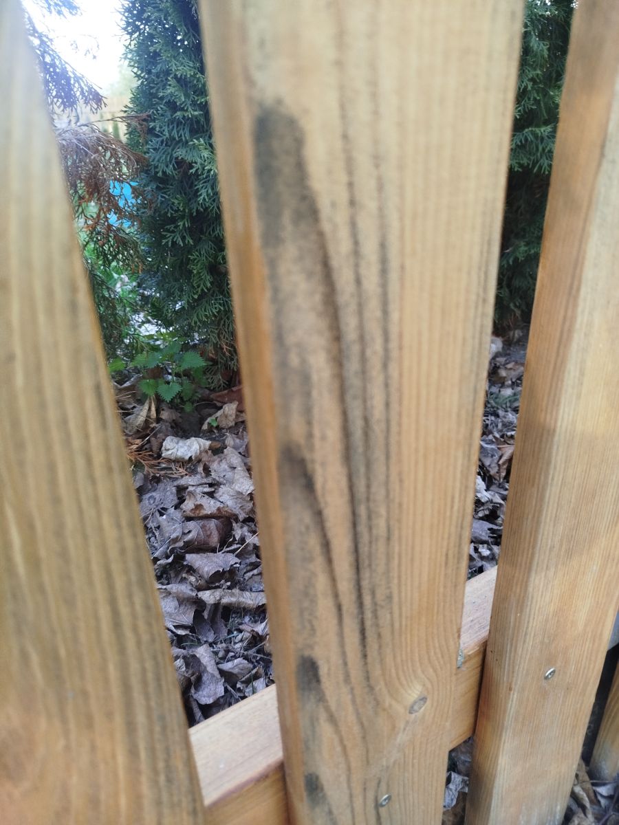

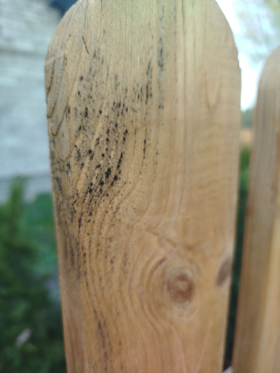

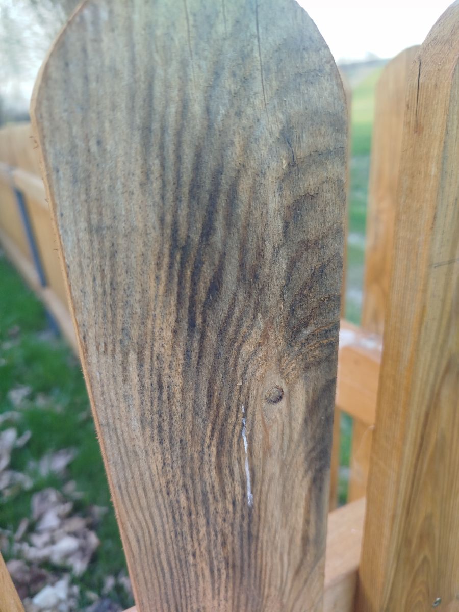

    Cześć, Na moim drewnianym płocie wystąpił po zimie czarny nalot takie coś jakby pleśń, czym to usunąć, czy szlifowanie wystarczy, płot malowany był tylko jeden raz impregnatem od firmy drewnochron, no i mam zamiar go szlifować i pomalować ze dwa razy, ale boję się, że nic to nie da i znowu w następnym roku pleśń wyskoczy.
    Czarny nalot na drewnianym płocie po zimie - czy szlifowanie i ponowne pomalowanie pomoże ? Czarny nalot na drewnianym płocie po zimie - czy szlifowanie i ponowne pomalowanie pomoże ? Zbliżenie na sztachetę drewnianego płotu z czarnymi plamkami nalotu na powierzchni.

    Jasnego odcienia nie utrzymasz na drewnie wystawionym na warunki atmosferyczne.
    To jest naturalny i nieodwracalny proces starzenia sie drewna.
    Wedlug mnie to nie jest plesn.

    To jest zgnilizna. Drzewo leżało długo po ścięciu, lub złych warunkach.

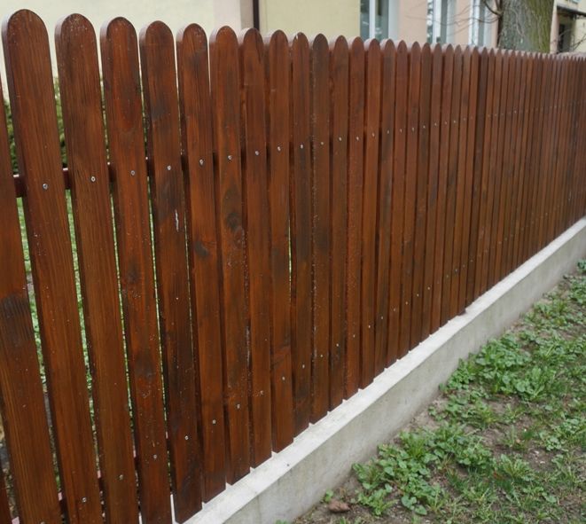

    Pociągnij tylko płot impregnatem, ale z palety kolorów przynależnych tradycyjnie (nie bez kozery) płotom drewnianym i zapomnij o płocie do przyszłego roku.
    Drewniany płot z pionowych sztachet, pomalowany na brązowo, na betonowej podmurówce

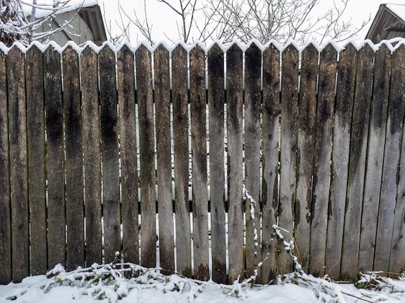

    Znane jest to też jako sinizna drewna, określana też jako "siwizna drewna".
