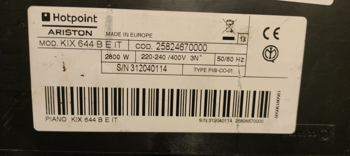

Hotpoint-Ariston KIX 644 B E IT czy ktoś ma wiedzę jednoznacznie na temat błędu F5 na płycie indukcyjnej? Czujniki sprawne, przerw brak, panel sterujący sprawny.
Błąd komunikacji między UI - IPC. Jeśli UI sprawdziłeś i jest sprawny, to kwestia sprawdzenia okablowania. Jeśli będzie sprawne, to zostaje moduł mocy.
