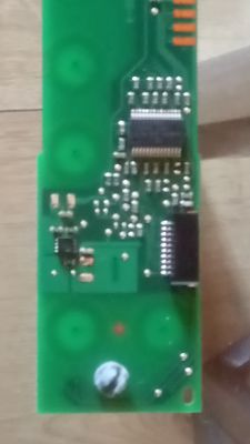

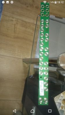

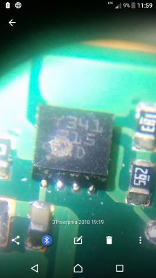

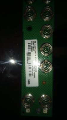

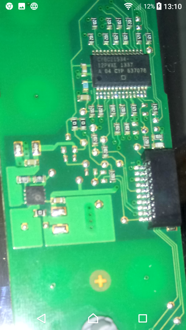

    Witam wszystkich.
    Proszę o pomoc w identyfikacji scalaka, mieści się on w module sterowania płyty indukcyjnej marki Ariston Hotpoint KIS644 DD. Kuchnia nie załącza się, na wyświetlaczu pokazuje się błąd F3. Z tego co się dowiedziałem jest to związane z panelem sterowania. Jak myślę przyczynę znalazłem, ale nie wiem co to za scalak. Przesyłam zdjęcia i z góry dziękuję.

    Nie wiem co to za scalak. Wizualnie jast spalony, ale dzięki za tą informację. Widocznie kod błędu podano mi od innego producenta.

    Niestety robi się dziura.
