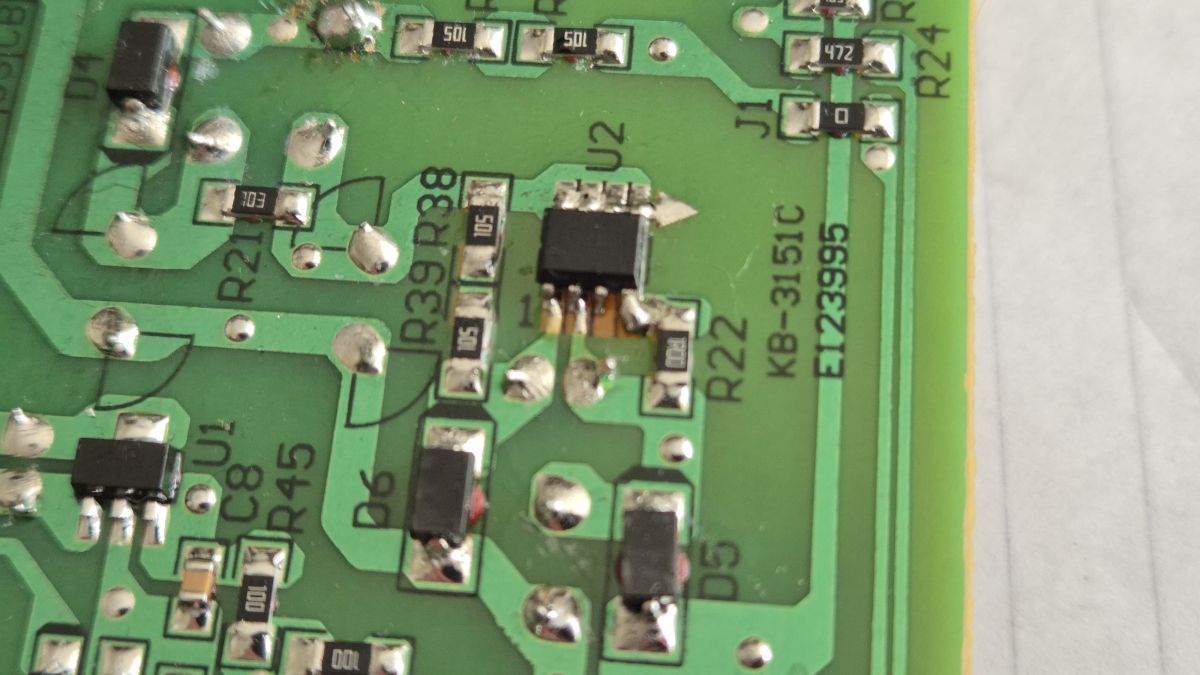

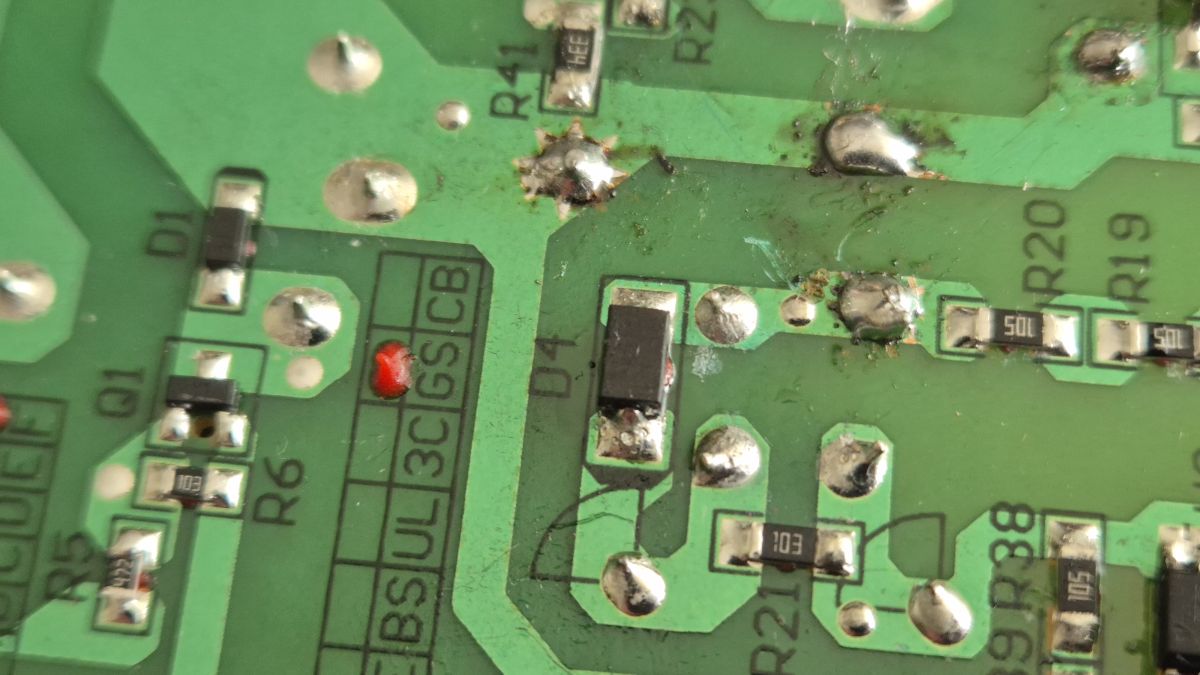

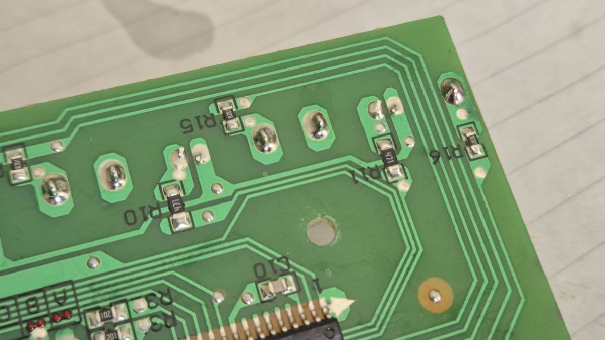

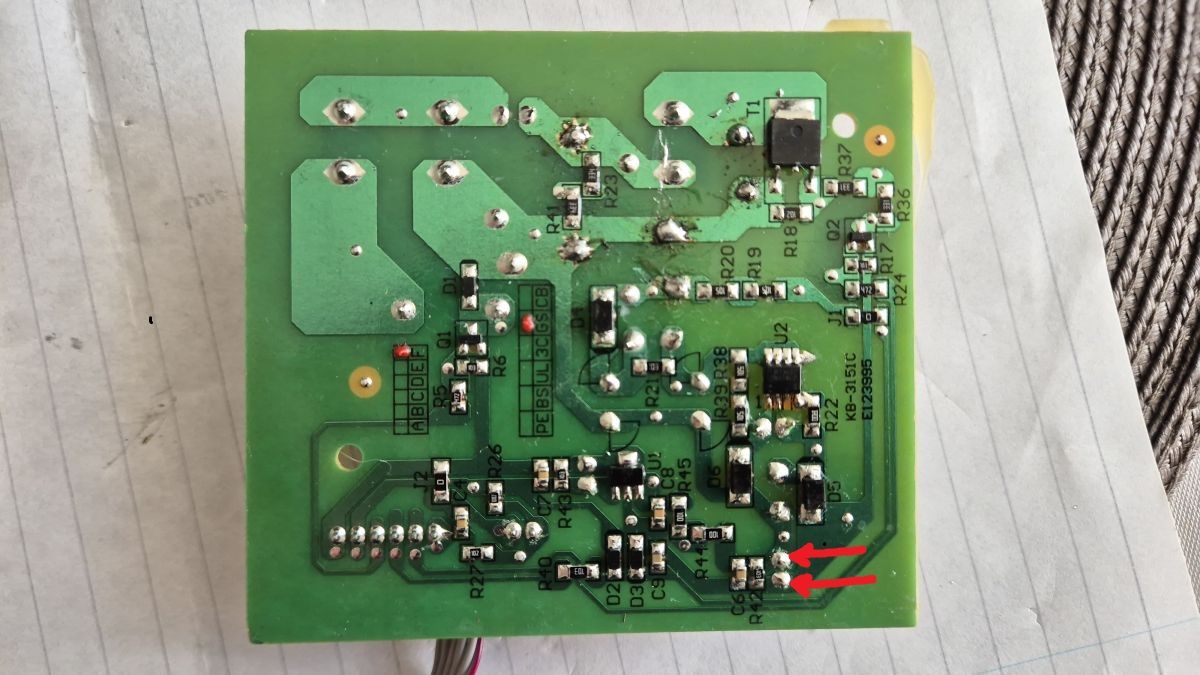

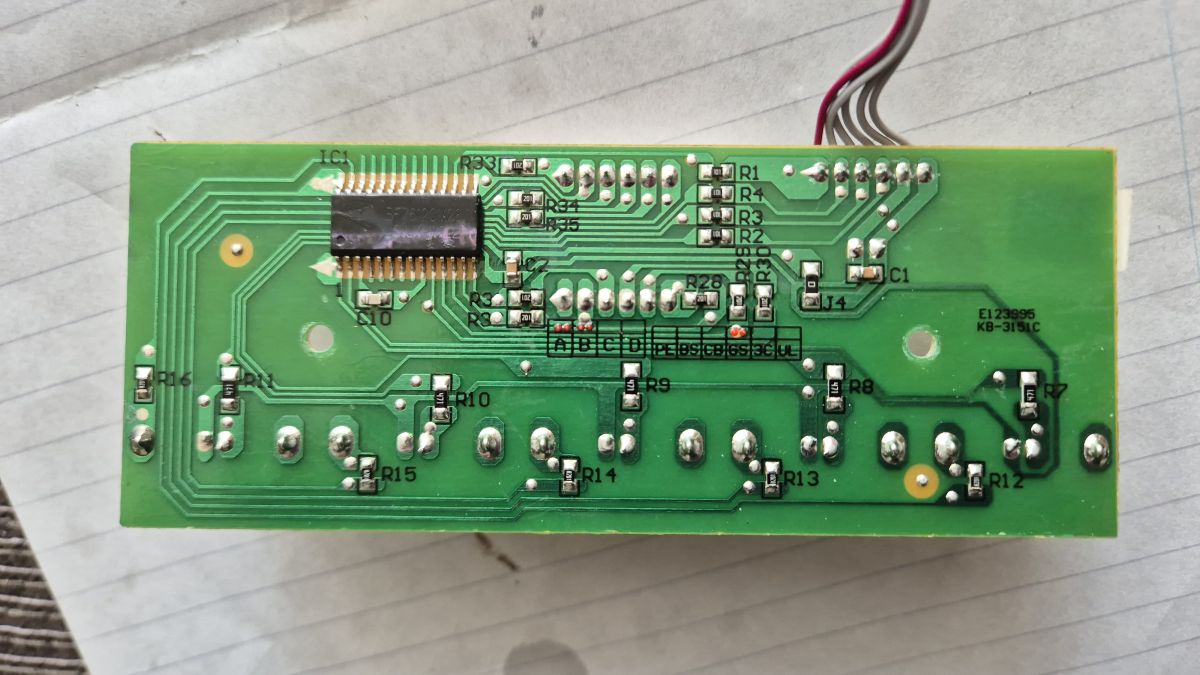

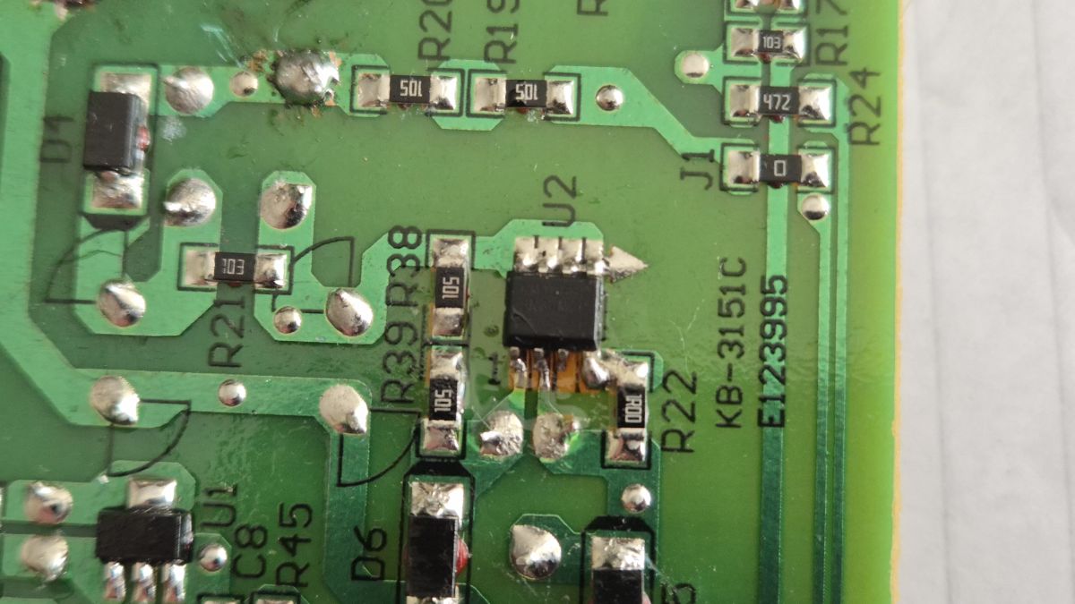

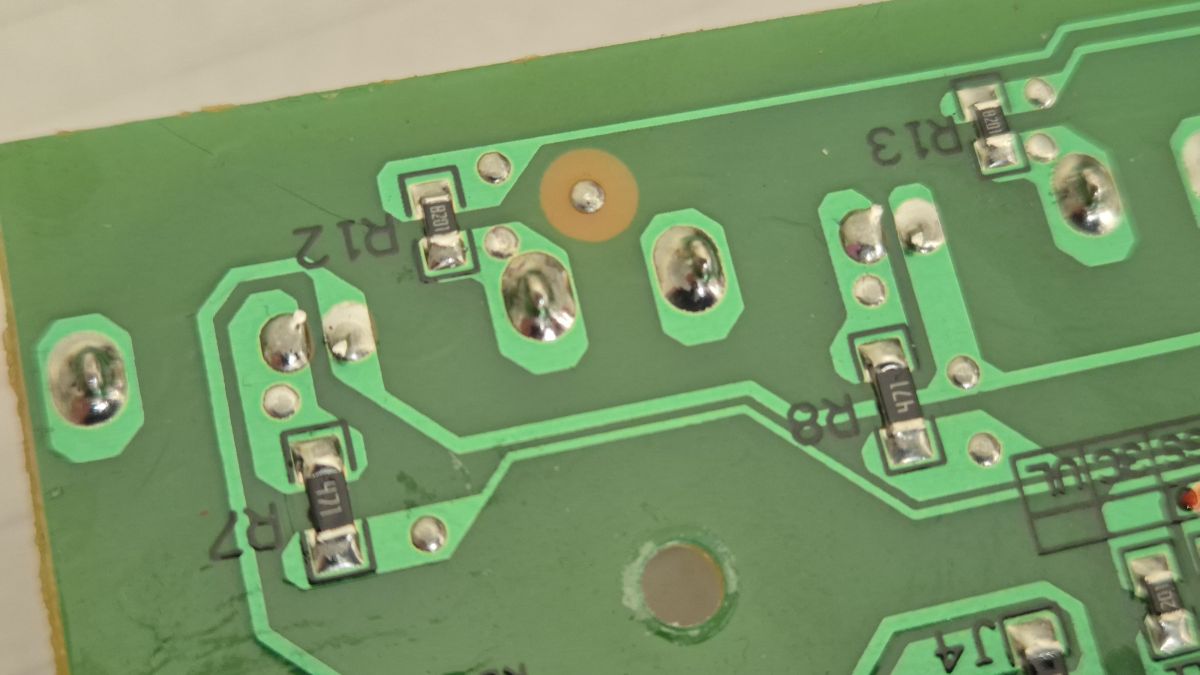

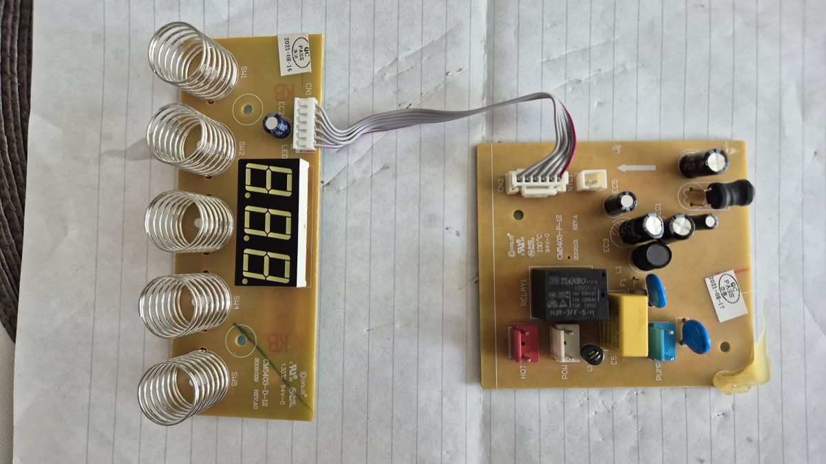

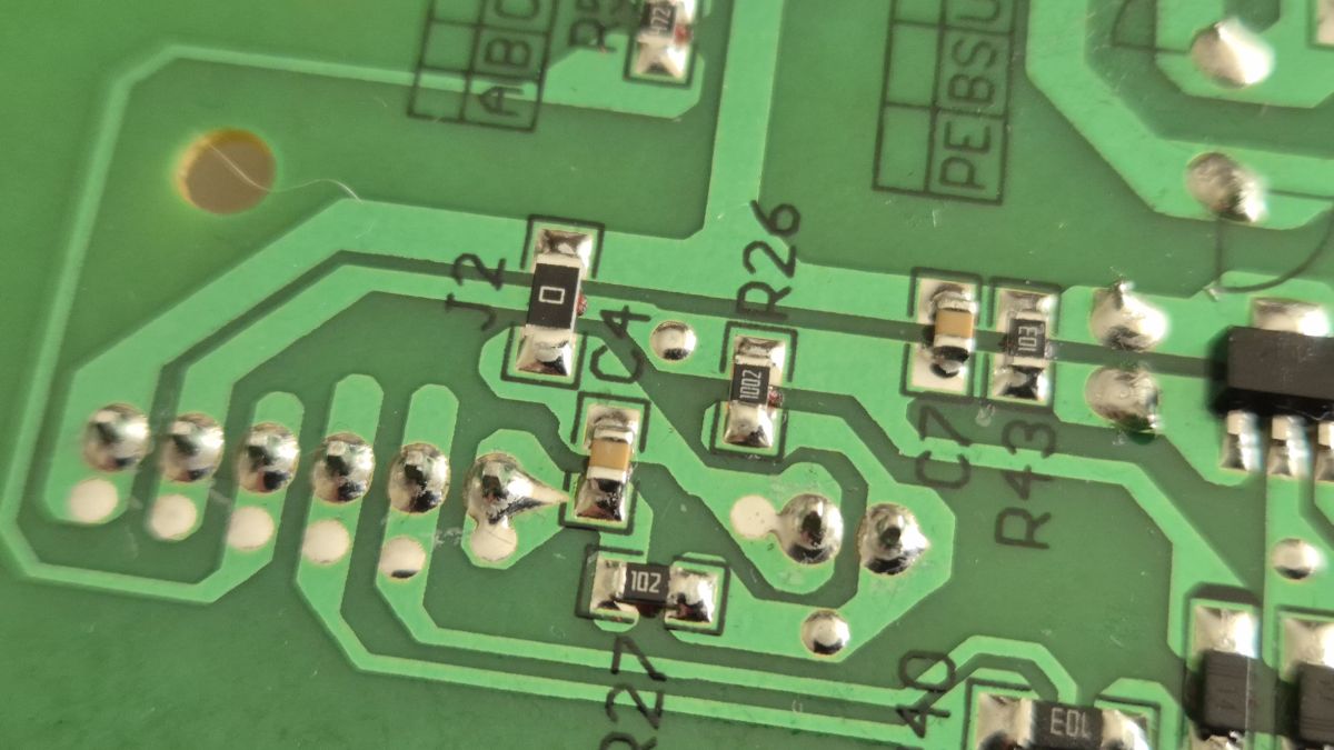

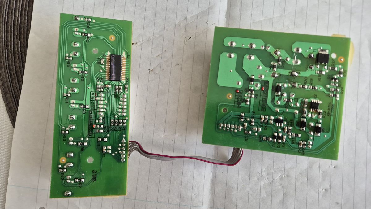

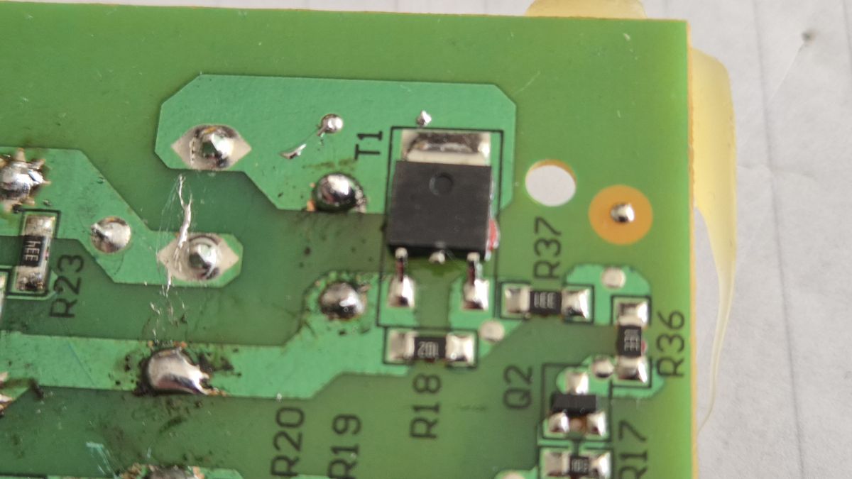

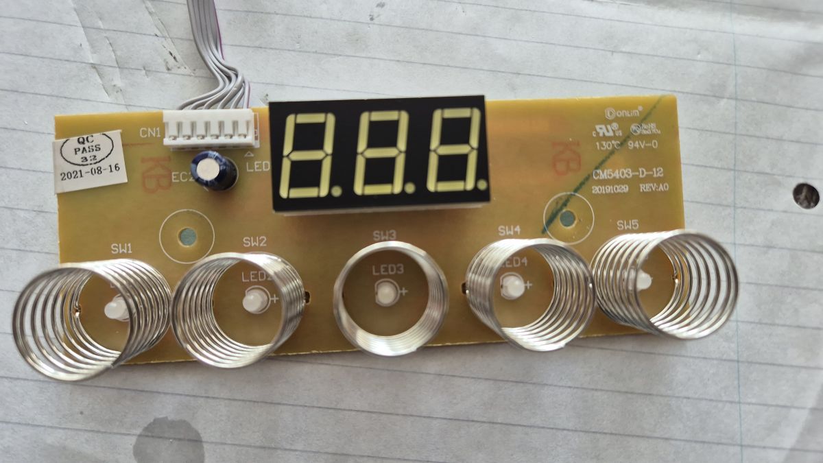

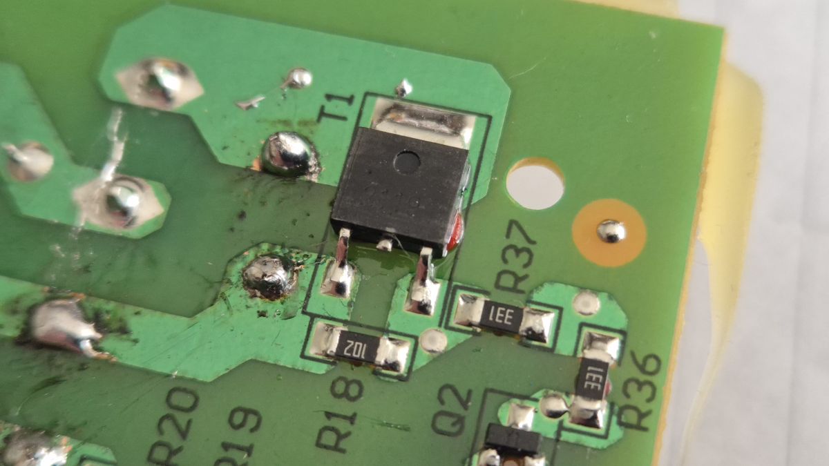

    Na płytce były krople wody. Na płytce z wyświetlaczem wody nie było. Co mogło paść? Po podłączeniu zasilania nic się nie dzieje. Nie zapala się dioda "Stand-by". Nie było widać dymu po pierwszym włączeniu po zalaniu. Nie było zapachu spalenia. Na zdjęciach widać moje skrobanie/przelutowywanie. Wcześniej sprzęt był w stanie fabrycznym.

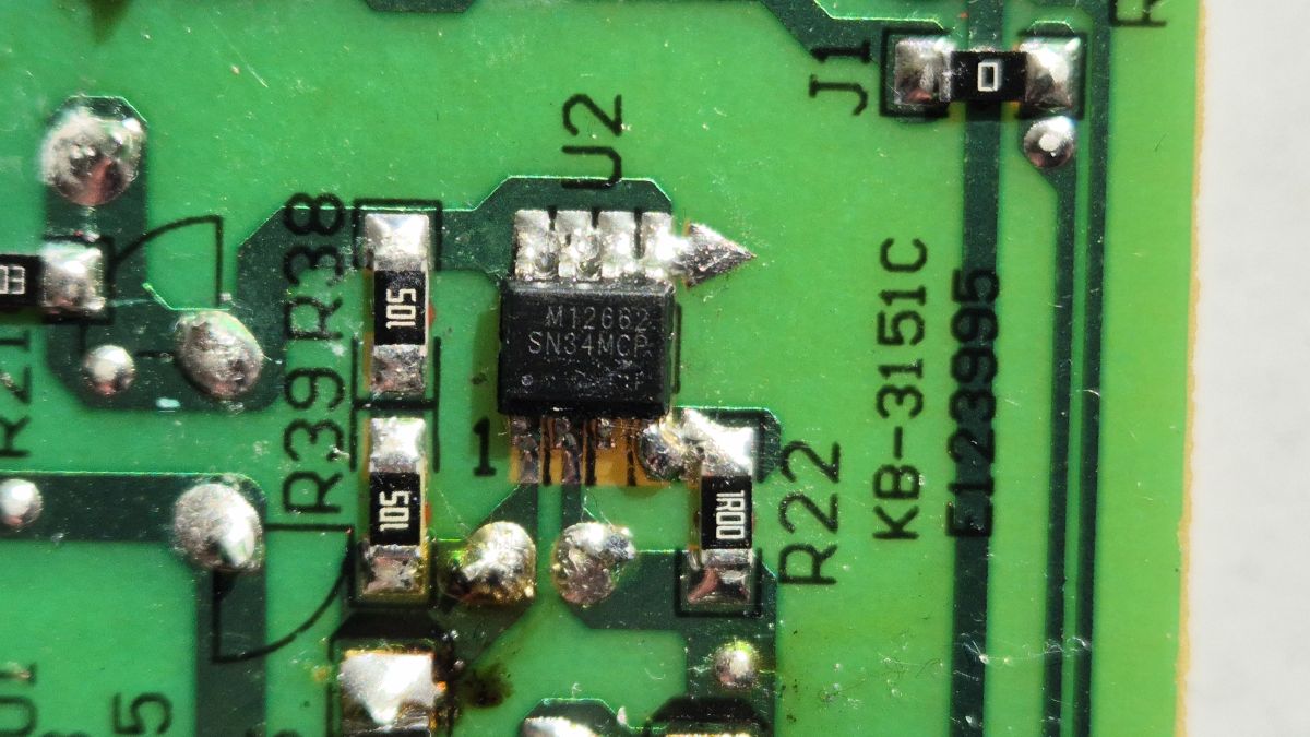

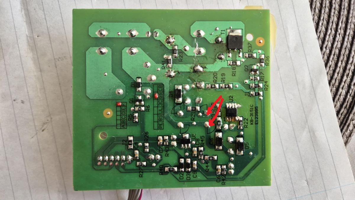

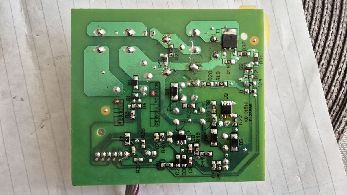

    Jakie napięcie jest w tym miejscu zaznaczonym na fotce?
    Blitzwolf BW-CMM2, płytka CM5403-P-12 + wyświetlacz – nie reaguje po podłączeniu zasilania
    i jeszcze tu
    Tylko uważaj bo płytka nie jest odseparowana od sieci. Grozi porażeniem...
    PozdrawiaM.

    Cześć, w miejscu bliżej krawędzi płytki nie ma napięcia, a w tym bliżej środka, mierząc DC, stabilizuje się na 327 V, a AC na 0,1 V (nie wiem, czy w tym miejscu jest już prąd stały.. :) ).
    #4 21895108
    mariann
    Posty: 3469
    Pomógł: 549
    Ocena: 646
    Tak, tam ma być napięcie DC. Co pisze na U2?
    D5 i D6 sprawne?

    Usunął bym najpierw te gluty z cyny, co zrobiłeś.

    D6 pokazuje 181 omów, nie ważne, którą sondę przyłożę z której strony. D5 czasem chwilę zapiszczy, a po chwili "OL". D2, D3 i D4 - "OL".
    Na układzie U2 widoczne są oznaczenia "M12662" i "SN34MCP".
    #7 21895168
    mariann
    Posty: 3469
    Pomógł: 549
    Ocena: 646

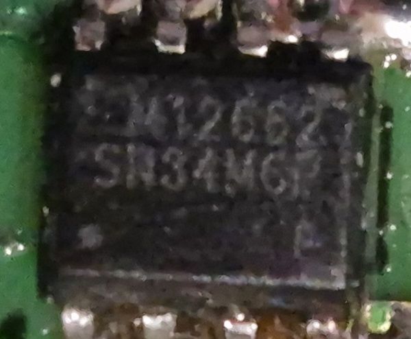

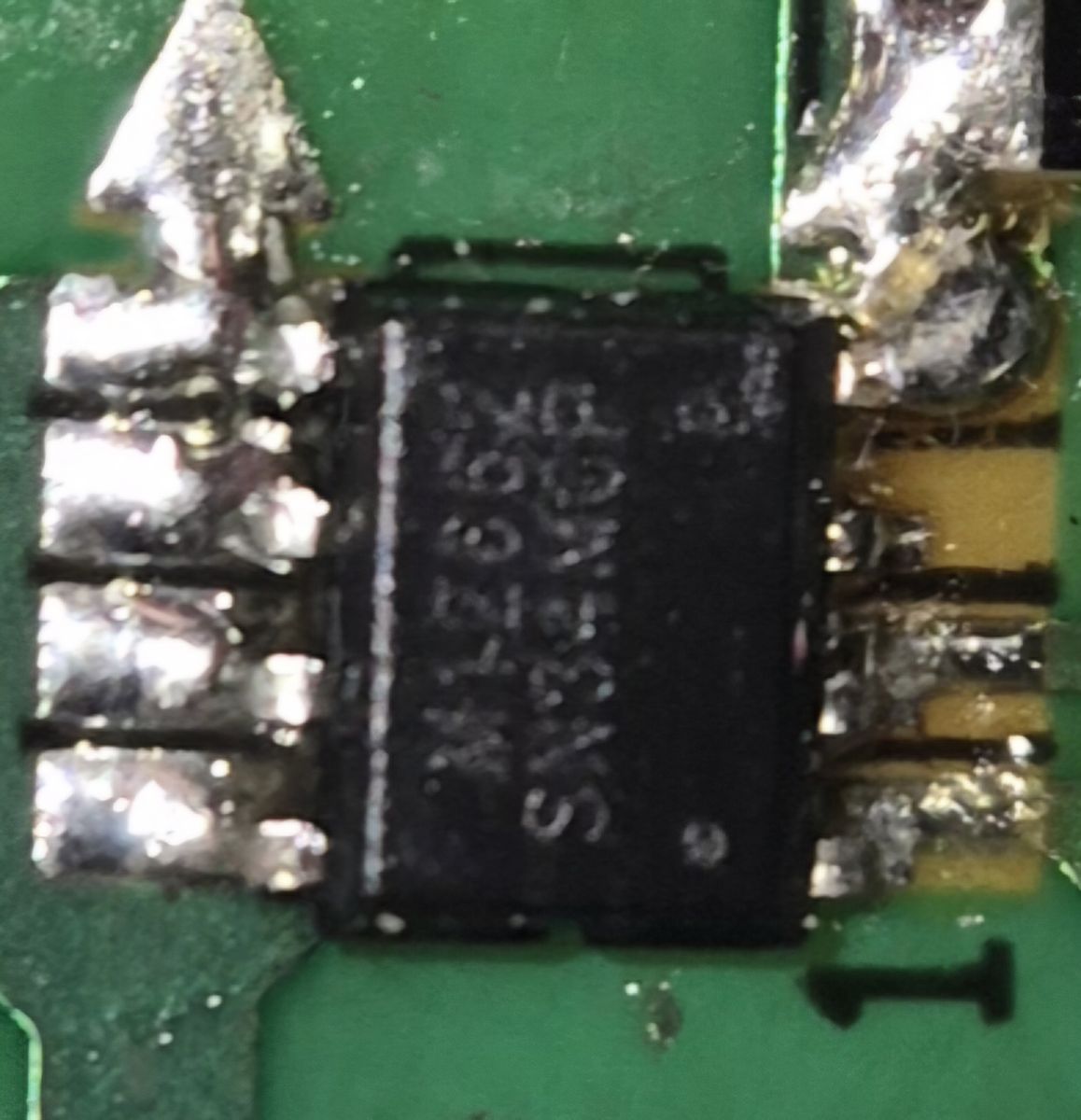

    Diody nie sprawdzaj omomierzem, tylko przełącz miernik na test diody. Sprawdzana dioda - odlutowana z jednej strony. Możesz dać wyraźne zdjęcie tego układu scalonego?
  • #8 21895204
    zxczxc81
    Posty: 9

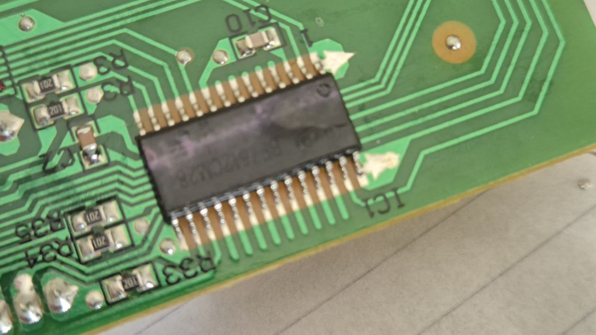

    Oczywiście miernik był ustawiony na test diody i tak pokazywał. Ich się chyba nie da z jednej strony odlutować. Jutro się z tym dalej będę bawił. Dołączam zdjęcie układu.
    Zbliżenie na układ scalony SMD z nieczytelnym nadrukiem na zielonej płytce PCB Makrofotografia układu scalonego SMD na zielonej płytce PCB, z widocznym napisem „SR3A4G”.

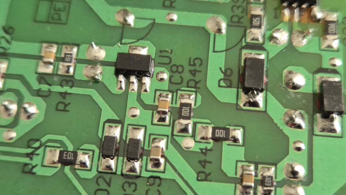

    wylutowałem te dwie diody i miernik pokazuje, że są dobre - w jedną stronę ok 0.5 V, a w drugą "OL" (po ustawieniu pokrętła na multimetrze na mierzenie diody trzeba było jeszcze wcisnąć "select" ..).
    Czy to oznacza, że ten układ się spalił?

    To jest MOSFET, miernikiem się nie sprawdzi. Najlepiej podmienić. Podlutowywałeś go? Nóżki wyglądają na połączone.
  • #11 21896316
    zxczxc81
    Posty: 9
    Tak, przejechałem lutownicą po nóżkach. Połączenia są, poza tą jedną, gdzie nie ma ścieżki.

    Nie mogą być połączone, popraw. Zwłaszcza te u góry. Będziesz miał zwarcie.
    SN34MCP to nie Mosfet.
    "Górne" piny układu są połączone razem. Tak ma być.
    Na układzie U2 zrobiony jest zasilacz i jeśli nie ma na jego wyjściu napięcia i nie występuje zwarcie w dalszej elektronice, to znaczy, że układ ten jest uszkodzony, a przynajmniej tak mi się wydaje.
    Możesz podać co pisze na U1. To pewnie jakiś stabilizator na 5V.
    PozdrawiaM.
  • #14 21896572
    zxczxc81
    Posty: 9
    Na U1 jest napis 78LOC TX477.
    U2 nie ma zawartych dolnych nóżek ze sobą, tylko górne. Zamówiłem już U2 u Chińczyków. W PL nie znalazłem. Mam nadzieję, że prześlizgną się z nim przez cieśninę.. Ma dotrzeć do 14. maja.

    Układ przyleciał z Chin samolotem. Po jego wymianie ekspres zadziałał!
    Dzięki wielkie za pomoc!

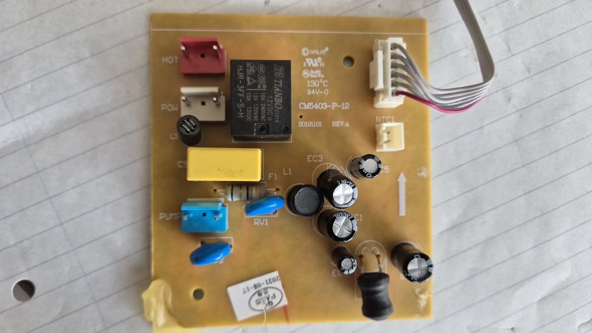

    Jeszcze jedno pytanie - płytka wydaje się czymś pomalowana. Pewnie w celu zabezpieczenia przed wilgocią. Co to może być? Czy mam złe wrażenie?
  • #16 21902000
    Telo
    Serwisant RTV
    Posty: 12943
    Pomógł: 1501
    Ocena: 2326
    Płytka jest polakierowana przed wilgocią.
