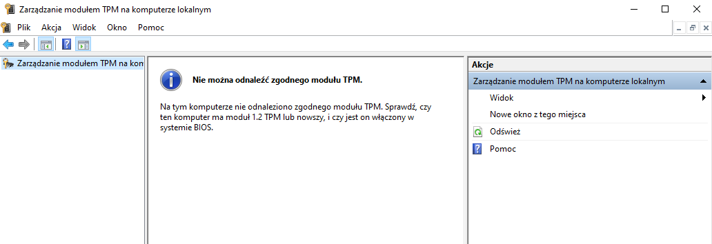

    Siema, mam problem, bo muszę włączyć TPM 2.0, żeby zagrać w grę lub w przyszłości może zainstalować nawet Win 11, ale jak włączam w BIOS-ie fTPM to system dalej nie wykrywa mi TPM, próbowałem już chyba wszystkiego od aktualizacji BIOS-u na najnowszy, aktualizowanie sterowników chipsetu, procesora, płyty, PSP Device, próbowałem restartować BIOS i już nie mam totalnego pomysłu. Jeśli chodzi o zmiany w BIOS-ie, to włączałem bezpieczny rozruch, Trusted Cumputing mam tam na on, ale mam napisane "no security Device Found", zmieniałem kiedyś taktowanie pamięci RAM-u na 2133 MHz, bo procek chyba nie wyrabiał i wywalało mi bluescreena, już rok jest okej. W Windowsie wpm.msc pokazuje mi, że nie wykrywa żadnego TPM. Przeszukałem fora, reddity i inne rzeczy i nic mi tego problemu nie naprawiło. Dodam, że format robiłem z 4-5 miesięcy temu, wtedy czyściłem z kurzu sprężonym powietrzem, wymieniałem kartę z 1050Ti na 1080Ti od znajomego i wymieniałem pastę procesora
    płyta główna- b450m gaming am4
    procek-ryzen 7 2700x
    karta 1080Ti 11 vram
    16 GB RAM 3200 (2133 w BIOS-ie)
    B450M Gaming AM4, Ryzen 7 2700X - fTPM w BIOS, Windows nie wykrywa TPM 2.0
    Okno „Zarządzanie modułem TPM” z komunikatem: „Nie można odnaleźć zgodnego modułu TPM”.

    Cześć. Urządzenie PSP pokazuje jakiś problem w menedżerze urządzeń - wejdź we właściwości tego urządzenia i sprawdź, jaki błąd jest tam zgłaszany.
    Którą wersję BIOS posiadasz?

    >>21895587 psp pokazuje "nie można uruchomić urządzenia (kod 10) sterowniki pobierałem najnowsze i te starsze nic się nie zmieniło
    bios aktualizowałem i mam najnowszy f67 z października 25 roku. z ddr4 jeszcze zobaczę sprobuje zmienic na wyzszy

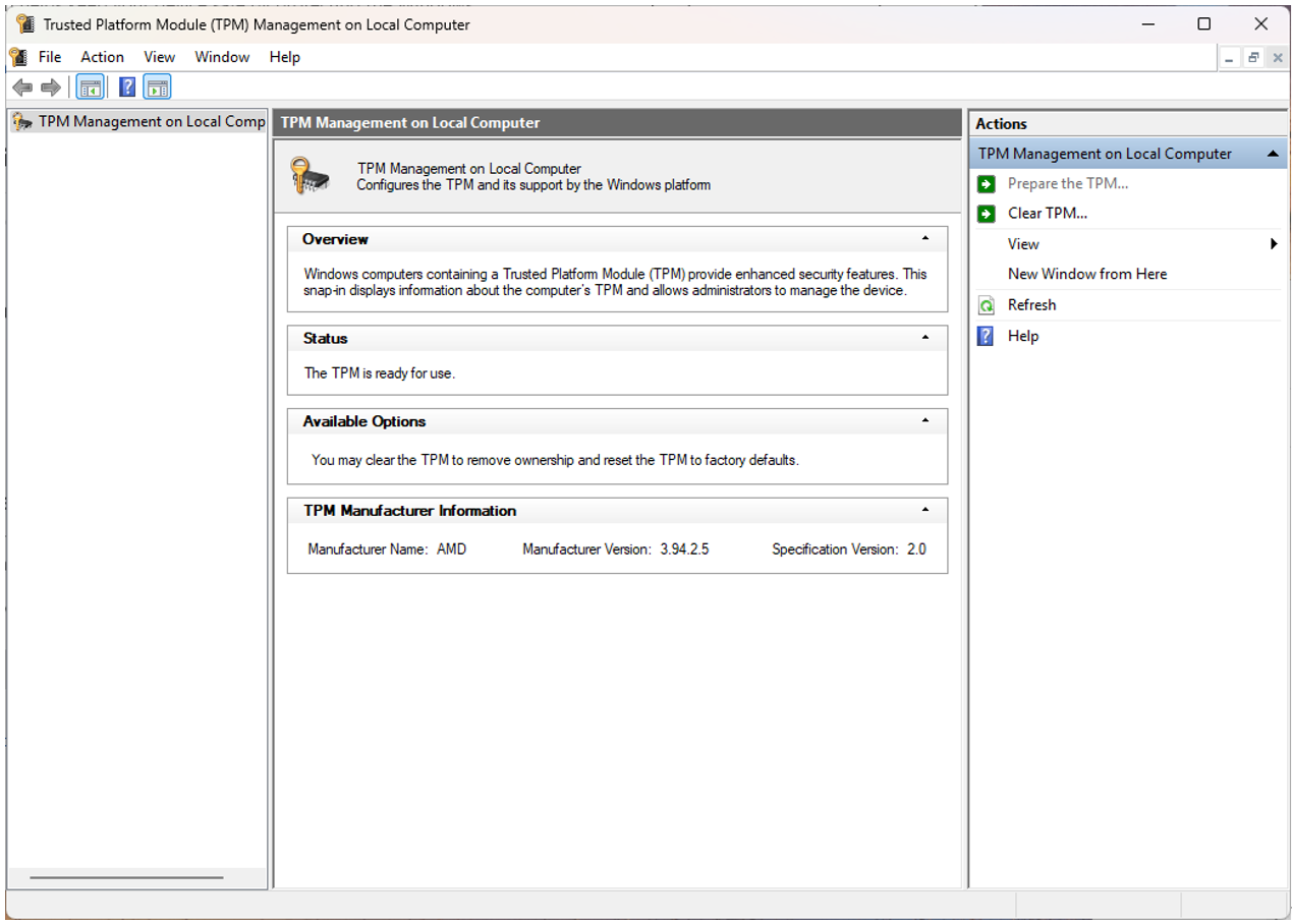

    Wiele nowoczesnych sterowników anty-cheat sprawdza integralność łańcucha rozruchowego i procesora bezpieczeństwa przed uruchomieniem gier.
    Oznacza to, że na komputerze muszą być spełnione dwa warunki:
    - funkcja Secure Boot jest włączona oraz
    - moduł TPM 2.0 (nazywany "fTPM" w AMD) jest zainstalowany i aktualizowany.

    TPM jest włączone i ma aktualną wersję
    Aby sprawdzić wersję TPM:
    1. Otwórz [Ustawienia Windows]
    i. Naciśnij [Win+I]
    2. [Prywatność i bezpieczeństwo]
    3. [Bezpieczeństwo Windows]
    4. [Bezpieczeństwo urządzenia]
    5. [Szczegóły procesora bezpieczeństwa]
    Upewnij się, że "Specyfikacja wersja = 2.0".
    i. Naciśnij [Win+R]
    ii. Wpisz [tpm.msc] i naciśnij [Enter]
    7. Jeśli twoja platforma AMD wykazuje problemy z poświadczeniami lub wersją, do aktualizacji firmware fTPM wymagana jest aktualizacja BIOS-u od producenta płyty.
