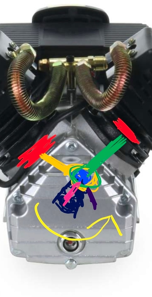

    Nie potrafię sobie wyobrazić tego, co robisz, ale sprężarki elektryczne przynajmniej 2-cylindrowe są smarowane tak, że na końcówkach stopek korbowodowych *tak jak byłaby panewka* mają taki szpikulec idący w dół, który rozbryzguje olej. Wydaje mi się, że wystarczyłoby ci dospawać do stopy coś takiego i tyle by wystarczyło. Np. Przy takim układzie jak na załączniku
    Czerwony - tłok
    Żółty - korba 1
    Zielony - korba 2
    Niebieski - wał korbowy
    Fioletowy - pręt rozrzucający olej przymocowany do korby 1
    Różowy - pręt rozrzucający olej przymocowany do korby 2
    Tak jest robione w tych nowych chińskich sprężarkach 2-cylindrowych, obejrzyj i pomyśl. Pozdrawiam

    Właśnie jest problem, bo nie wiem, z jakiego materiału jest korbowód i czy jest spawalny w ogóle. Przeróbka, o której czytałem jakiś czas temu, opiera się na przewierceniu korbowodu wraz z panewką oraz podpory wału również z panewką.

    Witam, warunkiem raczej by było po nawiercaniu stopy korbowodu czy po spawaniu 'łopatek - skrzydełek' do nich / żeby miały 'co zagarniać - rozbryzgiwać' później, czyli musiałoby być miejsce pod wałem - na 'lustro oleju', czyli choćby taka 'szczątkowa miska olejowa'..?
    A jak widzę stare sprężarki samochodowe 1 - 2 cylindrowe / 'na złomach' czasem - to raczej nie mają one żadnej 'miski olejowej', tylko okrągłą skrzynię korbową pod wałem i bardzo mało miejsca na ewentualny olej do 'rozbryzgiwania'..?
    W starych silnikach samochodowych czy motocyklowych sprzed ponad 100 lat - stosowano często 'smarowanie rozbryzgowe' i tylko trzeba było dbać o stały poziom oleju w misce olejowej [ szklane okienko w bloku silnika ], żeby korbowody i przeciwwagi wału / mogły dosięgać do 'lustra oleju' - 'zagarniać go i rozbryzgiwać' po wnętrzu silnika.
