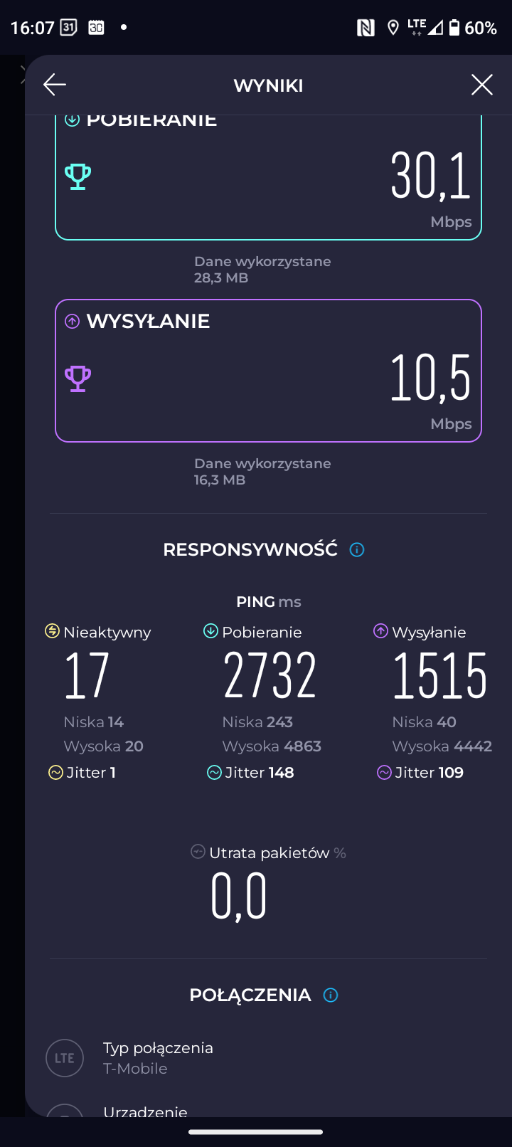

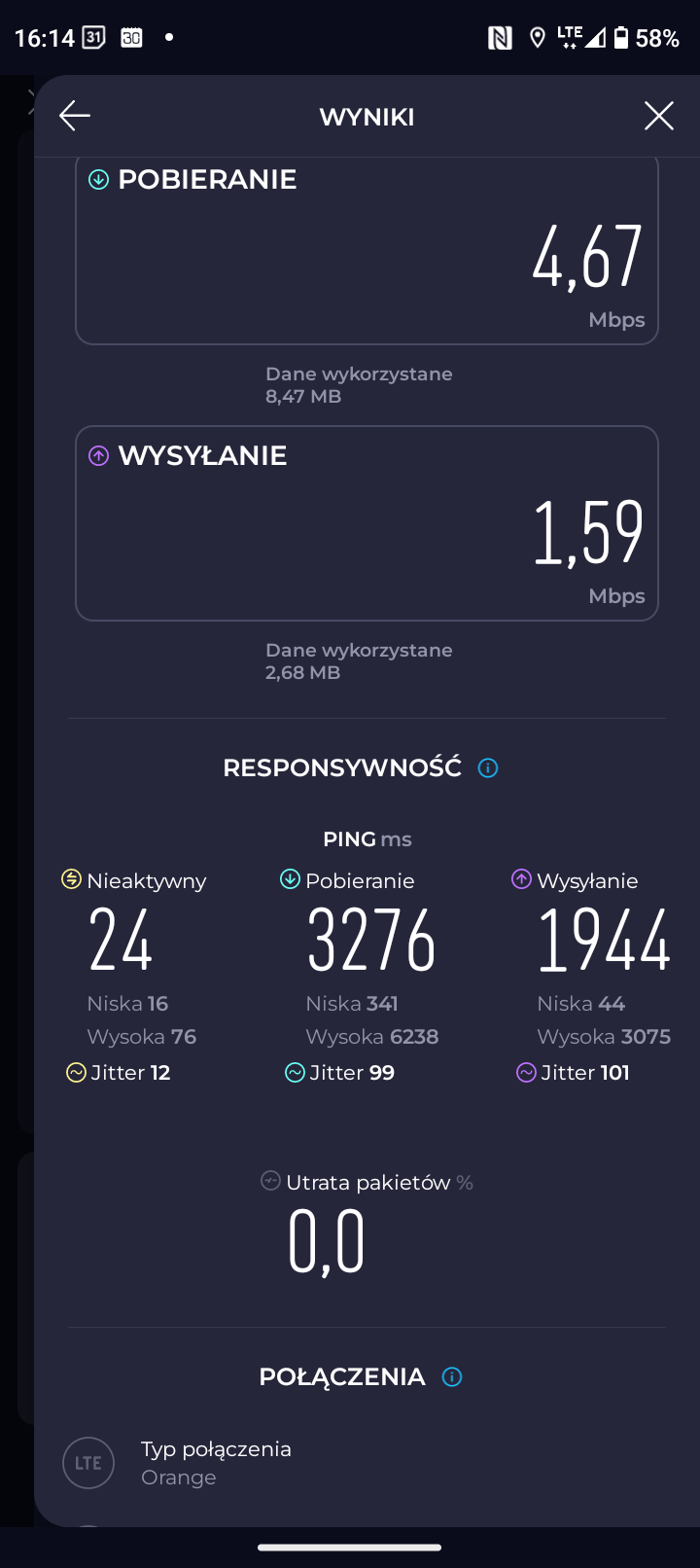

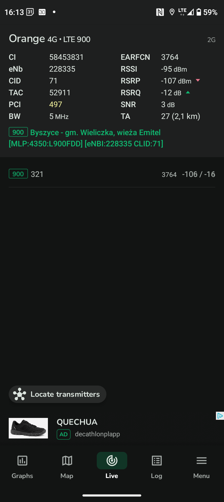

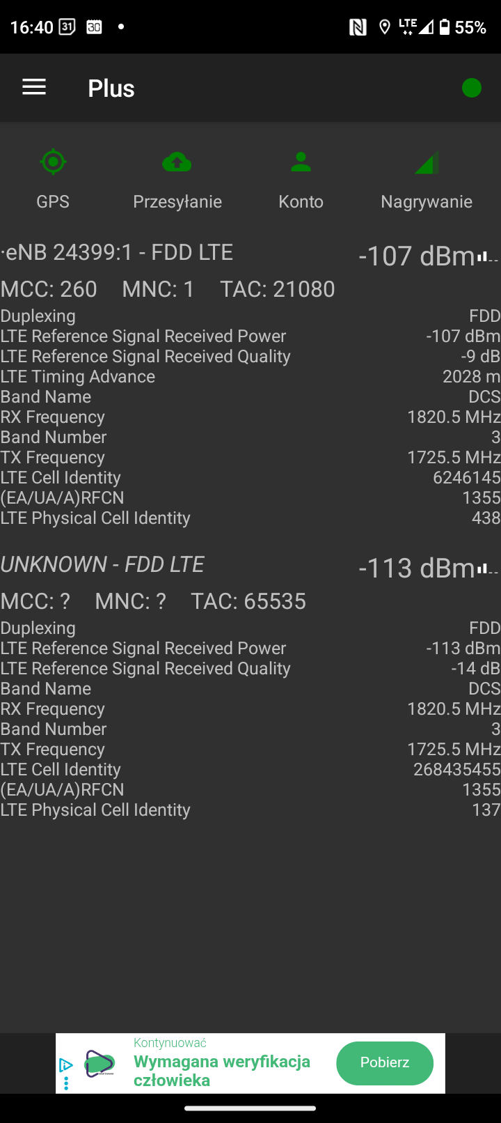

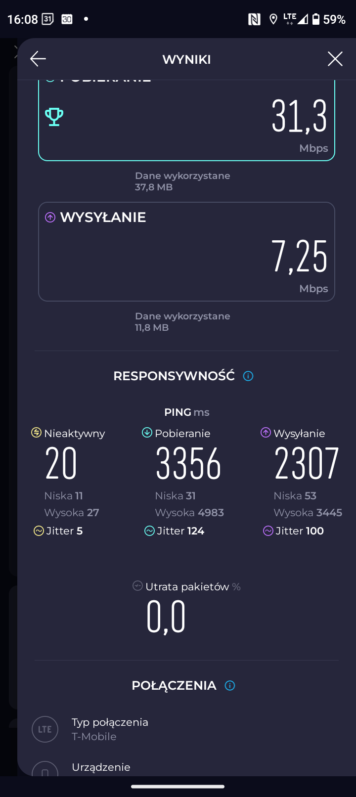

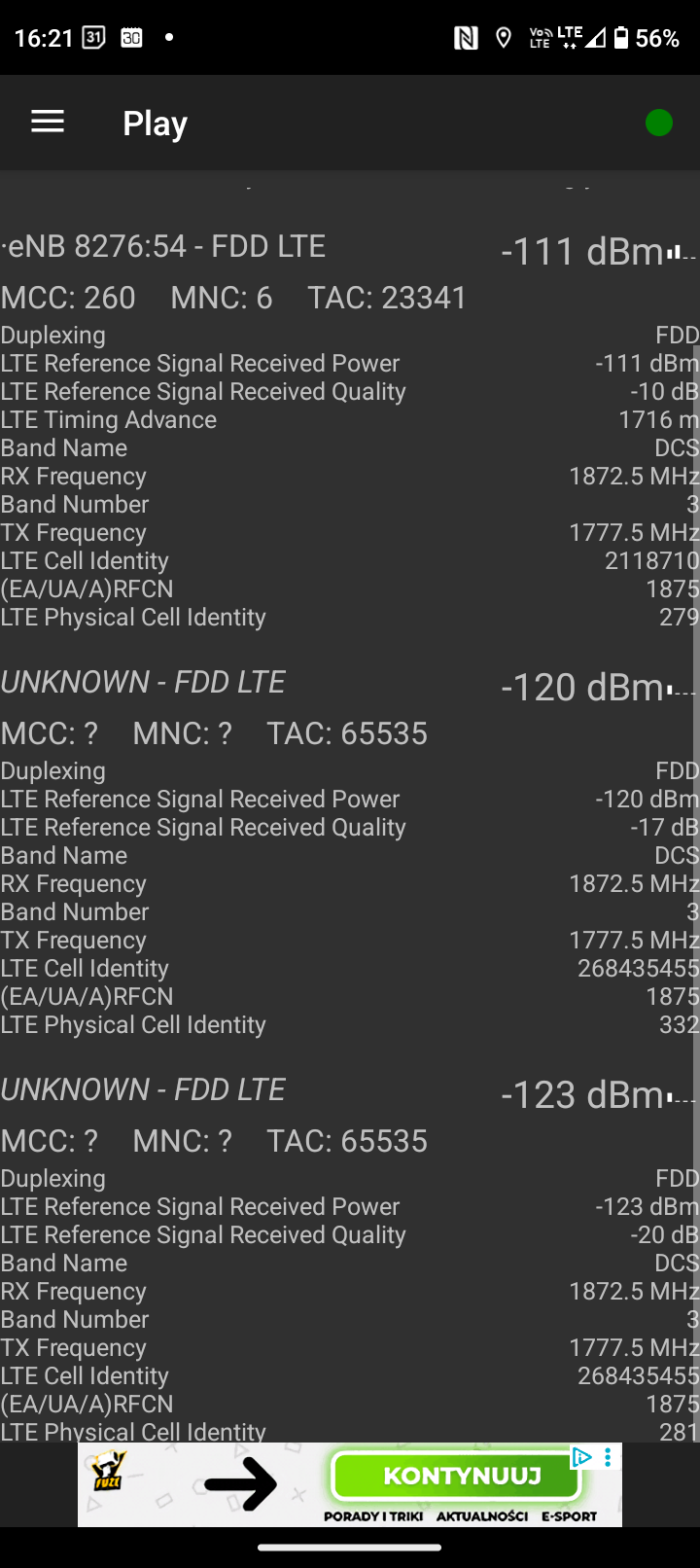

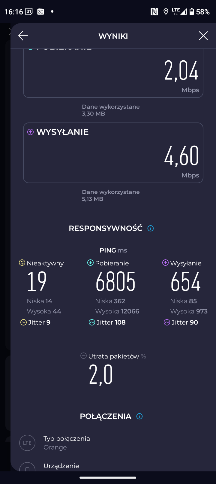

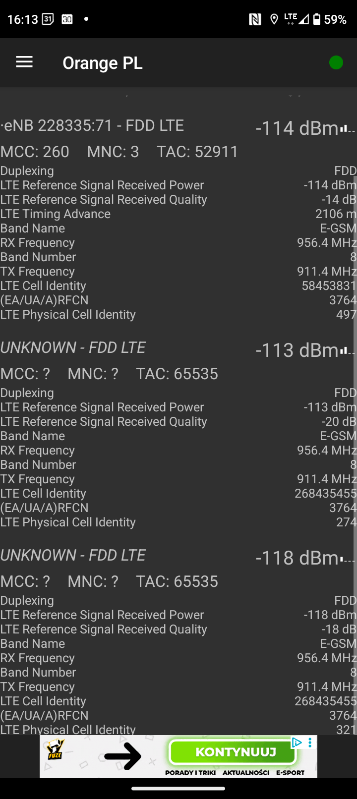

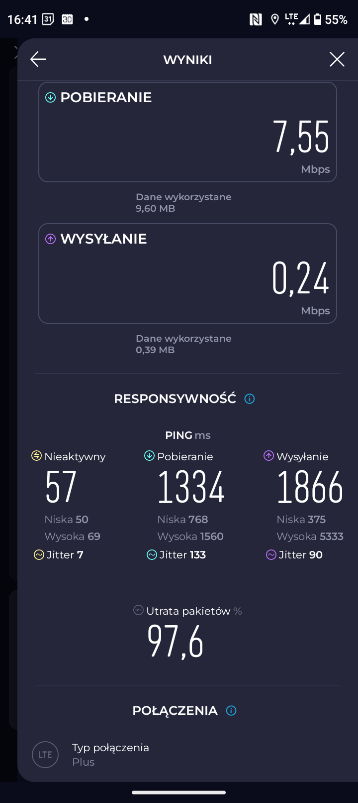

    Stoję przed wyborem operatora sieci internetu komórkowego w domu za miastem. Potrzebuję pomocy w jego doborze jak i odpowiedniego routera, nie znam się na tym a nie chciałbym wtopić.
    Moją przybliżoną lokalizację podaję niżej w sekcji.

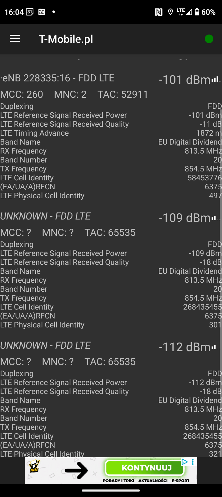

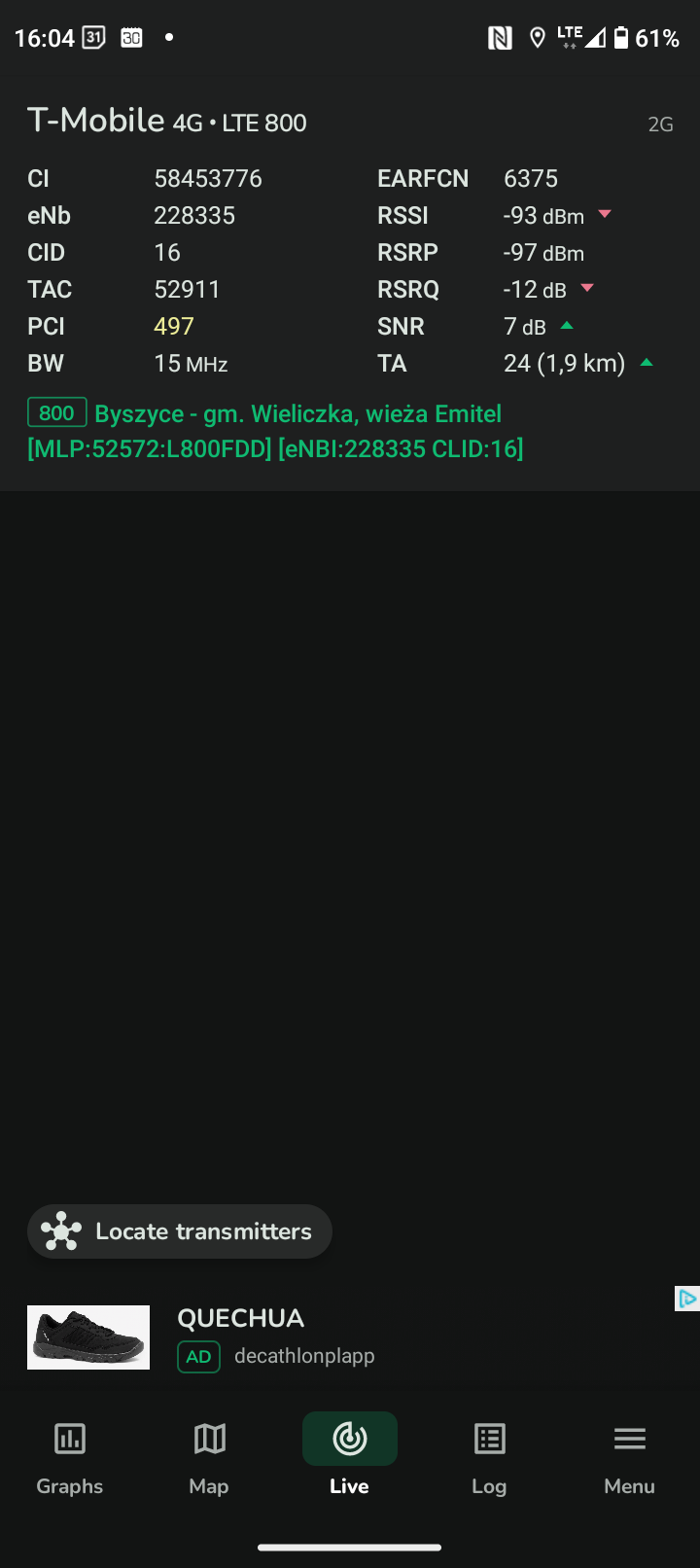

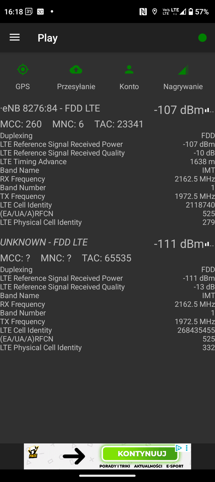

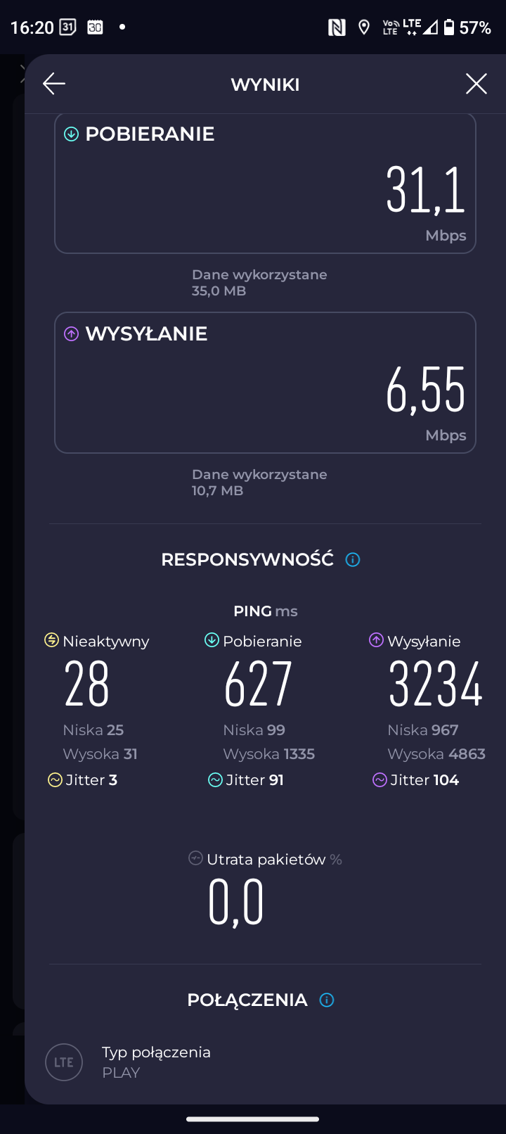

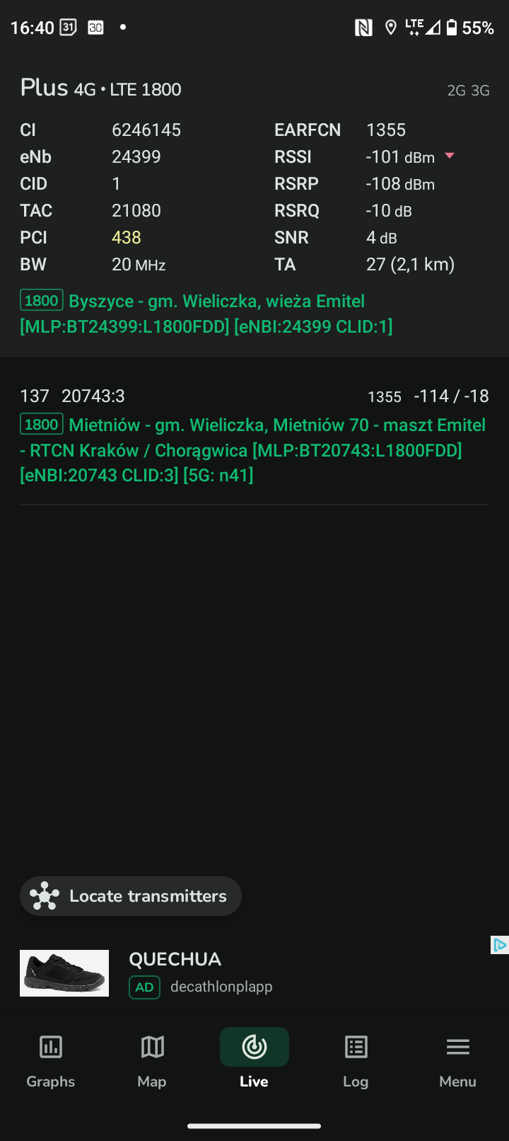

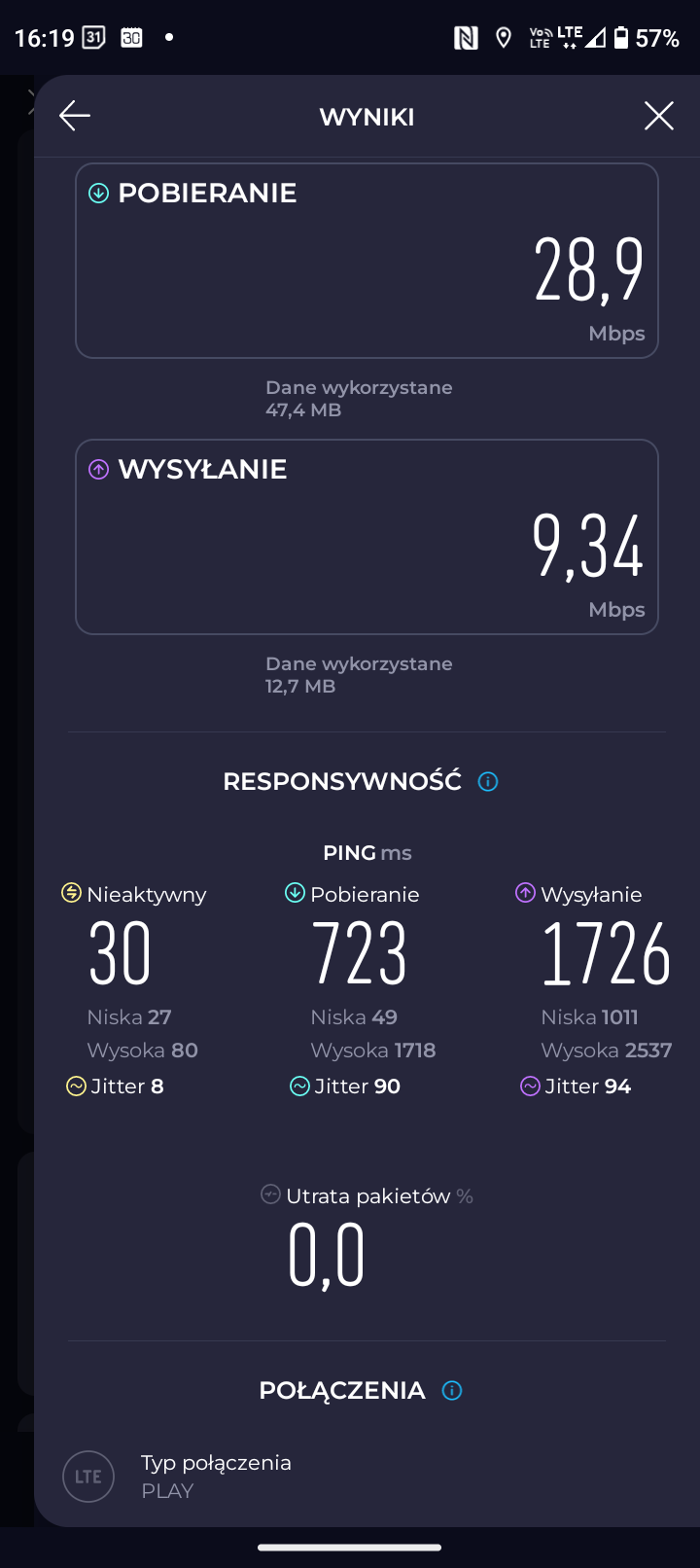

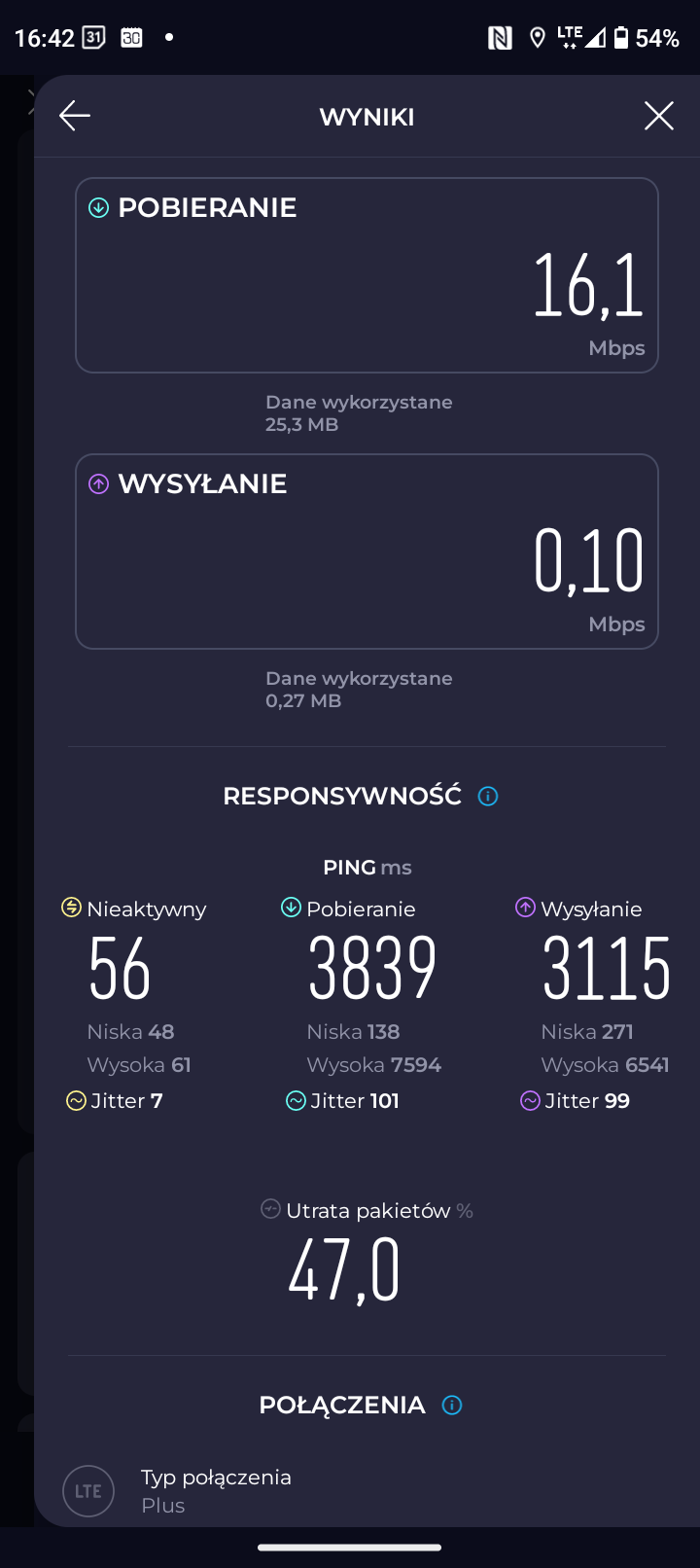

    Kupiłem startery 4 operatorów i zrobiłem podstawowe pomiary (na zewnątrz, między 16 a 17 w dzień wolny) bazując na innych postach na forum w podobnych zagadnieniach. Poniżej screeny
    Do tego chciałem prosić o podpowiedź jaki router kupić do parametrów operatora najrozsądniejszego wyboru. Myślałem o ZTE G5 Max, ZTE G51F, ZTE MC889A Pro, ZTE MC 889 ale nie wiem czy to nie overkiller na to z czego mogę u siebie skorzystać.
    Pozdrawiam, Tomek
    Podasz dokładniejszą lokalizację (miejscowość / okolica, ewentualnie pinezka z mapy bez dokładnego adresu) oraz czy wiesz, gdzie stoją najbliższe BTS-y tych operatorów?
    https://maps.app.goo.gl/shT6xuQhSPLpEfCMA

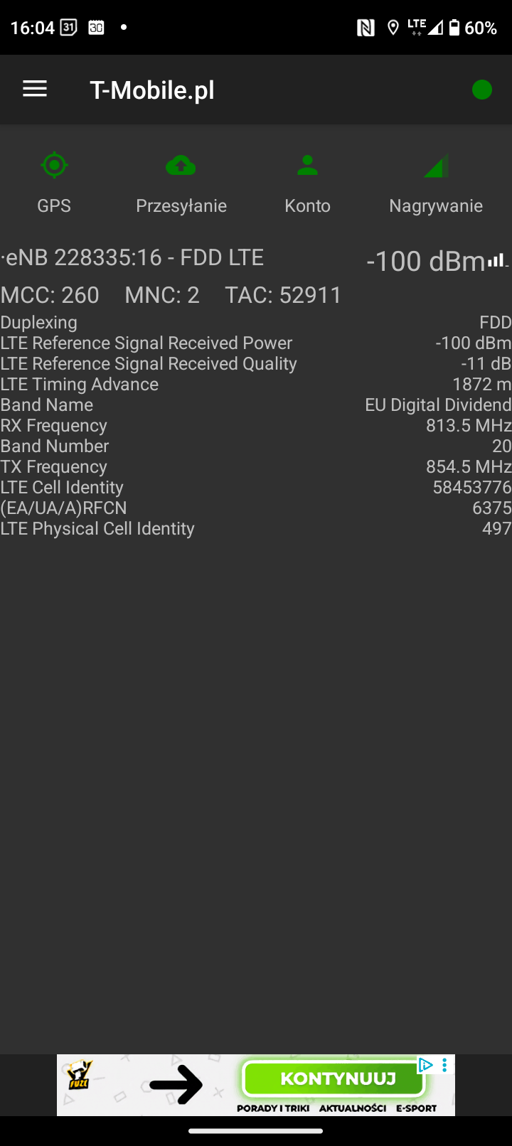

    Wrzuć proszę konkretne wyniki testów dla każdego operatora — najlepiej screeny z NetMonstera / aplikacji z parametrami LTE/5G (pasmo, RSRP, RSRQ, SINR, eNB/CID) + speedtest, i napisz też czy robiłeś pomiary tylko na zewnątrz czy również w miejscu, gdzie ma stać router w domu.
    T-Mobile
    Internet domowy za miastem - wybór operatora i routera Internet domowy za miastem - wybór operatora i routera Internet domowy za miastem - wybór operatora i routera Internet domowy za miastem - wybór operatora i routera Internet domowy za miastem - wybór operatora i routera
    Play
    Orange
    Plus (otvarta)

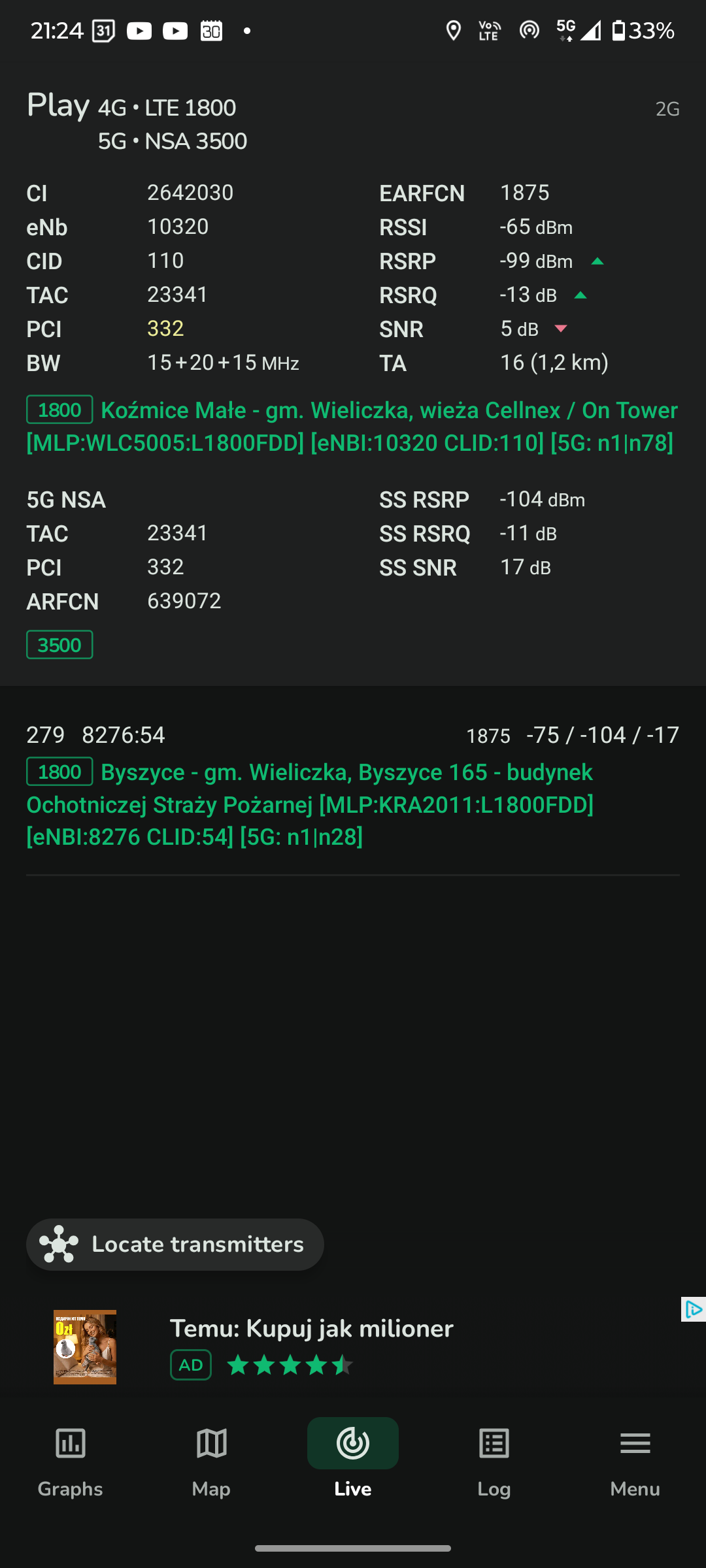

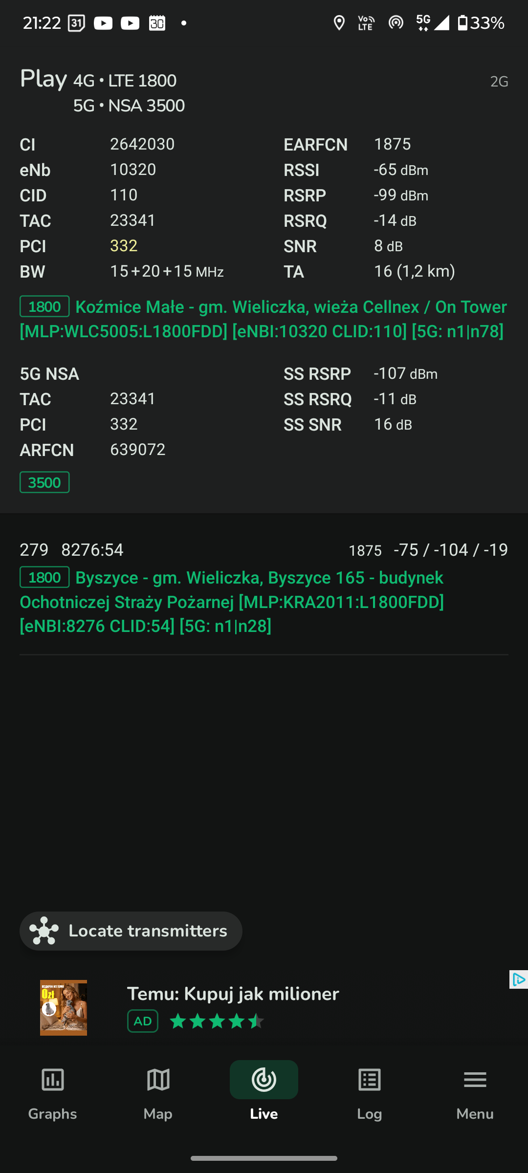

    Konieczne powtórzenie testów dla Play.
    Potrzebny jest telefon z obsługą 5G (sprawdź czy Twój obsługuje) oraz karta SIM z obsługą 5G - może być prepaid Virgin Mobile (to też Play).

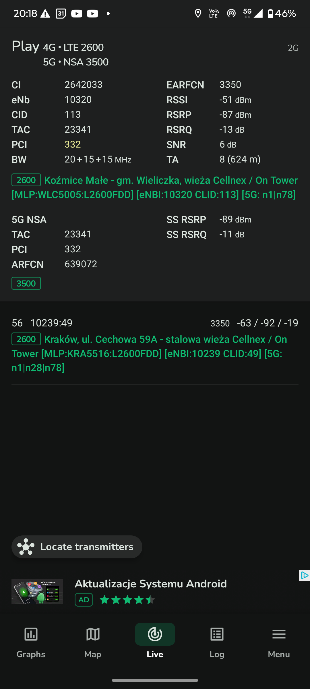

    Wg mnie jedyny sensowny wybór to Play w Koźmicach Małych ( 49.953263822277094, 20.051310812413675 ) - ten BTS oddalony jest od Ciebie 2,6km w kierunku północno-wschodnim i ma prawdziwe 5G (pasmo N78). Na szczęście jest on po drugie stronie doliny więc powinieneś mieć czystą przestrzeń w jego kierunku. Przy tej odległości powinieneś uzyskać jakieś 300Mb/s a może nawet lepiej. Potrzebne rzetelne testy.
    Testy oczywiście na zewnątrz (z dachu lub z okna od strony Koźmic Małych z telefonem wystawionym na zewnątrz), najlepiej po godzinie 18:00.

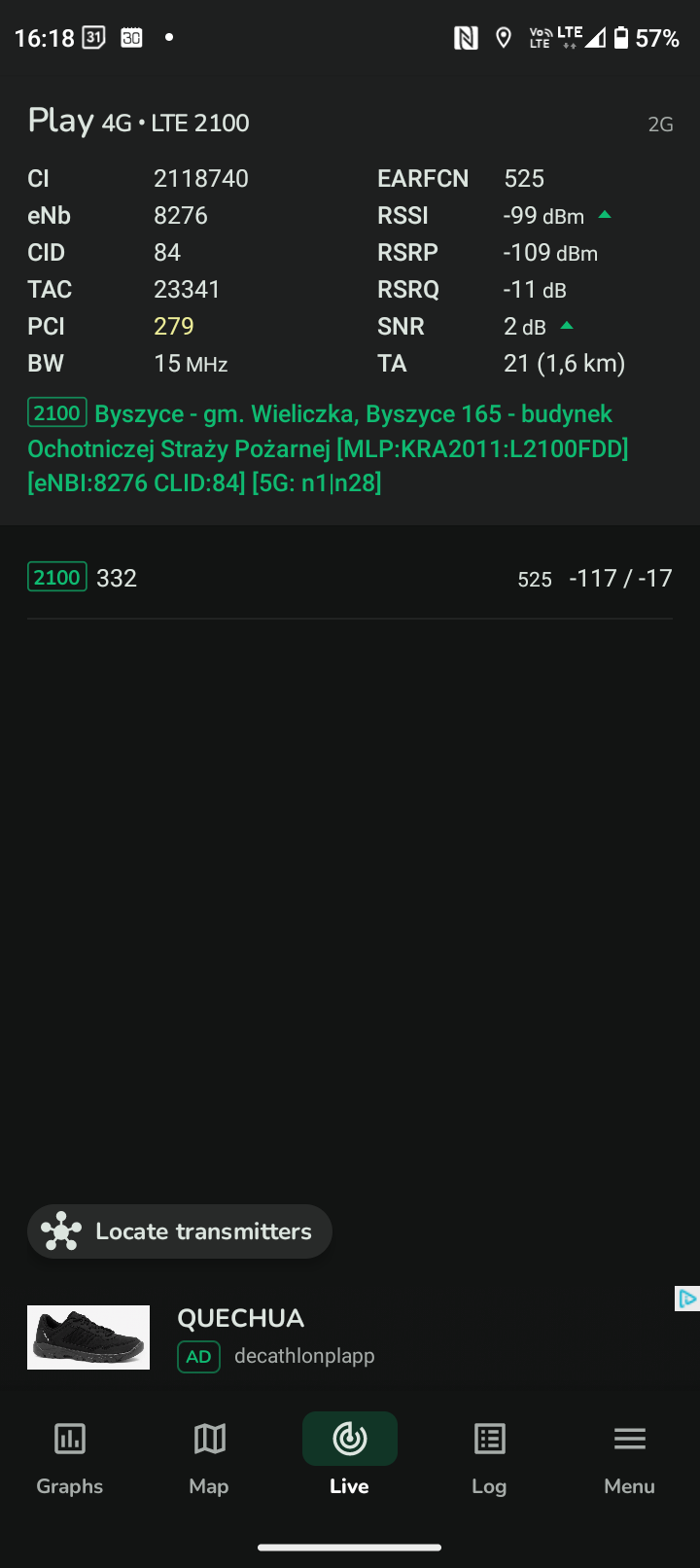

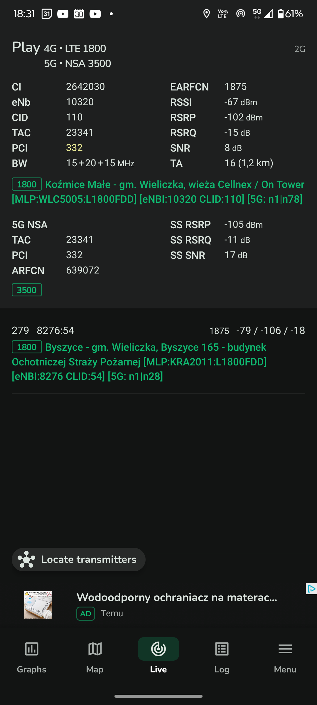

    Podzielam zdanie kolegi, stacja bazowa Play w Koźmicach Małych to jedyna w okolicy z 5G N78+5 pasm LTE, maszt 47 m z 3 sektorem na azymut 260 stopni, trzeba zrobić testy tak jak proponuje kolega. Tylko do Play uzasadniony jest zakup zew. CPE 5G/LTE z routerem wewnętrznym.
    W testach Play łaczy się z BTS-em w Byszycach, to niska 19 m stacja z 1 sektorem na azymut 60, ma 5 pasm LTE oraz 5G2100 N1 w DSS z LTE2100 oraz zasiegowe 5G700 N28.
    Alternatywą operatorzy NetWorks którzy na 24 m stacji w Byszycach mają podobne pasma jak Play na swoim a sektor na północ na azymut 0.
    Do testów telefon z 5G i karty operatorów z dostępem do 5G.

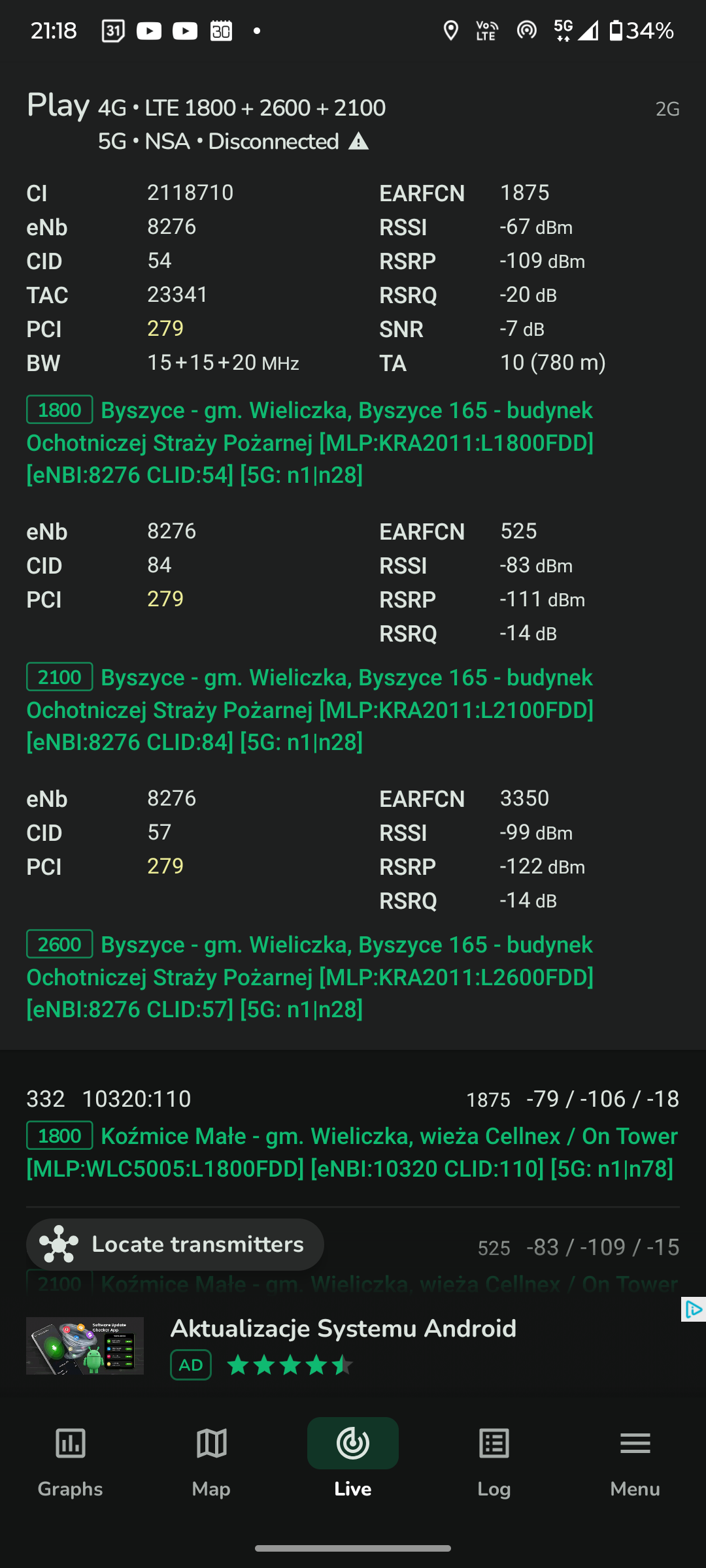

    Racja, rzeczywiście tel, z którego robiłem pomiary, nie obsługuje 5G. Ogarnę inny aparat i powtórzę.
    Zrobię jej jeszcze z wyższego punktu (balkon) z obu stron domu. Z tego, co jeszcze wczoraj sprawdzałem, to tel po obu stronach łączył się ze stacją w Byszycach.

    Z tego co jeszcze wczoraj sprawdzałem to tel po obu stronach łączył się ze stacją w Byszycach.
    Dlatego możesz zrobić dodatkowy test telefonem z 5G - podjechać bliżej tego BTS w Koźmicach Małych i ponowić testy stojąc gdzieś na linii pomiędzy tym BTS a domem np. tu 49.94917165292803, 20.042144902312405

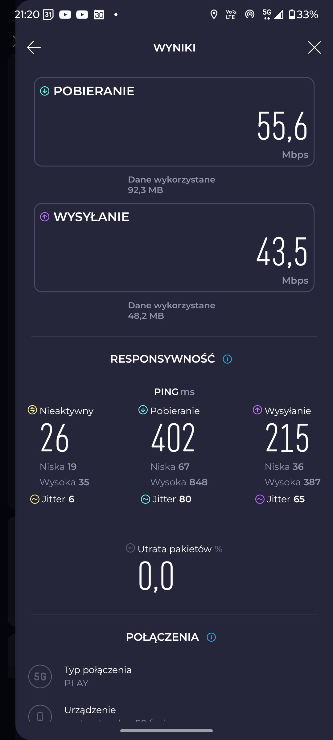

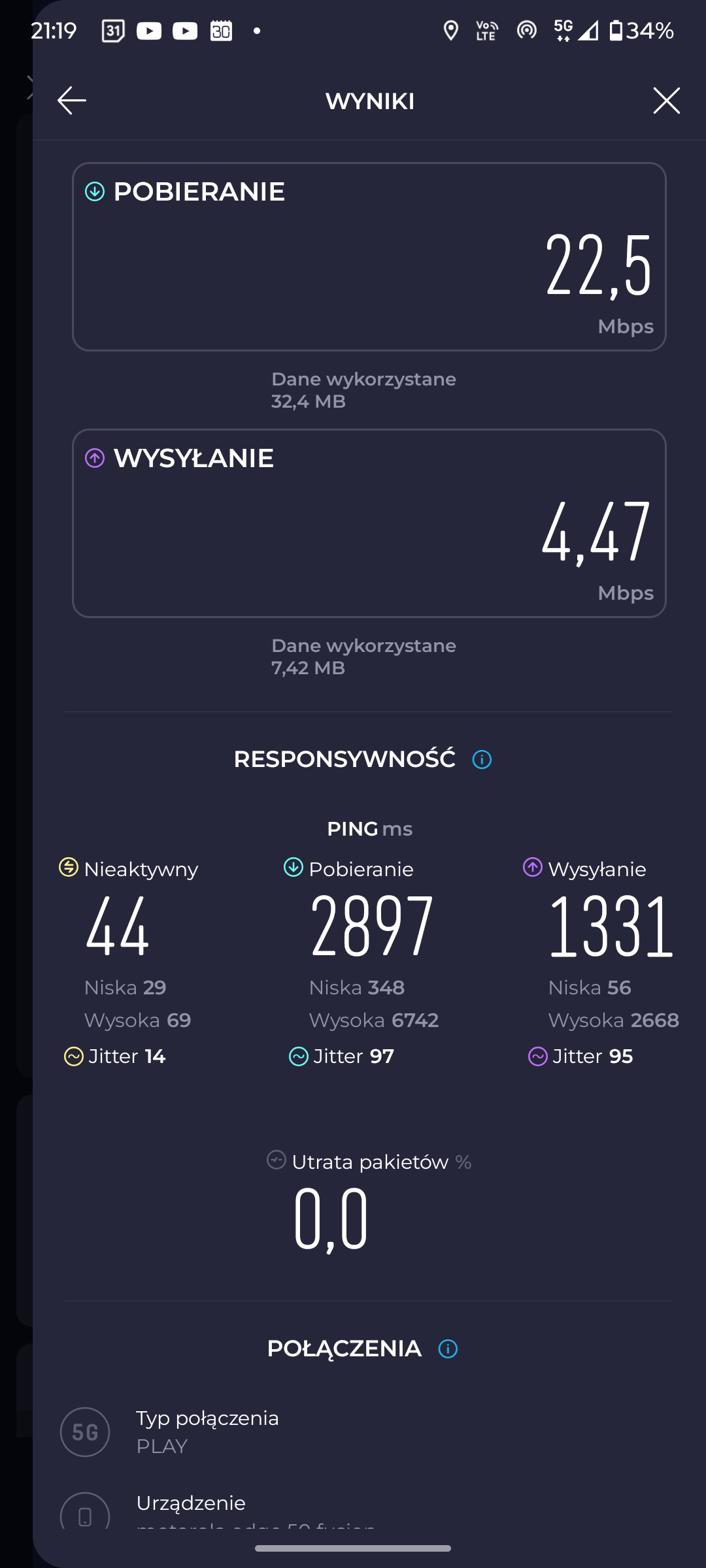

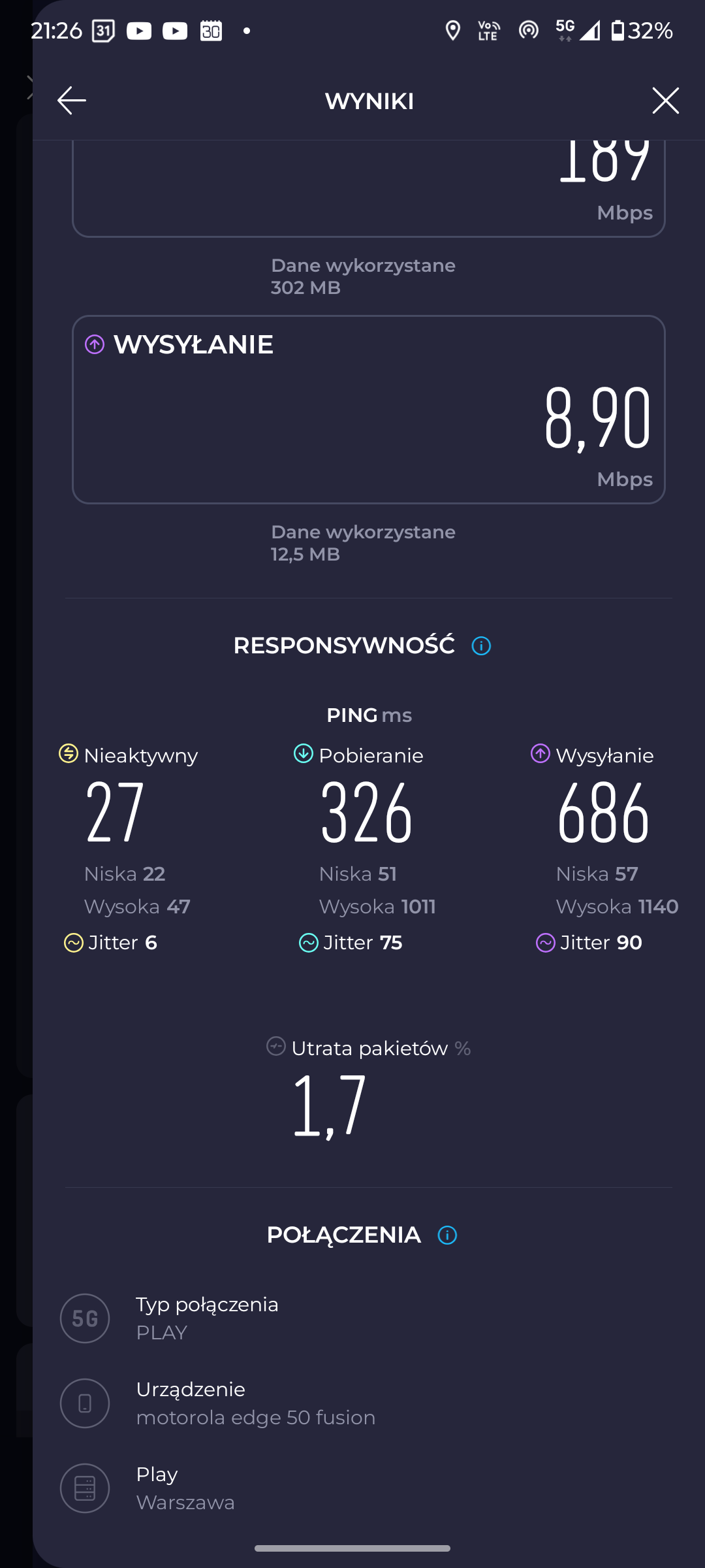

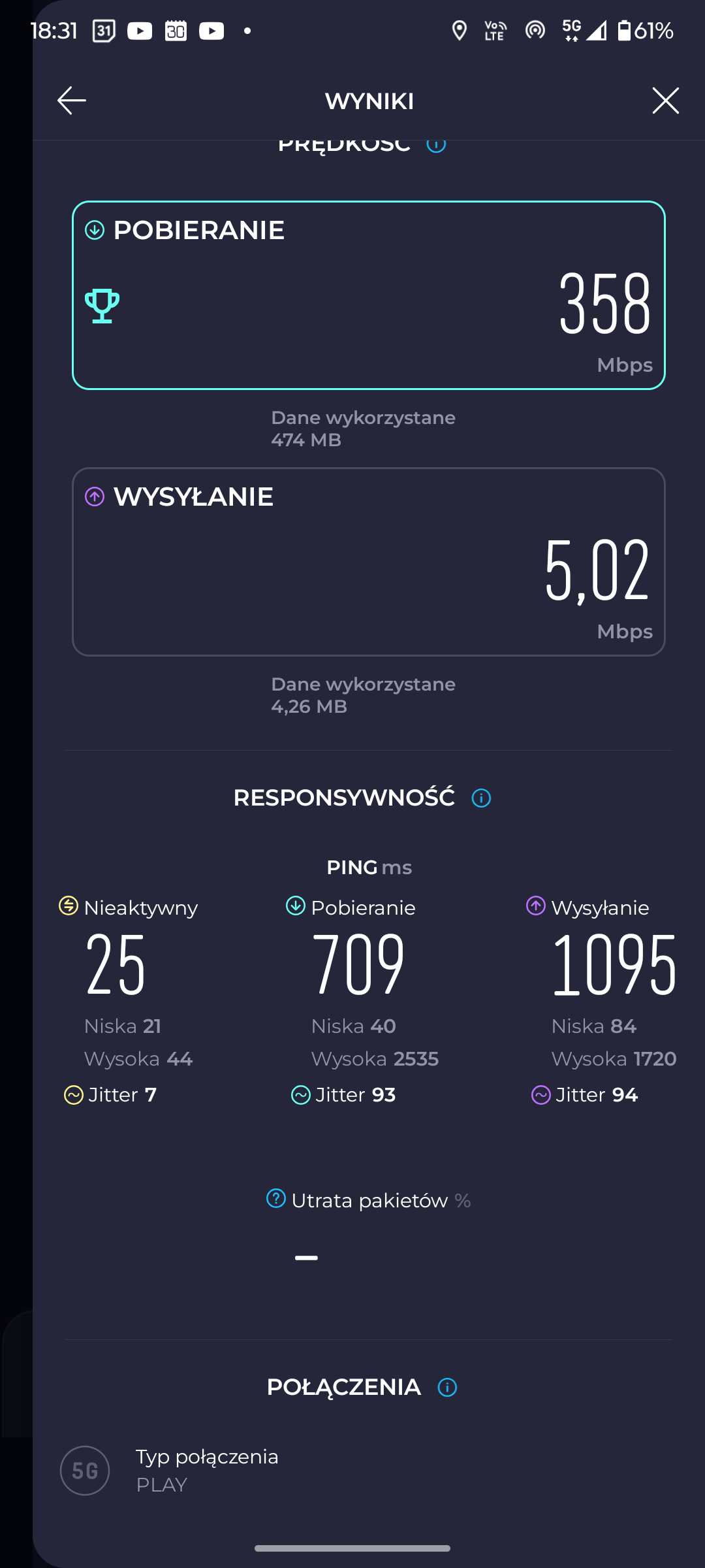

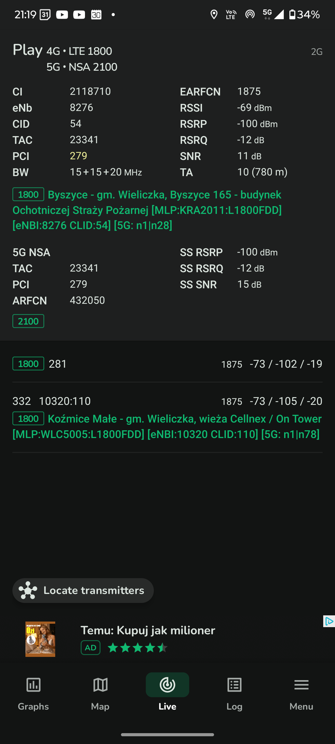

    A czy nie jest to ten wysoki maszt bardziej po prawej? Nieważne.

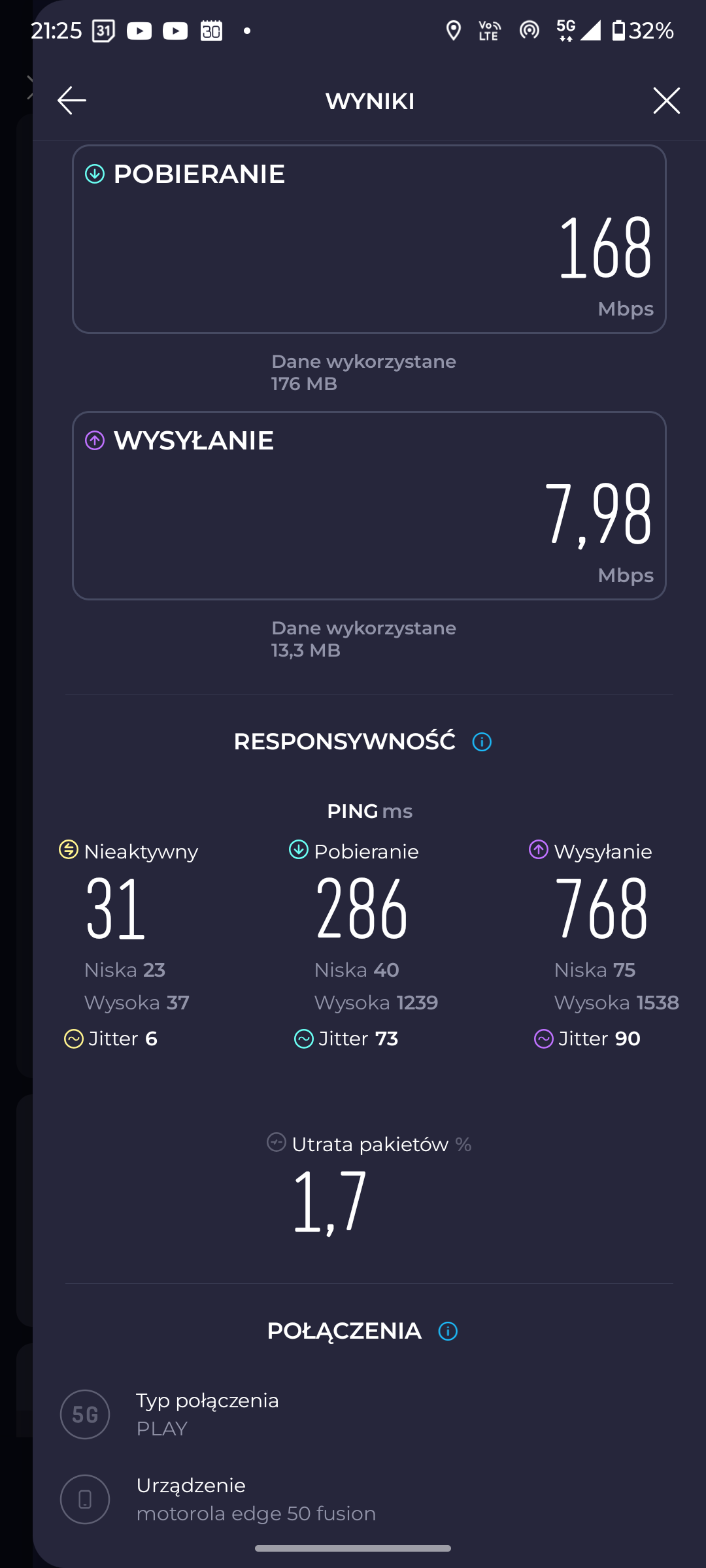

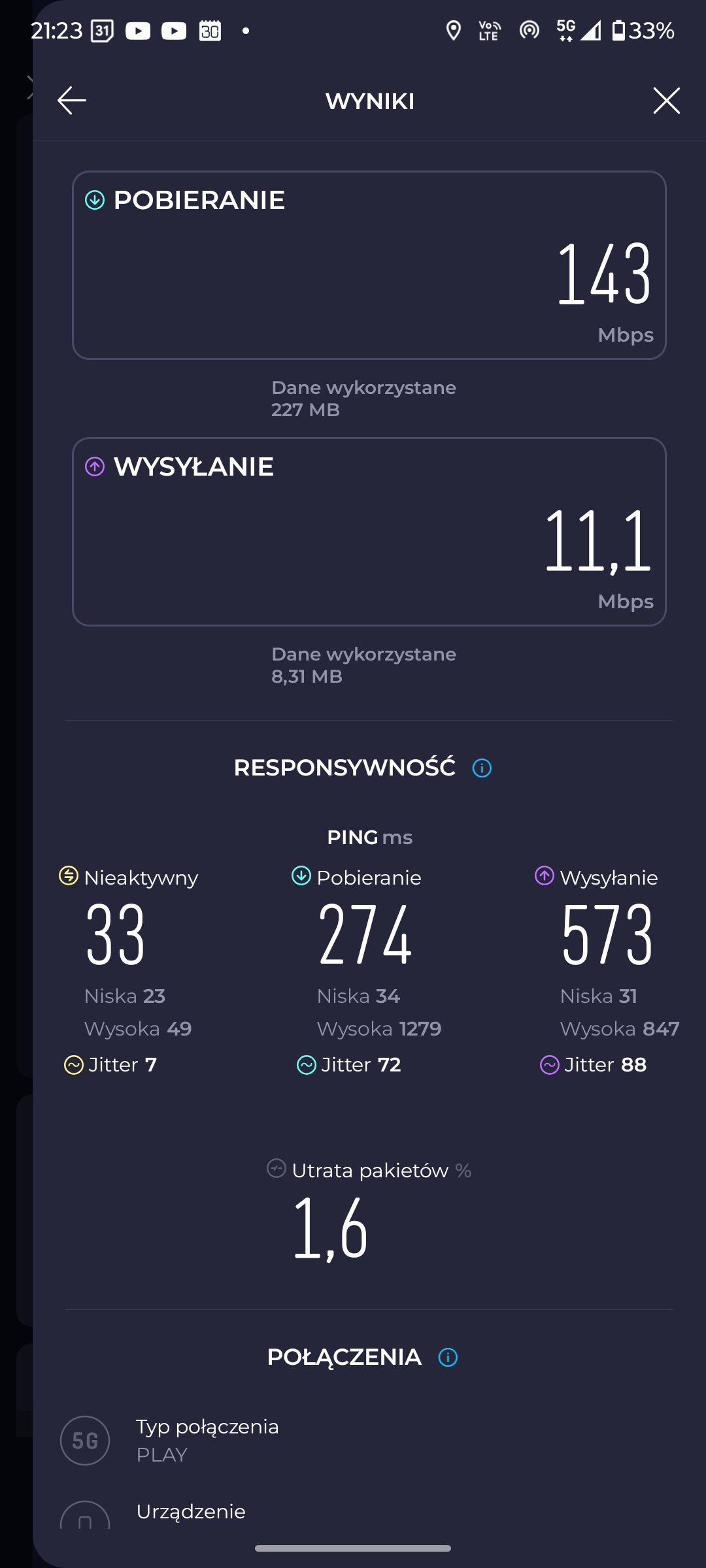

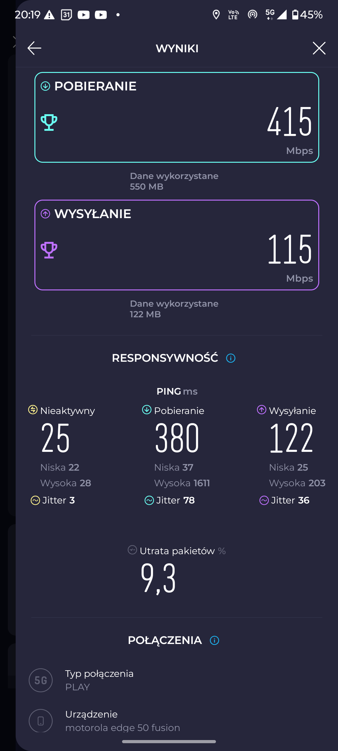

    Zrobiłem dodatkowe pomiary telefonem 5G. Rzeczywiście dla Play robi to różnicę. Dla pozostałych operatorów nie bardzo, więc ich już dalej pomijam.
    Pomiar na linii (mniej więcej) stacja - dom (https://maps.app.goo.gl/9uwFvSZkoRAuyV94A)
    Godzina ok. 20:20
    Pomiary w domu
    Po południu godz. ok. 18:30
    Z dachu (wyłaz, kierunek na Koźmice Małe),
    Wieczorem, godz. ok. 20:20
    Balkon 1 (kierunek na Koźmice Małe)
    Balkon 1 (kierunek Byszyce)
    Dach (kierunek Koźmice Małe)
    Oczywiście zakładam montaż ODU na dachu.
    Nie. To jest maszt radiowy / telewizyjny. BTSy nie mają tak wysokich.
    Nie wiem co inni Koledzy na to ale ja obstaję przy Zyxel NR7302. Wystarczy Tobie z zasilaczem 1Gb/s (choć ten Zyxel ma port 2,5Gb/s). Możesz go kupić tutaj - to sprawdzony sprzedawca -> https://mobilny.net.pl/produkt/router-zewnetr...z-antena-agregacja-na-sim-bridge-18346152538/
