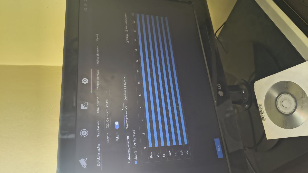

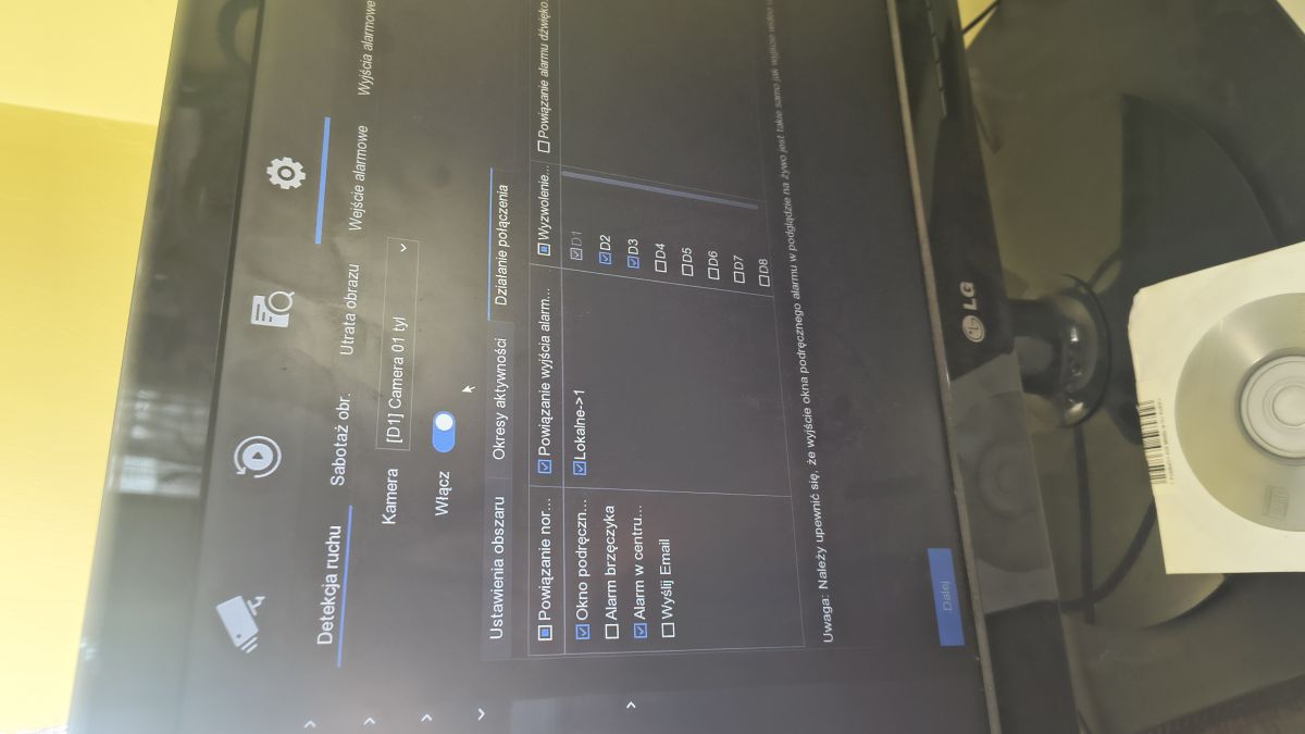

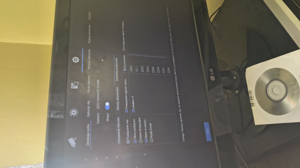

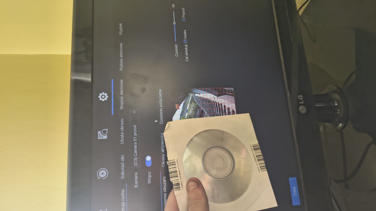

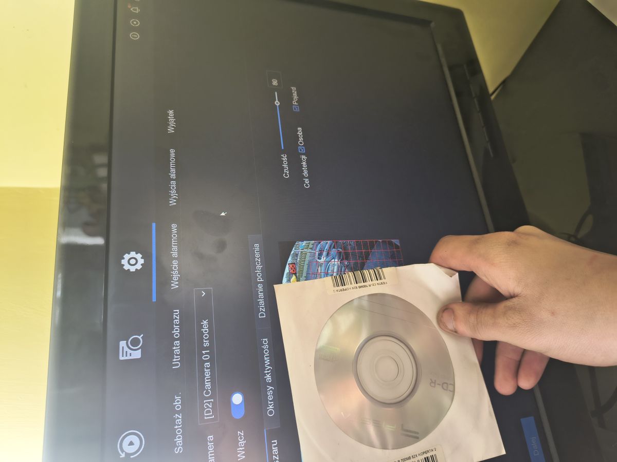

    Witam, mam rejestrator hikvision ds-7608NI-K2/8p
    I pod niego spięte 3 kamery DS-2CD1067G2H-LIU 2.8mm PL. Problem jest taki: wszystkie kamery są uzbrojone, alarmy detekcji ruchu i jedna kamera działa bardzo dobrze. Pozostałe dwie walą alarmy detekcji ruchu o 3, 4 i to np. mam 50 alarmów z jednej kamery nad ranem, gdzie nikogo nie ma, a w ciągu dnia, gdzie chodzi ktoś, nie ma nic, i w nocy fałszywe też z tej dobrze działającej potrafią pójść, co może być?
    Hikvision DS-7608NI-K2/8P i DS-2CD1067G2H-LIU - fałszywe alarmy ruchu/brak powiadomień Hikvision DS-7608NI-K2/8P i DS-2CD1067G2H-LIU - fałszywe alarmy ruchu/brak powiadomień Hikvision DS-7608NI-K2/8P i DS-2CD1067G2H-LIU - fałszywe alarmy ruchu/brak powiadomień Hikvision DS-7608NI-K2/8P i DS-2CD1067G2H-LIU - fałszywe alarmy ruchu/brak powiadomień Hikvision DS-7608NI-K2/8P i DS-2CD1067G2H-LIU - fałszywe alarmy ruchu/brak powiadomień Hikvision DS-7608NI-K2/8P i DS-2CD1067G2H-LIU - fałszywe alarmy ruchu/brak powiadomień Hikvision DS-7608NI-K2/8P i DS-2CD1067G2H-LIU - fałszywe alarmy ruchu/brak powiadomień Hikvision DS-7608NI-K2/8P i DS-2CD1067G2H-LIU - fałszywe alarmy ruchu/brak powiadomień Hikvision DS-7608NI-K2/8P i DS-2CD1067G2H-LIU - fałszywe alarmy ruchu/brak powiadomień

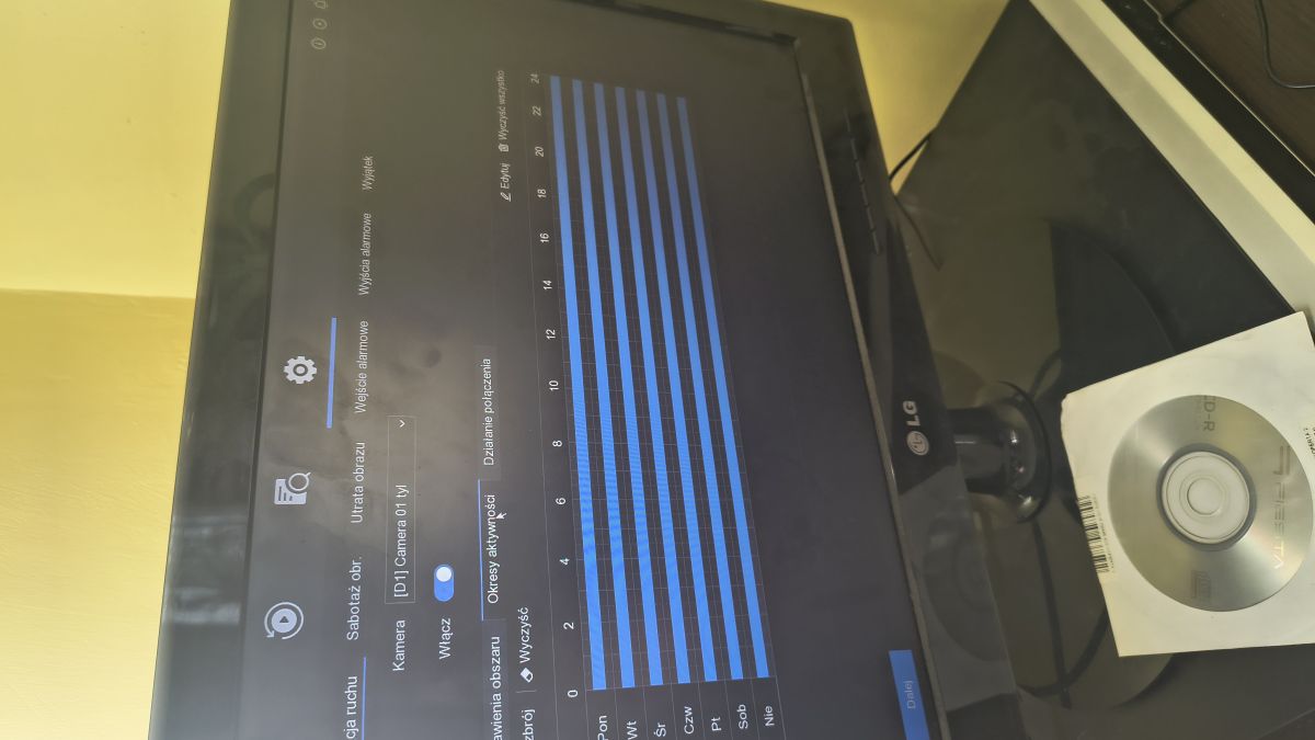

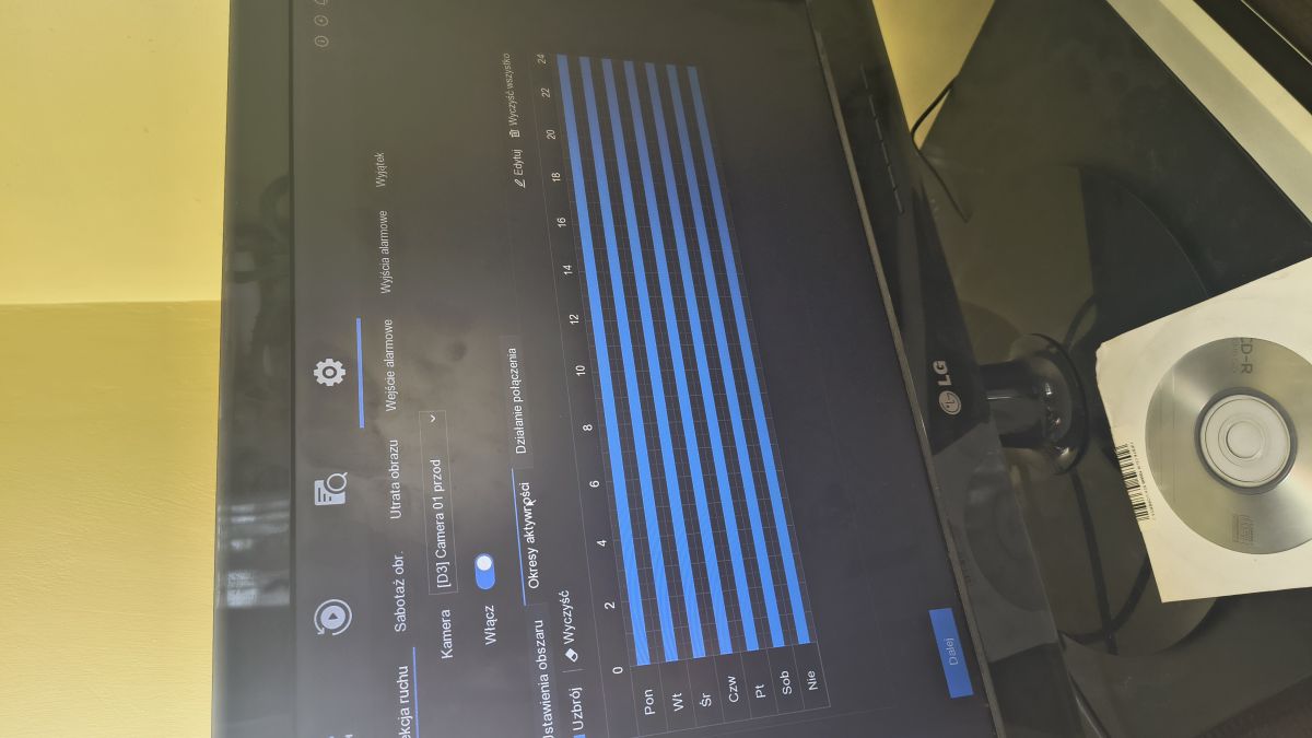

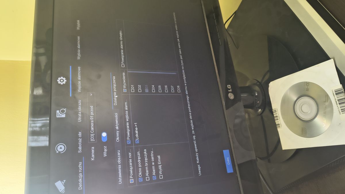

    Masz w tych kamerach ustawioną zwykłą detekcję ruchu czy filtrowanie człowiek/pojazd? Jakie są ustawienia czułości, minimalnego rozmiaru obiektu i czy masz wyrysowane strefy detekcji/harmonogram?

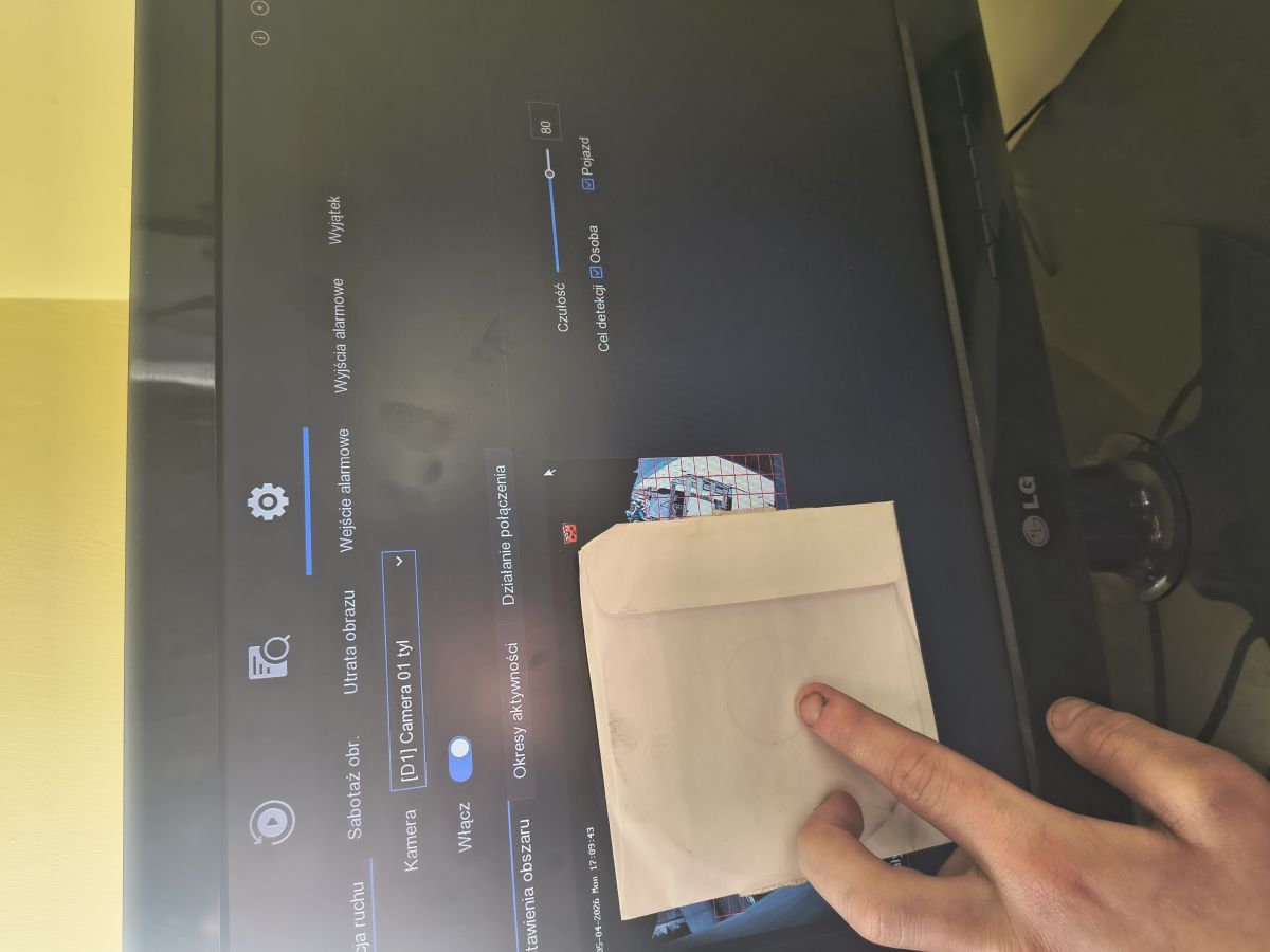

    Mam wyrysowane strefy, ustawiony harmonogram całą dobę, ustawione filtrowanie człowiek/pojazd, żeby wykrywało jedno i drugie.
    Co dokładnie widzą te 2 kamery, które fałszywie alarmują - np. drzewa/krzaki, ulicę, lampę, odbicia od ściany/szyby, owady przy oświetlaczu, deszcz/mgłę? I czy w nocy działa IR czy białe światło?
    Jedna - pustą przestrzeń pomiędzy dwoma budynkami, a druga - ulicę i przód działki, ale są strefy ustawione do wykrywania jedynie działki i w nocy działa IR

    A próbowałeś wyłączyć standardową detekcję ruchu, a włączyć Zdarzenia inteligentne typu Wejście w obszar ? Tam poza zaznaczeniem obszaru będziesz miał możliwość ustawienia minimalnej i maksymalnej wielkości obiektu, co wyeliminuje sporą cześć fałszywych alarmów. Wchodząc dodatkowo w kamerę po IP powinieneś też mieć dodatkowe parametry do ustawienia dokładności wykrywania zdarzeń. Z czułościa też nie przesadzaj, bo widze że w detekcji ustawiłeś blisko 100%.

    Detekcja ruchu do kosza. Tylko wykrywanie wtargnięcia z czułością 33.

    Nie da się ustawić wykrywania wtargnięcia ani zdarzeń inteligentnych.
    >>21897211 A jak to ustawić? Kamery nie obsługują zdarzeń inteligentnych.
  • #5 21899074
    Alpha
    Posty: 1054
    Pomógł: 63
    Ocena: 457
    Jak to się nie da? Nie masz takiej zakładki w rejestratorze / zakładka jest, ale otrzymujesz komunikat że kamera nie obsługuje/masz włączone funkcje (np wykrywanie twarzy) które ograniczają inne funkcje / czy coś innego?
    Tak czy siak, kamery w wersji G2 na pewno obsługują, więc możesz połączyć się z każdą z nich po IP i ustawić co trzeba.
    Jeśli oczekujesz pomocy to zadaj sobie choć minimum trudu i opisuj problem konkretnie i jednoznacznie.
