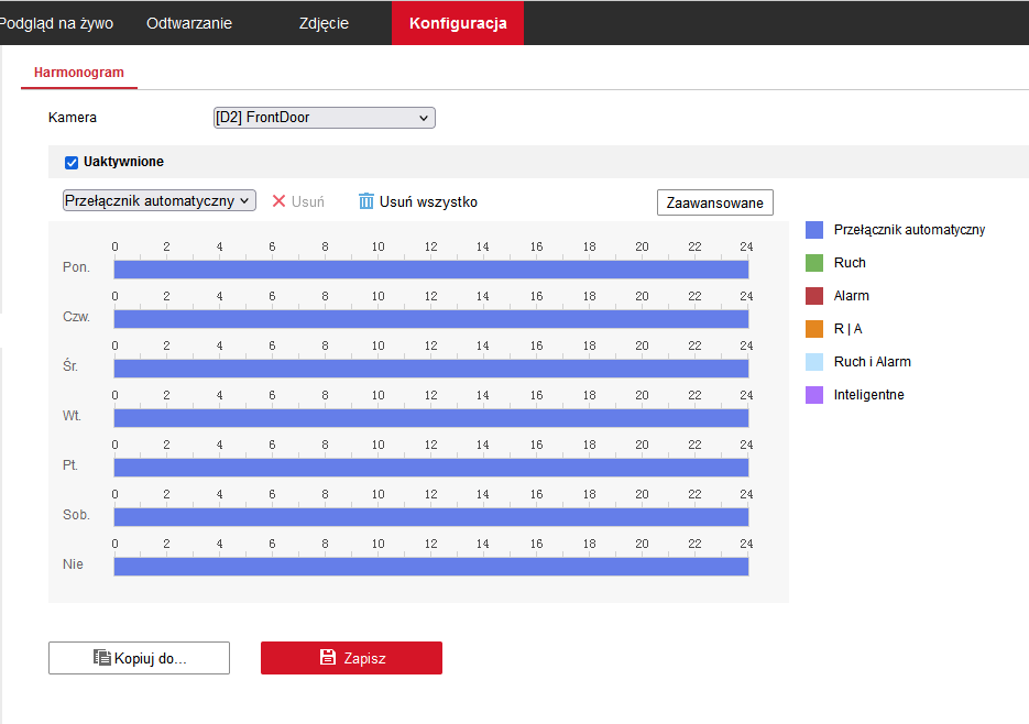

Mam dwie kamery DS-2CD2086 i DS-2CD2T86 skierowane na podjazd.
W konfiguracji kamery (przez przeglądarkę) mam.
W zdarzeniach mam zaznaczoną Detekcję ruchu.
Czułość 80.
Cel wykrywania Człowiek Osoba.
Zdarzenie powiązane TYLKO: wyzwól nagrywanie i zahaczone A1
Okres aktywności cały czas.
Na podglądzie widać jak obrysowuje na zielono człowieka i samochód ale nie zapisuje tego na rejestratorze. I chyba powinno być na czerwono.
Kamery podpięte do rejestratora.
W konfiguracji kamery (przeglądarka) widzianej z rejestratora mam.
Zaznaczoną detekcję ruchu.
Tryb VCA: wg kamery
Zaznaczone Włączanie wykrywania ruchu i Uaktywnij dynamiczną analizę ruchu
Czułosć 80
Wyzwolenie Alarmu A1
Wyzwolenie Kanału D1
W rejestrowanym materiale nie zapisują się ani samochody ani ludzie ( przeglądanie w ivms-4200).
