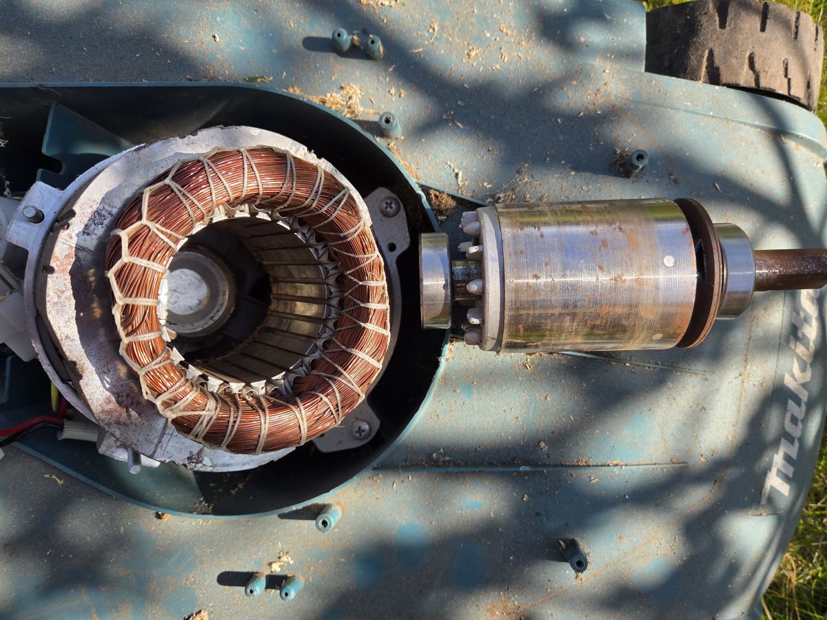

    Mam kosiarkę Makita 3710, która stanęła podczas koszenia i buczała. Wyłączyłem ją, rozebrałem i ogólnie wszystko kręci się ładnie, ale jak włączę koszenie, to silnik buczy i nie da się przekręcić tego trzpienia, do którego przykręca się nóż.
    Makita 3710 buczy po włączeniu i blokuje trzpień noża, grzeje element
    Ktoś miał podobny problem? Dodam, że to, co wchodzi do środka, czyli dolny element ze zdjęcia, się nagrzewa

    Sprawdź/zmień kondensator pracy/rozruchowy.

    Jeśli wirnik nie daje się obrócić po włączeniu, to podejrzewam łożyska, lub wyrobione gniazda łożysk i wirnik klei się do stojana. Dużo to już pracowało?

    Nie mam pojęcia, dostałem w spadku. Ogólnie te łożyska kręcą się ładnie na sucho, a jak włączam kosiarkę, to się blokują

    Może być też zwarcie w silniku. Kondensator nie może przewodzić. Czyli ma nieskończenie duży opór.
    Dodam,że widać ślady ocierania wirnika o stojan, więc być może tylko łożyska.
