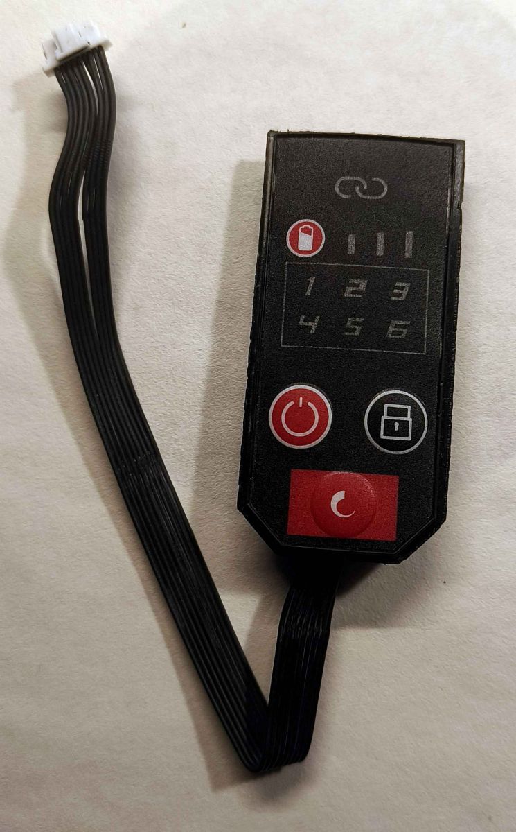

    Cześć, mam problem z elektronarzędziami Parksaida. Popsuł mi się włącznik od szlifierki PPWSFA 20-Li C4. Da się włączyć, można wybrać kierunek obrotów i szybkość obrotową. Ale przy próbie uruchomienia albo nic się nie dzieje, albo urządzenie się wyłącza. Sam włącznik ma symbol SH-YB055-KEY E503141. Producent, firma Grizzly (tools) praktycznie nie przewidziała sprzedaży części zamiennych, a sama szlifierka jest prawie nowa i mi odpowiada. Żal wyrzucać. Więc szukam jakiegoś dostawcy, u którego mógłbym kupić taki włącznik. Na Temu nie znalazłem. Może Wy coś podpowiecie, gdzie szukać tego ustrojstwa.

    Pokaż co jest w środku tego urządzenia po rozklejeniu panelu.
    Moim zdaniem wymiana tego elementu nic nie zmieni. To wygląda na panel kontrolny regulatora. Sam regulator jest w innym miejscu i to w nim szukałbym problemu.

    Zgodnie ze starą zasadą: sprawdź wszystko, co tylko możesz, a na pewno znajdziesz powód.
    Piny we wtyczce musiały trochę zaśniedzieć, a wibracje poluzowały kontakt. Banał. Ale jak ktoś się nie zna na elektronice, to dużo.
