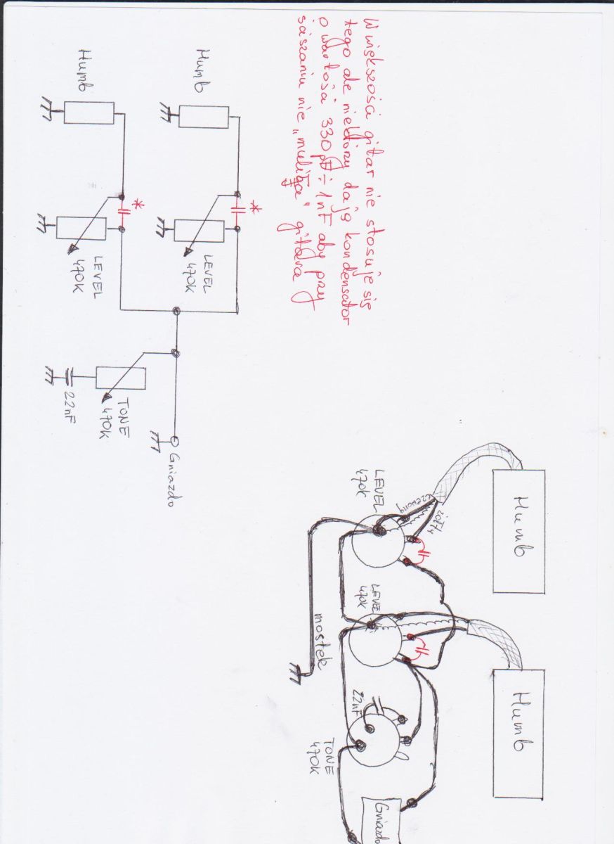

    Witam. Nie wiem czy to miejsce na moje zapytanie ale zaryzykuję. Znalazłem starą gitarę akustyczną z przystawką i tylko z trzema otworami chyba na dwa potencjometry i gniazdo do podłączenia do wzmacniacza. Chciałbym wskrzesić ten sprzęt lecz nie mam pojęcia jakie potencjometry czy kondensatorki zastosować. Zmierzyłem oporność przystawki i wynosi ona ok.3,64 kiloom. Może ktoś pomoże jak to wykonać. Może jakiś schemat lub opis.

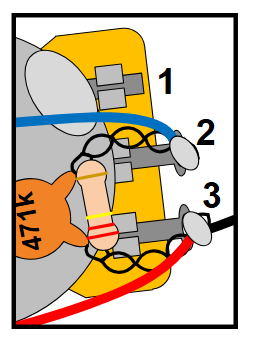

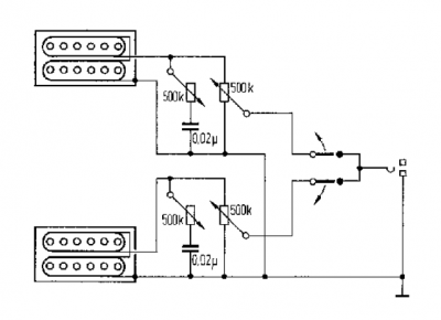

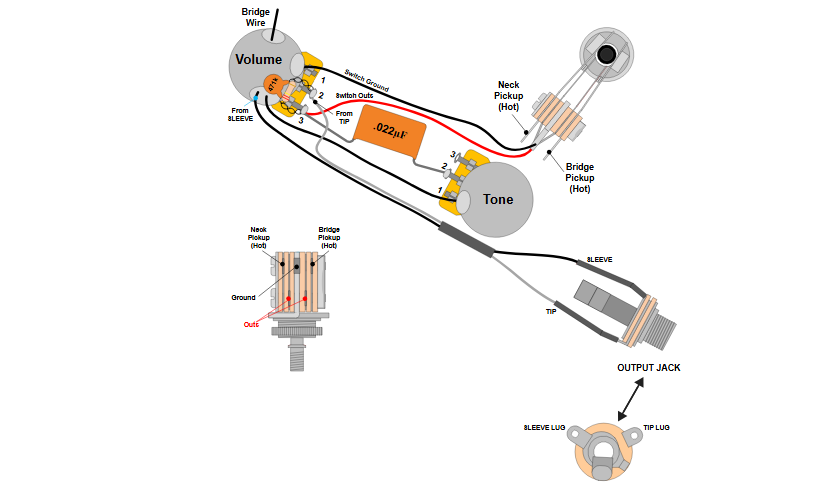

    To zwykle typowy obwód 2 kondensatorów i 2 potencjometrów: głośności i tonu. Uwaga zwykle potencjometry o tej samej wartości a o innych dwóch charakterystykach.
    Gitara akustyczna, przystawka 3,64 kΩ - jakie 2 potencjometry i schemat?
    Schemat połączeń z elementami 471K i rezystorem, przewody oznaczone 1–3
    Powinieneś sobie poradzić w oparciu o powyższe rysunki, oczywiście ty masz jeden zestaw potencjometrów, bo masz jedną przystawkę. Przy gitarze akustycznej warto pomyśleć o tak zwanej aktywnej przystawce- czyli przedwzmacniaczu zasilanym bateryjnie tuż przy samym przetworniku.
