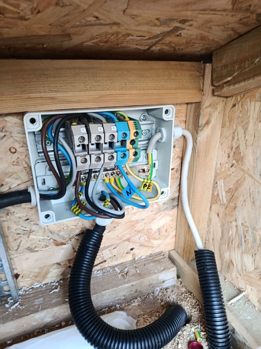

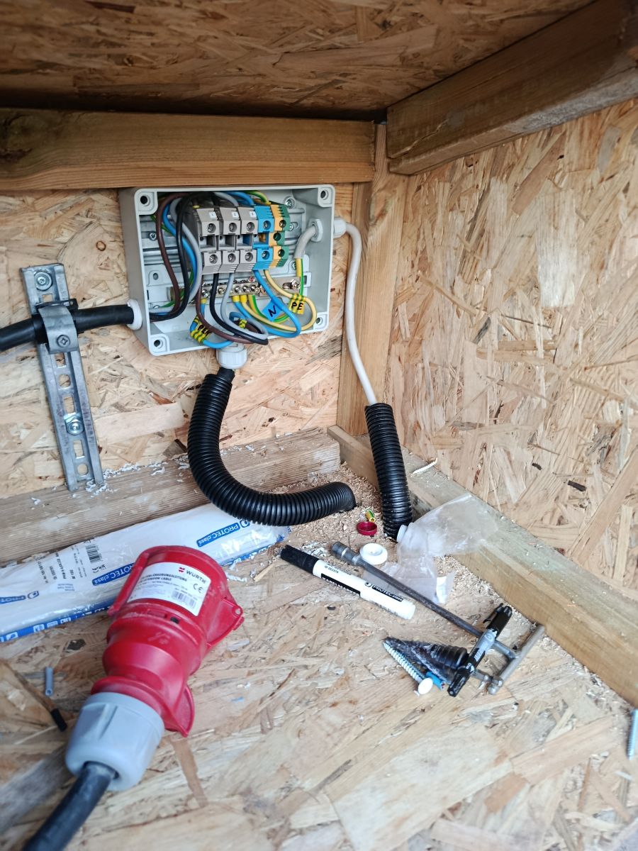

    Witam. Czy podział PEN został wykonany prawidłowo? Proszę o konstruktywne opinie. Dziękuję. @ElektrodaBot
    Otwarta puszka z listwami zaciskowymi N i PE oraz przewodami brązowym, niebieskim i żółto‑zielonym Otwarta puszka elektryczna na ścianie OSB z listwami PE i N oraz kilkoma przewodami Czerwona przenośna rozdzielnica z gniazdami w drewnianej skrzynce na zewnątrz
    Jaki to układ sieci i jakie są warunki zasilania przed rozdzielnicą: TN-C/TN-C-S, przekrój przewodu PEN oraz czy punkt podziału PEN jest uziemiony?
    Przed rozdzielnicą jest układ TN-C, punkt podziału jest uziemiony (przewód wchodzący z prawej strony do puszki to 1x 16 mm2 połączony ze szpilką.

    Na podstawie zdjęć nie uznałbym tego wykonania za jednoznacznie prawidłowe i gotowe do odbioru. Sam fakt, że przed rozdzieleniem jest TN-C i że do puszki doprowadzono przewód 1×16 mm² do szpilki, nie wystarcza do stwierdzenia poprawności podziału PEN.
    Największe zastrzeżenia ze zdjęć:
    1. Nie widać jednoznacznego, solidnego zacisku/szyny PEN/PE, na którym przewód PEN byłby najpierw przyłączony do części ochronnej, a dopiero potem mostkowany na N.
    2. Jeżeli z lewej strony wchodzi kabel z osobnymi żyłami N i PE, to podział PEN nastąpił wcześniej, a wtedy w tej puszce nie wolno ponownie łączyć N z PE.
    3. Jeżeli natomiast do tej puszki faktycznie wchodzi układ TN-C, to powinny wchodzić zasadniczo: L1, L2, L3, PEN, a nie osobno N i PE.
    4. Punkt podziału powinien być wykonany na pewnym zacisku/szynie PEN/PE o odpowiedniej obciążalności zwarciowej, a nie „przy okazji” na małych złączkach/listwach bez jasnej funkcji głównego zacisku uziemiającego.
    Normowo przewód PEN w stałej instalacji powinien mieć minimalnie 10 mm² Cu albo 16 mm² Al, a po rozdziale przewodów N i PE nie wolno już ponownie łączyć; PEN powinien być przyłączony do zacisku lub szyny przeznaczonej dla przewodów ochronnych. (pewnylokal.pl)

    Co na zdjęciu budzi zastrzeżenia?
    1. Brak czytelnego głównego zacisku PEN/PE
    W puszce widzę złączki, listwy i krótką szynę DIN z zaciskami PE/N, ale nie widzę wyraźnie, aby wykonano tam główny zacisk PEN/PE w sposób jednoznaczny i odporny zwarciowo.
    Przy takim rozwiązaniu przewód PEN, uziom, wyjściowy PE oraz mostek/wyjście na N powinny być podłączone do odpowiedniego bloku/szyny, np.:
    Kod: text
    Zaloguj się, aby zobaczyć kod
    Wykorzystanie krótkiej szyny DIN i zacisków PE jest dopuszczalne tylko wtedy, gdy producent elementów przewidział takie zastosowanie i ich obciążalność zwarciowa oraz przekroje zacisków są odpowiednie. W praktyce jako główny punkt podziału stosuje się raczej dedykowany blok PEN/PE/GSU, nie przypadkową puszkę instalacyjną.
    2. Możliwe pomieszanie TN-C z TN-S
    Jeżeli do tej puszki z lewej strony przychodzi kabel 5-żyłowy, np.:
    Kod: text
    to nie jest to już odcinek TN-C. Wtedy rozdział PEN był wcześniej i w tej puszce nie powinno być żadnego mostka N-PE.
    Jeżeli natomiast to jest faktyczny punkt przejścia z TN-C na TN-S, to przed puszką powinien być jeden wspólny przewód:
    Kod: text
    A PEN powinien wejść najpierw na zacisk/szynę ochronną.
    3. Przewód do uziomu
    Przewód 1×16 mm² do szpilki jest przekrojowo rozsądny, zakładając, że jest to miedź i że jest poprawnie zabezpieczony mechanicznie oraz antykorozyjnie. Połączenie przewodu uziemiającego z uziomem powinno być trwałe, dostępne do kontroli/pomiaru i wykonane odpowiednią obejmą lub złączem; połączenia przewodów ochronnych muszą zapewniać trwałą ciągłość elektryczną i być dostępne do kontroli, a urządzeń łączeniowych nie umieszcza się w torze ochronnym poza złączami rozłączanymi narzędziem do pomiarów. (pewnylokal.pl)
    4. Puszka i środowisko pracy

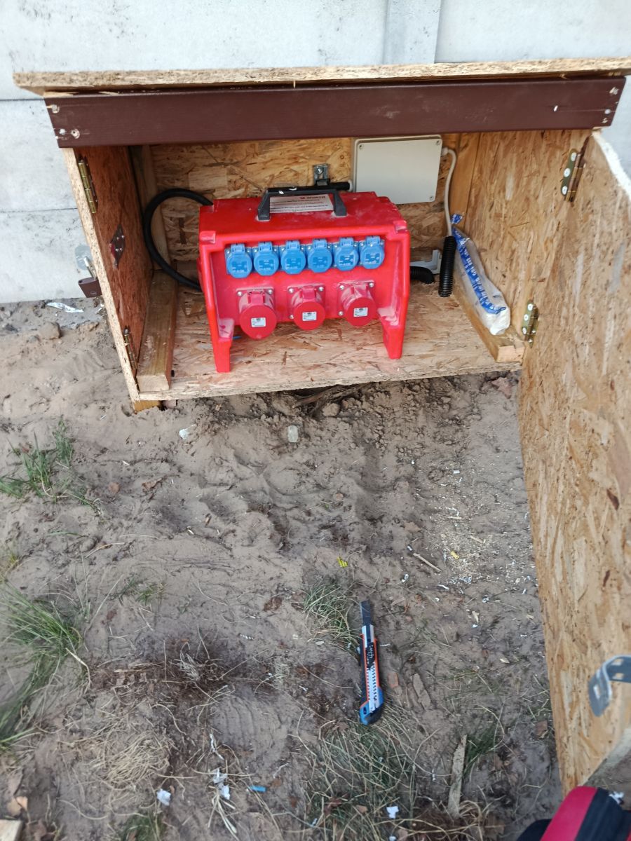

    To wygląda na zasilanie tymczasowe/plac budowy. Puszka jest zamontowana w obudowie z OSB, w warunkach pyłu, wilgoci i możliwych uszkodzeń mechanicznych. Dla takiego zastosowania lepszym rozwiązaniem jest mała rozdzielnica budowlana lub obudowa o odpowiednim IP, z listwami PE/N, blokiem PEN, zabezpieczeniami, dławikami i odciążeniem przewodów.
    Na placu budowy obwody gniazd do 32 A powinny mieć ochronę RCD o prądzie różnicowym nie większym niż 30 mA albo równoważny środek ochrony, np. SELV/PELV lub separację. (standards.iteh.ai)

    >>21898683Przewód wchodzący do puszki od dołu to przewód 4x 6mm2 z WLZ. PEN to żyła niebieska- żółto zielona, która wchodzi bezpośrednio na szynę PE. Z szyny PE jest wykonany mostek na zaciski N i PE. I od tego miejsca jest już układ TN-C-S. Z górnych zacisków wychodzi przewód zakończony wtyczką 3fazowa (L1, L2, L3, N, PE), który idzie na erbetkę widoczną na wcześniejszym zdjęciu.

    Z tego wszystkiego to chyba tylko ten kurnik jest najlepiej wykonany, chociaż warunki atmosferyczne szybko go zniszczą. Jakoś mnie nie przekonuje drewniana konstrukcja plus wyposażenie elektryczne wewnątrz. Drewno łatwo się pali a wadliwa instalacja może być źródłem ognia. Nie wiedziłeś tego?
    To że kabel się nie nadaje do tego co zrobiłeś to chyba już wiesz.
    Nie ma żadnych zabezpieczeń? Tylko nie mów że są tylko w tej przenośnej erbetce.

    przewód wchodzący do puszki od dołu to przewód 4x 6mm2 z WLZ. PEN to żyła niebieska- zółto zielona która wchodzi bezpośrednio na szynę PE. Z szyny PE jest wykonany mostek na Zaciski N i PE. I z od teg...
    Wniosek po doprecyzowaniu
    Jeżeli przewód z WLZ wchodzący od dołu to 4×6 mm² Cu, a jedna z jego żył pełni funkcję PEN, to całościowo nie uznałbym tego za poprawnie wykonany i odbieralny podział PEN.
    Sama kolejność połączeń:
    Kod: text
    jest logicznie prawidłowa. Natomiast podstawowy problem jest inny: żyła 6 mm² Cu nie powinna być stosowana jako PEN w nowo wykonywanej/modernizowanej instalacji stałej. Wymagany minimalny przekrój przewodu PEN to 10 mm² Cu albo 16 mm² Al; dodatkowo przewód PEN jest dopuszczany zasadniczo w instalacjach stałych, z uwagi na wymagania mechaniczne. (standards.iteh.ai)

    Główny błąd: PEN 6 mm²
    Najważniejsza sprawa: 4×6 mm² jako WLZ w układzie TN-C jest problemem.
    Dla przewodu PEN obowiązuje minimalny przekrój:
    Materiał PENMinimalny przekrój
    Cu10 mm²
    Al16 mm²
    Czyli jeżeli Twój PEN ma 6 mm² Cu, to nie spełnia podstawowego warunku dla przewodu PEN. Nie zmienia tego fakt, że punkt podziału jest uziemiony szpilką 1×16 mm². Uziom lokalny poprawia warunki ochrony i stabilizuje potencjał PE, ale nie zastępuje wymaganego przekroju PEN. Norma IEC/HD 60364-5-54 wskazuje również, że przekroje przewodów ochronnych muszą wytrzymać cieplne i mechaniczne skutki prądu zwarciowego, a zaciski muszą być dobrane do wymaganych przekrojów. (standards.iteh.ai)
    Praktycznie: przy przerwaniu lub pogorszeniu styku takiego PEN mogą pojawić się niebezpieczne napięcia na obudowach urządzeń zasilanych z erbetki. To jest jeden z powodów, dla których PEN ma zaostrzone wymagania przekrojowe.
    Oznaczenie żyły PEN
    Napisałeś, że PEN to żyła „niebieska-żółto-zielona”. Dla PEN dopuszcza się oznaczenie:
    Kod: text
    albo:
    Kod: text
    Ważne, aby na obu końcach było jednoznacznie wiadomo, że to PEN, a nie zwykły N. Takie zasady identyfikacji przewodu PEN są opisane w IEC 60445. (standards.iteh.ai)
    Czyli kolorystycznie może być do obrony, ale kolor nie rozwiązuje problemu z przekrojem 6 mm².

    Uwagi do wykonania mechanicznego
    Nawet pomijając problem PEN 6 mm², poprawiłbym kilka rzeczy wykonawczo:
    1. Punkt podziału PEN powinien być na solidnym bloku/szynie PE/PEN, a nie na przypadkowej listwie lub małym układzie zacisków.
    2. PEN, przewód do uziomu, PE wyjściowy i mostek na N powinny być połączone w sposób pewny, dostępny do kontroli i rozłączalny tylko narzędziem.
    3. Do jednego zacisku nie powinno się wkładać kilku przewodów, jeśli producent zacisku tego nie dopuszcza.
    4. Przewody linkowe powinny mieć tulejki.
    5. Zaciski powinny być dobrane do przekroju i prądu zwarciowego.
    6. Całość na budowie powinna być w obudowie o odpowiednim IP i odporności mechanicznej, a nie jako półotwarta puszka w skrzynce z OSB.
    7. Zasilanie przed tą puszką musi być zabezpieczone tak, aby chronić przewód 4×6 i osprzęt, a nie dopiero zabezpieczeniami w erbetce.
    Dla instalacji budowlanych istotne jest też, aby obwody gniazd do 32 A były chronione RCD 30 mA albo równoważnym środkiem ochrony; stosowane rozdzielnice budowlane i osprzęt powinny odpowiadać wymaganiom dla instalacji placów budowy. (standards.iteh.ai)
