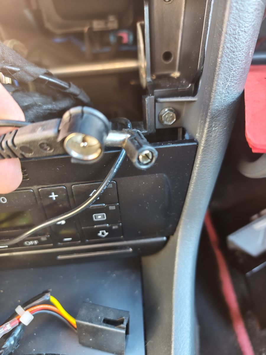

    Od razu napiszę - wiem, że takie tematy były wałkowane na tym forum, ale nie znalazłem na mój problem żadnej odpowiedzi.
    Posiadam radio nie fabryczne w Audi B5. Antena radiowa podłączona przez popularny separator ISO-DIN VW AUDI. Zasilanie podprowadzone pod niebieski kabel. Sygnał fal radiowych mizerny, prawie cały czas zakłócenia. Na radiu oryginalnym sygnał poprawny. Wiem, że na nowym radiu nie uzyskam takiej jakości sygnału jak na fabrycznym, ale tutaj praktycznie nic nie odbiera.
    Podłącz najzwyklejszą antenę samochodową bezpośrednio do radia.
    Jeżeli odbiór poprawi się, to wszystko jasne - do wymiany separator antenowy na inny model lub do wymiana antena z przewodem.
    Natomiast jeżeli nie będzie poprawy, to masz uszkodzone radio.

    Podłączyłem ori radio i sygnał idealny. Odpiąłem na chwilę przewód po prawej (zdjęcie) i sygnał się pogorszył. Moim zdaniem muszą być podpięte obydwie wtyczki do nowego radia, aby to odbierało. Dodam że za radiem mam podpiętą ładowarkę wideorejestratora, ale nie powinno to powodować zakłóceń?
    Zastanawiam się nad montażem oryginalnego 2 din fajniej wygląda i sygnał o wiele lepszy. Tylko mam jeden problem, jak podłączyć wzmacniacz subwoofera? Bo fabrycznie bez systemu aktywnego z subwooferem przez co mizerna jakość dźwięku
    Ta przejściówka wystarczy?

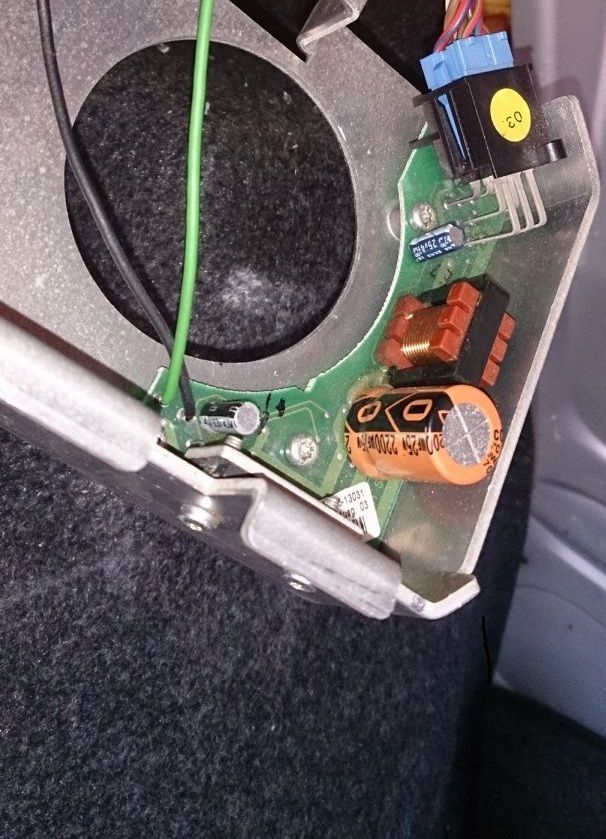

    Prawdopodobnie wracam do fabrycznego radia Audi Symphony 1
    Zamykamy temat anteny, a spytam o coś innego
    Zbliżenie płytki elektroniki w obudowie z dużym okrągłym otworem, przewodami i niebieskim złączem
    . W radiu mam wyjście mini-iso: 1 -Line-out, 2 -Option, 3 -CD
    Line-out wychodzi na tylne głośniki pod taki mały wzmacniacz. Kupię adapter z postu #5 (żółta kosta > 4x chinch) i tam podepnę mój wzmacniacz pod subwoofer.
    Pytanie jak teraz podpiąć głośniki tył jak będę miał już zajęte wyjście Line-out?
