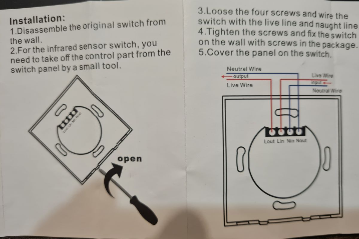

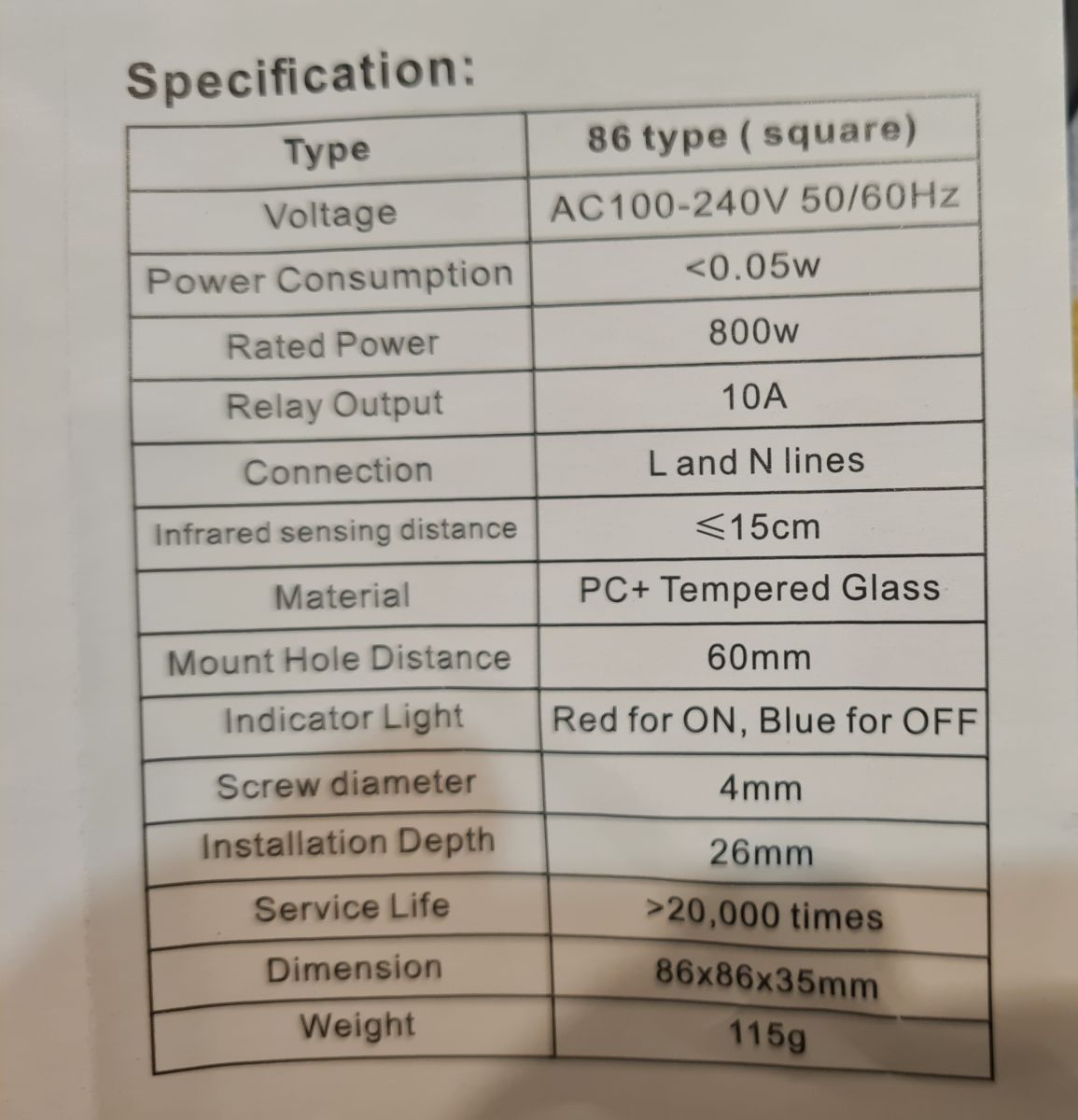

    Tabela specyfikacji urządzenia elektrycznego typu 86 z parametrami technicznymi
    Instrukcja montażu przełącznika z czujnikiem podczerwieni i schemat okablowania.
    Instrukcja obsługi przełącznika dotykowego z czujnikiem podczerwieni

    Na schemacie widać, że przewód neutralny jest potrzebny do działania, więc nie mając go w puszce wyłącznika, nie będzie wyłącznik działał prawidłowo.

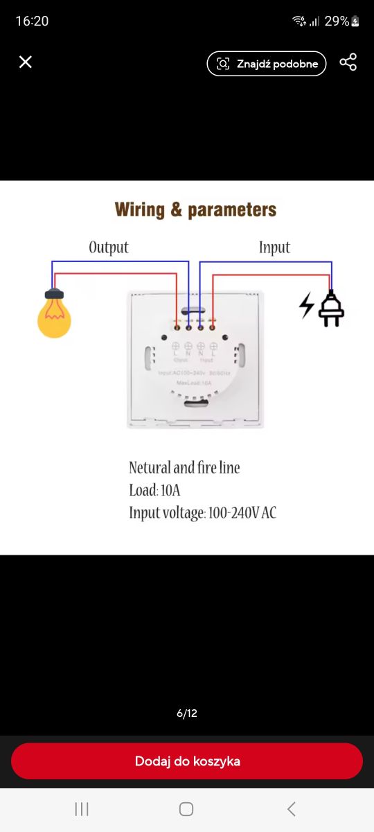

  • #14 21653315
    gadzet78
    Posty: 38
    Ocena: 12
    Działa wszystko. Tak jak pisaliście. Przewód neutralny był złączony w puszce, gdzie gniazdko. Po rozwarciu go i podłączeniu do wyłącznika, tak jak powinno być, lampa świeci.

    Schemat podłączenia wyłącznika dotykowego z przewodem fazowym i neutralnym
