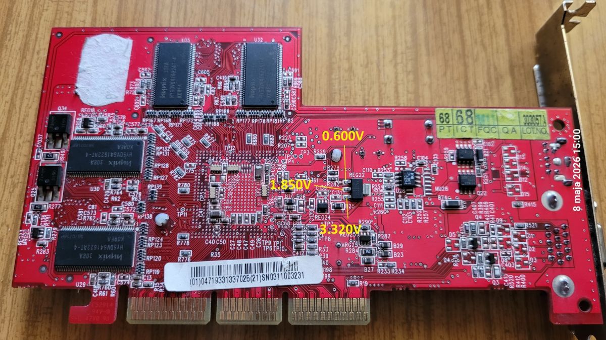

Cześć, mam Radeona 9000 na AGP, nie wyświetla obrazu, (mobo sprawne, testowane z innymi kartami i jest OK), karta ma zimny rdzeń tzn ściągnąłem chłodzenie i odpaliłem płytę na jakieś 20 sekund i nic rdzeń nie zrobił się nawet lekko ciepły. Sprawdziłem stabilizator i chyba jest dobry, na zdjęciu podałem napięcia jakie zmierzyłem w trakcie pracy.

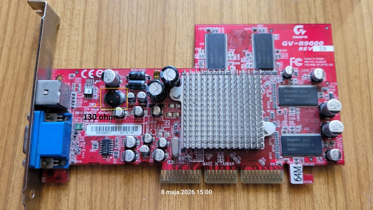

Cewka (o ile dobrze myślę) nie ma przerwy a jej opór to koło 130 omów mierzony masa do śledzia, plus do prawego lub lewego wyprowadzenia.
Wymieniłem też dwa największe kondensatory elektrolityczne.
Co jeszcze można by sprawdzić i jak ?
wylutować i sprawdzić te mosfety po lewej stronie z tyłu karty ?
Może po prostu zrobić reflow tego rdzenia ?
