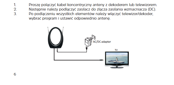

  • #12 21903620
    _kli_
    Poziom 41  
    Posty: 5341
    Pomógł: 762
    Ocena: 1040
    flinc napisał:
    Zajrzyj w menu czy jest wyłączone 5.0 Vol. Zasilanie dla ANT. ze wzmaniaczem na 5.0 Vol.
    Zrzut z instrukcji ...
    Reinston EAN002 + dekoder DVB-T2 w Kielcach — czemu antena nic nie odbiera?
    Jak widać, antena ma zasilacz i nie ma tam ani słowa o możliwości zasilania z gniazda ant. odbiornika.

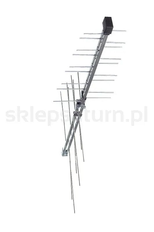

    _f1zz_ napisał:
    kupiłem dziś antenę pokojową Reinston ean002, lecz ów antena nie chce nic odebrać. Stoi na szafie niedaleko okna.
    Czemu nie chce? No to podejdź do okna. Jeśli za oknem nie rozpościera aż po horyzont pole orne, albo łąki i pastwiska, a na horyzoncie nie majaczy nadajnik na Świętym Krzyżu, to temu owa antena w kształcie jaja nie chce nic odebrać. Zamocuj po drugiej stronie okna antenę jak się patrzy, to taka antena odbierze wszystko ze Świętego Krzyża:
    Metalowa antena kierunkowa typu Yagi na białym tle, z wieloma poprzecznymi elementami.
    PS. AI dodaje dziwne podpisy pod obrazkami. To nie jest "metalowa antena kierunkowa Yagi na białym tle", ale metalowa antena logarytmiczna Emme Esse na białym tle. ;)
