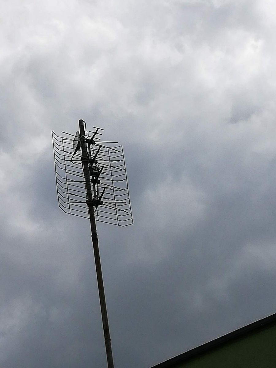

    Witam. Mam problem. Antena logarytmiczna Emme Esse 560HVD i nowa instalacja. Do nadajnika Śrem w linii prostej jest ok 40 km. Mer 30 db, natomiast siła jest bardzo niska ok 45-51 dbuv. Antena już została przeniesiona z metr wyżej ale dalej to samo. Telewizor bez zasilacza wyszukuje wszystkie programy ale przycina, natomiast na zasilaczu antenowym jest jeszcze gorszej. Nie wyszukuje wszystkich programów. Chciałbym prosić o poradę co zrobić aby wszystko działało jak należy. Bo szczerze mówiąc to pomysły mi się kończą.
    45-51 dBµV to nie tak źle - szczególnie przy MER 30 dB. MER jest stabilny, czy "pływa"? Czy wiesz jaki jest BER?
    Wg normy, minimum to 48 dBµV, ale w korzystnych warunkach, głowice odbiorników często pozwalają na poprawny odbiór już przy ok. 40 dBµV.
    Czy wszystkie mux-y mają w/w parametry? Może pikseloza występuje na kanałach, które mają je jednak gorsze?
    Zasilacz odinstaluj, bo bez wzmacniacza nie pomaga, a jak sam widzisz - tylko szkodzi. Natomiast jeżeli zdecydujesz się na użycie wzmacniacza, to jakiś słaby przelotowy - np. APL-103e.

    Panowie: w ramach uspokojenia ponawiam pytanie do autora; czy antena ma zamontowany wzmacniacz?
  • #12 20073665
    EnJoy89
    Posty: 282
    Pomógł: 16
    Ocena: 37
    Nie, antena niema zamontowanego wzmacniacza. zamówiłem kilka rodzajów wzmacniaczy i dodatkowo nową antenę z reflektorami. Może coś jest nie tak z anteną. W przyszłym tygodniu dopiero będę miał możliwość zrobić coś więc na ten moment nie podam więcej informacji.

    Dziękuję za elaborat. Zmiana anteny pomogła. Dziękuję za uwagę.

    Antena kierunkowa Combo Sparta Lambda. antena logarytmiczna była uszkodzona.

    A co tam sie mogło uszkodzić? Normalnie to masz żyle środkowa do jednego ramienni i ekran do drugiego.

    Kto pisze o wzmacniaczu? Znasz budowę tej anteny? Popatrz na zdjęcie pod linkiem.
  • #24 20083391
    sq3evp
    Posty: 6764
    Pomógł: 228
    Ocena: 908
    Ta.... To jest tylko fizyczna realizacja połączenia obudwu ramion.
    Popatrz sobie to to jest antena LPDA
    Normalnie to środek jest do jednego ramiona, ekran do drugiego. Na drugim końcu masz zwarte ramiona anteny. Transformator dopasowujący stanowi ramie, w którym idzie przewód zasilający antenę (tzn. przewód idący na ten element gdzie antena jest najmniejsza)
    Chyba, ze producent ma swoja wersje anteny znanej od lat :)

    Nie masz racji. Ten konkretny model - autor wątku podał dokładny model anteny - podłączenie zrealizowane jest na wtyczce F, a wewnątrz plastikowej osłony jest właśnie płytka, którą pokazał _kli_

    Przy montażu, płytkę trzeba mocno wcisnąć. Robiąc to nieostrożnie, można spowodować jej pęknięcie i obydwa nośniki mogą nie mieć połączenia. Poza tym w Emme Esse 560HVD praktycznie nie ma się co zepsuć
