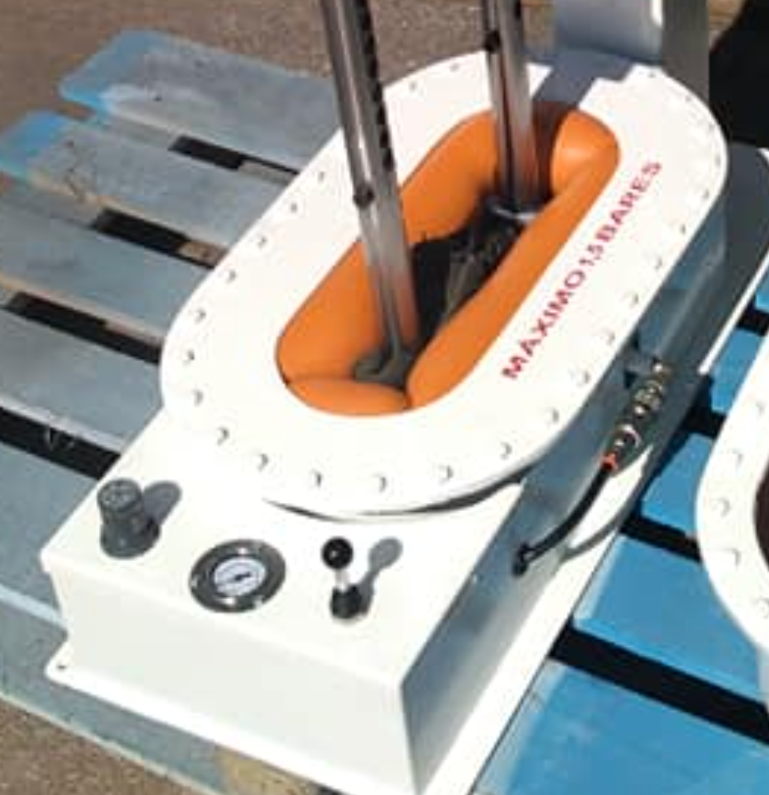

Mam potrzebę modyfikacji mojej prasy przeponowej.
Prasa ma owalną misę z włożoną gumową membraną. Do misy wstawia i stabilizuje się buta i ładuje ciśnienie, które sprawia, że gumowa membrana otula buta.
Zmiana ma polegać na:

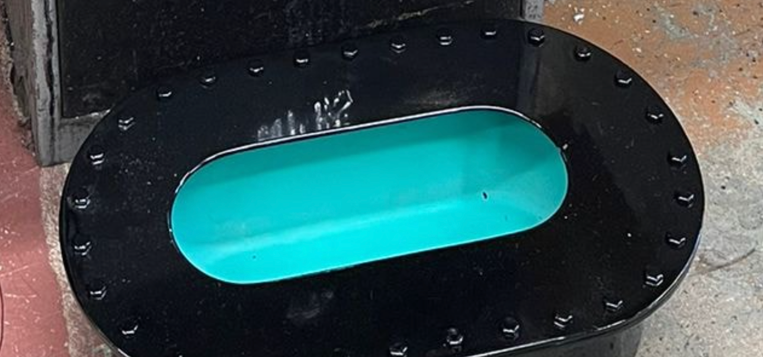

- wymianie membrany preformowanej jak na zdjęciu (czyli z zagłębieniem - widać na zdjęciu - zielona mambrana) na bardziej elastyczny, ale płaski arkusz
- dołożenie kroku generowania próżni pod membraną, żeby płaska guma została wciągnięta do kształtu misy i umożliwiła włożenie buta do misy
- przełączenie z generowania próżni na pompowanie ciśnienia pod membranę
- szybki spust powietrza

Jakie masz parametry układu: czym zasilasz prasę (sprężone powietrze o jakim ciśnieniu), jakie chcesz osiągać podciśnienie/nadciśnienie i mniej więcej jaką objętość ma misa / jaki rozmiar ma membrana?
Powietrze do max. 3 bar.
Misa ma objętość <10 litrów.
Długość misy ok. 60 cm, szerokość ok. 30 cm, głębokość ok. 11 cm.
