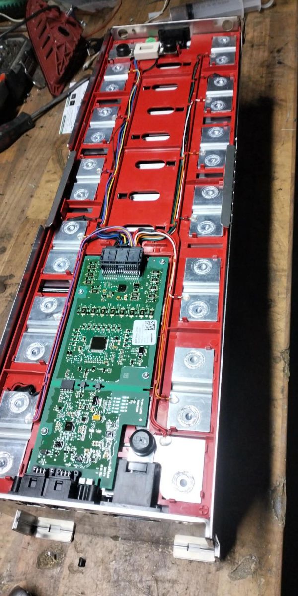

    Cześć, buduje magazyn energii, całość oparta na modułach Samsunga sdi chyba 67ah. Pochodzą z depakietu takiego modułu
    Otwarty moduł akumulatora w czerwonej obudowie z płytką elektroniki i szeregiem ogniw po bokach
    Całość do rozpakietowania i ponownego połączenia, wstępnie myślałem zrobić 14s5p i dwa takie magazyny połączyć razem na dwóch bms. Jednak zastanawiam się nad zrobieniem 14s10p z jednym bms. Jak uważacie która konfiguracja będzie lepsza? Może ktoś doradzi jak temat ugryźć?
    Jak by nie było najlepiej połączyć to szeregowo i stworzyć magazyn HV, jednak cena bms zabija....

    Praktyczniejsze jest zrobić dwa, mniejsze obciążenia każdego magazynu.

    Obciążenie będzie identyczne w obu przypadkach, przynajmniej na ogniwo. Raczej zastanawiam się czy 10p jest bardziej bezpieczne niż 5p. I jeszcze kwestia współpracy bms przy dwóch podobno różnie bywa...

    Lepiej 14s10p z jednym BMS o większej mocy + balanser.
    Przy założeniu, że ogniwa mają taką samą pojemność i taki sam stopień zużycia.
