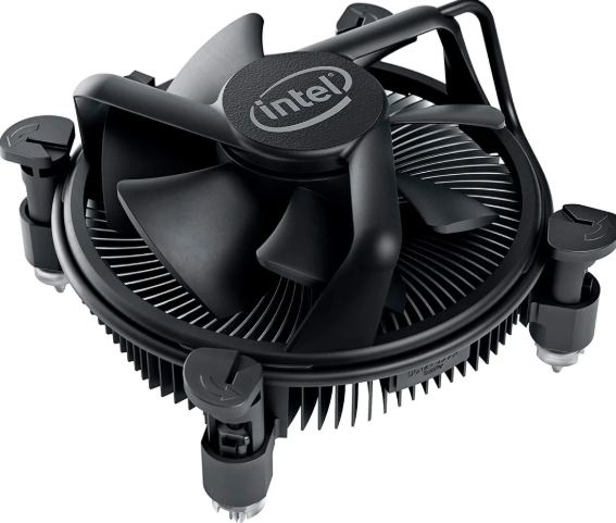

    4 przewody to są zwykle zawsze, pozostaje kwestia odpowiedniego podłączenia pinów.
    Wiedząc gdzie + i - reszta to tylko PMW i sensor obrotów zwykle oparty na czujniku Halla ( RPM ) .
    PMW służy do sterowania obrotami a sensor przekazuje tylko stan do inwertera a bez niego właśnie jest error 14 bo inwerter nie wie czy się kręcą i jak szybko wentylatory.
    Gdzieś na forach wyczytałem że wentylatory SMH z 4 kablami działają, to są te używane w kompach , głownie na procesorach Intela.
