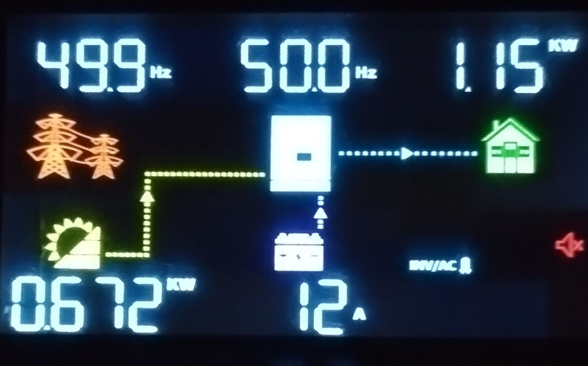

    Na przykładzie falownika EaSun SMH III 6,2kW
    Praca z Aku
    Ekran falownika: sieć 49,9 Hz, wyjście 50,0 Hz, obciążenie 1,15 kW, PV 0,672 kW, akumulator 12 A

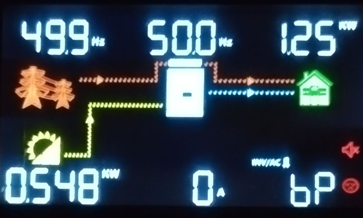

    Praca po fizycznym odłaczeniu Aku
    Ekran falownika: sieć 499 W, PV 0,548 kW, obciążenie 125 W, bateria 50,0 V i tryb bypass

    >>21866736
    To jest przekroczenie mocy obciążenia jak sam piszesz.
    W pkt 1 autora jest sytuacja braku energii z PV w zakresie mocy wyjściowej falownika.
    Przykładowy EaSun jak wyżej po przeciążeniu 6.2 kW też przechodzi w pełen bypass, w zależności od ustawień, restartuje lub wyłącza się.

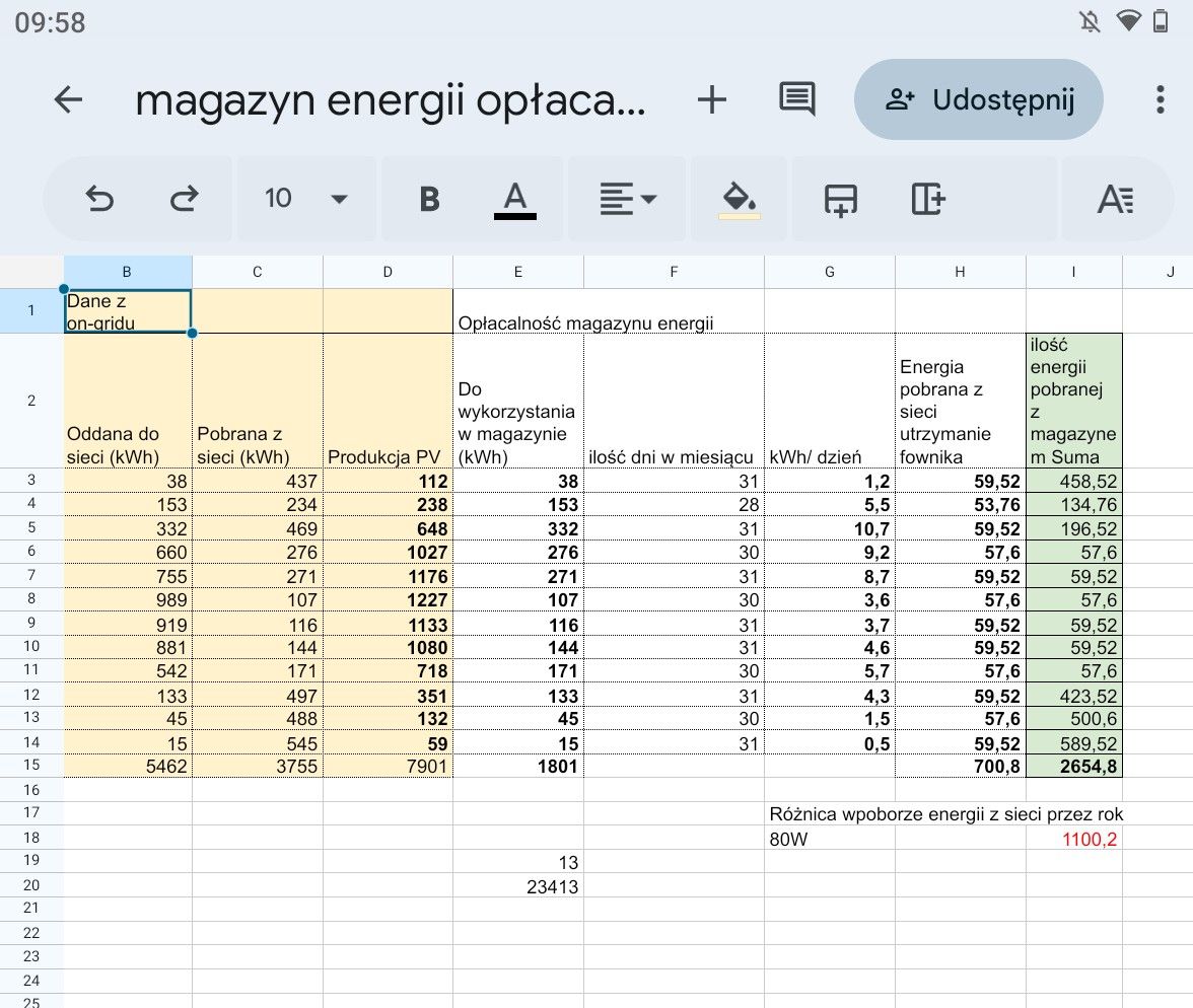

    Według wyliczeń przeprowadzonych z danych za rok 2025, zastosowanie magazynu energii do mego on-grida dalo by 1000kWh oszczędności .
    Zrzut ekranu arkusza z tabelą „Opłacalność magazynu energii” i danymi on-grid.
    A ten śmieszny off-grid wyprodukował 400kWh w 2025

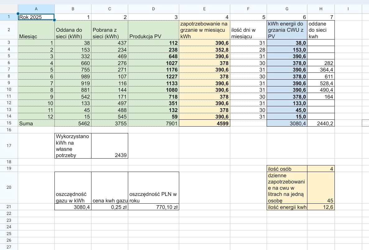

    W/w danych jasno wynika że największą nadprodukcja jest latem przeznaczyć ją można na grzanie CWU.
    Tu kalkulacje dla gazu ziemnego
    Arkusz kalkulacyjny z tabelą „Rok 2025” i danymi PV: oddane/pobrane z sieci, produkcja, CWU i sumy.
    @clonio przelicz sobie na energię elektryczną
