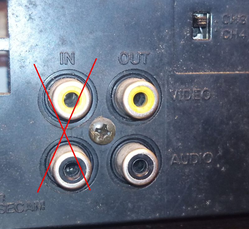

    Cześć, nie znam się za bardzo na takim sprzęcie, kiedyś do starego telewizora odtwarzacz kaset Akai podłączył mój ojciec. Teraz mam telewizor z HDMI, a z Akai z tego co pamiętam wychodziło 4 kable chinch i tu problem, bo przejściówki dostępne mają 3 gniazda chinch... ktoś pomoże temat rozwiązać?

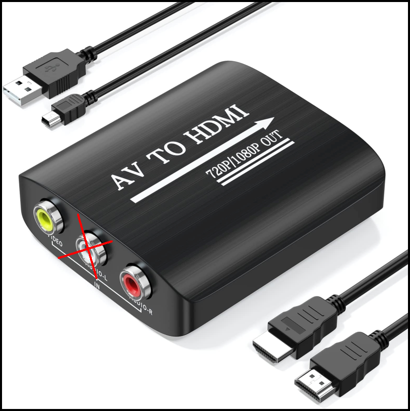

    >>21905031 Ale wszystkie te konwertery mają trzy wejścia, a w odtwarzaczu są 4 wyjścia, jak to ogarnąć?

    Podłączasz się do wyjścia:
    Zbliżenie na panel z gniazdami RCA IN/OUT; dwa wejścia po lewej przekreślone czerwonym X
    Konwerter sygnału ma trzy wejścia, ale podłączasz audio z Akai, tylko do jednego:
    Czarny konwerter AV do HDMI z trzema gniazdami RCA i kablami USB oraz HDMI

    W VHS wykorzystasz tylko dwa OUT AUDIO i VIDEO.
    Bardziej będziesz musiał połączyć dwa wejścia przy konwerterze IN AUDIO_L i AUDIO_R.
