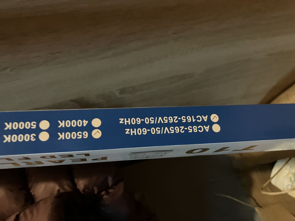

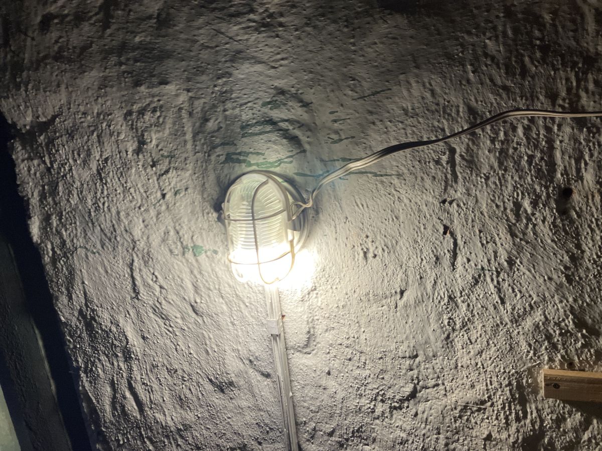

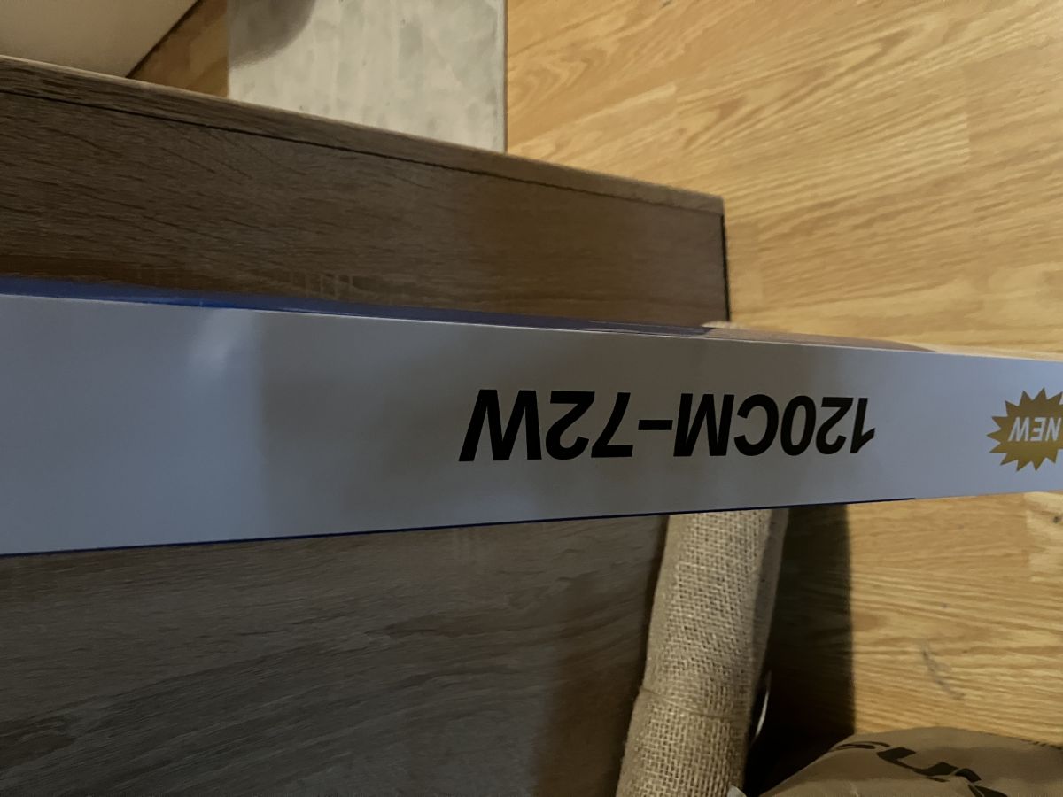

    Cześć kupiłem sobie dwie świetlówki LED, chciałem je podłączyć do kabla od światła na strychu (wyżej zdjęcie), natomiast w ogóle nie działa, po podłączeniu w domu do gniazda świetlówka działa, czyli zgaduję, że coś z prądem 🤣. Co mam zrobić, żeby mieć na strychu światło? Jakiś transformator czy przetwornica? Co kupić, by to działało?

    Po pierwsze. Czym załączasz/wyłączasz tą lampę?
    Po drugi. Co to za kabelki odchodzą od żarówki?

    Kable wychodzące z żarówki to dołączony kabel do kabli zasilających żarówkę, i tym dodanym kablem chciałem zasilić świetlówkę niestety nie działa.

    A ten strych jest w Twoim domu czy w kamienicy w której posiadasz mieszkanie? Jak w kamienicy to może być tam inne napięcie np. 24V.

    W kamienicy, w której mieszkam.

    Skoro strych nie jest zasilany z twojego mieszkania a jednak jest tam światło to udaj się do zarządcy. Może zastosował jakiś patent przeciw takim co chcą podłączyć się tej części instalacji. Czasem za określoną ilość monet miesięcznie można skorzystać legalnie z wspólnego prądu.
