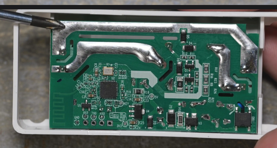

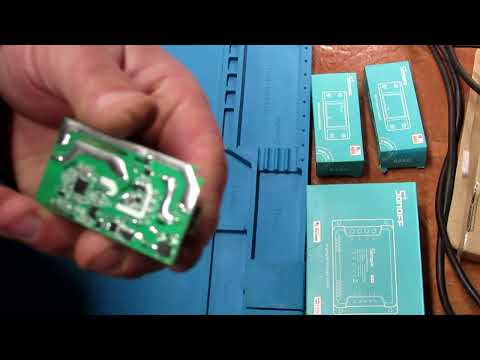

    Przeszukałem forum i pół internetu i niestety nigdzie nie ma jasno i klarownie wyjaśnione, jak przerobić Sonoff BASIC R4 na beznapięciowy.
    Jest taki oto filmik https://www.youtube.com/watch?v=ytdodeoPiWM, ale w komentarzach jest informacja, że przełącznik wariuje po modyfikacji.
    Dodatkowo jest informacja o kondensatorze, który dobrze byłoby wlutować, a gdzieś na forach znalazłem informacje o oporniku :).
    Czy ktoś mógłby wrzucić jakieś źródło, jak przerobić Sonoff BASIC R4 na beznapięciowy?
    Z góry dziękuję.

    Ja przerobiłem jakieś 2 -3 lata temu sonofa na bezpotencjałowy według tego filmu:
    https://youtu.be/KgfwaPL06NQ?is=Oh32JP29lPqVi8wN
    I przyznam że działa poprawnie. I chociaż miało to być rozwiązanie tymczasowe to nie zmieniłem go do dziś :)
    Ale faktycznie też polecam wrzucić sobie przekaźnik.

    >>21907510 Czy to tak trudno zrozumieć, że ten post ma na celu przerobienie konkretnego urządzenia na bezpotencjałowe?
    Zauważyłem dziwną rzecz... Otóż bez ingerencji w przekaźnik, gdy jest włączony, mam 240 V, a gdy jest wyłączony, 27 V i normalnie próbówka się świeci na fazie... Czy ktoś wie, dlaczego tak się dzieje?

    Jak przerobić Sonoff BASIC R4 na zwiernik beznapięciowy DIY ?
    Kontakty przekaźnika to jest przecież output. Jeden z pinów wyjścia połączony jest na stałe z wejściem N. Jeśli output, czyli kontakt przekaźnika, nie jest zwarty, to na ścieżkach prowadzących indukuje się pewne napięcie przy braku obciążenia.

    Zrobiłem tak jak na filmiku https://youtu.be/ytdodeoPiWM?si=B0SbSexktAsDs8yk.
    Po przeróbce rzeczywiście przełącznik wariuje i zaczyna się włączać/wyłączać kilka razy na sekundę...
    Jest to spowodowane nową funkcją w R4 "Tryb Magicznego Przełącznik", która wykrywa przeróbkę jako przełączenie fizycznego przełącznika.
    Wystarczy sparować się za pomocą eWeLink i wyłączyć tę opcję.
  • #22 21909728
    hubertdaczkus
    Posty: 17
    Mam jeszcze pytanie do speców. Czy można się jakoś pozbyć tego napięcia, gdy przekaźnik jest zwarty?
    Ma ono wartość ok. 7 V i dla jednej bramy nie stanowi to problemu, ale druga nie działa, gdy jest tam napięcie...

    Sieć używana jest też do zasilania elektroniki SonOffa, i ta może być gdzies jeszcze podłączona kilkoma ścieżkami do L sieci, więc odcięcie jedynie grubej ścieżki zasilającej z L styk przekaźnika niekoniecznie odetnie wszystkie obwody mające kontakt z L i stykiem przekaźnika. Druk jest dwustronny (lub nawet wielowarstwowy) i manewrowanie i cięcie grubych ścieżek tylko po stronie druku niekoniecznie odetnie L od styków przekaźnika.
    Dla przeróbki na czyste styki i pełną separację galwaniczną trzeba wylutować przekaźnik i DOKŁADNIE przyjrzeć się obwodom a nie ciachać grube ścieżki jak popadnie.
    Dla tego byłem za tym (jak i kilku kolegów przede mną) żeby nie siedzieć nad tą przeróbka tylko dać dodatkowy przekaźnik i po krzyku.
    Owszem, można znaleźć na A ...o i innych gotowe SonOffy przerobione na styk bezpotencjałowy i na dodatek z wgraną Suplą (sam taki mam) ale ktoś poświęcił na te przeróbki sporo czasu (bo na tym zarabia a nie dla idei).
