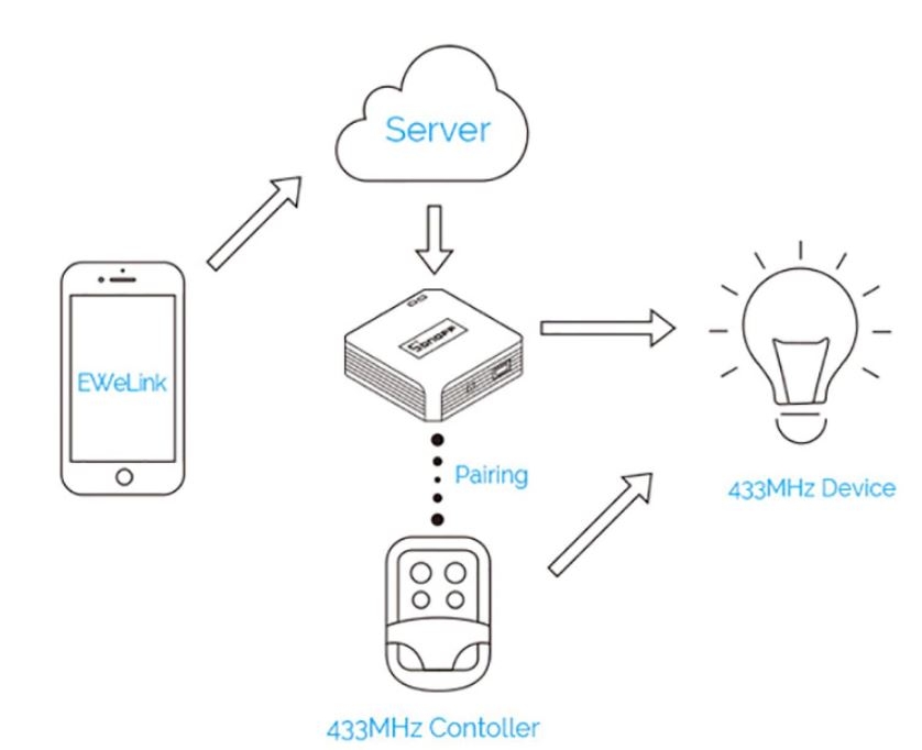

    Przymierzam się do przerobienia bramy wjazdowej do posesji zamykanej na zasuwy, na sterowaną zdalnie. Wrota bramy są dość lekkie (brama jest drewniana, stabilna). Z kwestią montażu siłownika do bramy i słupka sobie poradzę. Więcej kłopotów sprawi mi kwestia "ogarnięcia" sterowania układem.
    Co do tej pory upatrzyłem:
    - siłownik elektryczny
    Jak przerobić bramę na zdalnie sterowaną - wybór komponentów
    - układ zmieniający kierunek napięcia kierowanego na siłownik
    - układ zabezpieczający przed przeciążeniem, prądowy lub czasowy
    - moduł sonoff umożliwiający sterowanie z telefonu
    - odbiornik 433 MHz (Aliexpress)
    - dodatkowe piloty 433 MHz, wystarczy funkcja A, B - otwórz, zamknij (Aliexpress)
    - akumulator 12V
    - przyciski sterujące na bramie, w razie wu
    - układ pokazujący stan działania bramy (3 diody - otwarta, zamknięta, w trakcie pracy), umieszczony w domu, w pomieszczeniu codziennego pobytu
    Jakieś rady, wskazówki co do realizacji? O czym istotnym nie wspomniałem? Liczę na wsparcie doświadczonych majsterkowiczów
