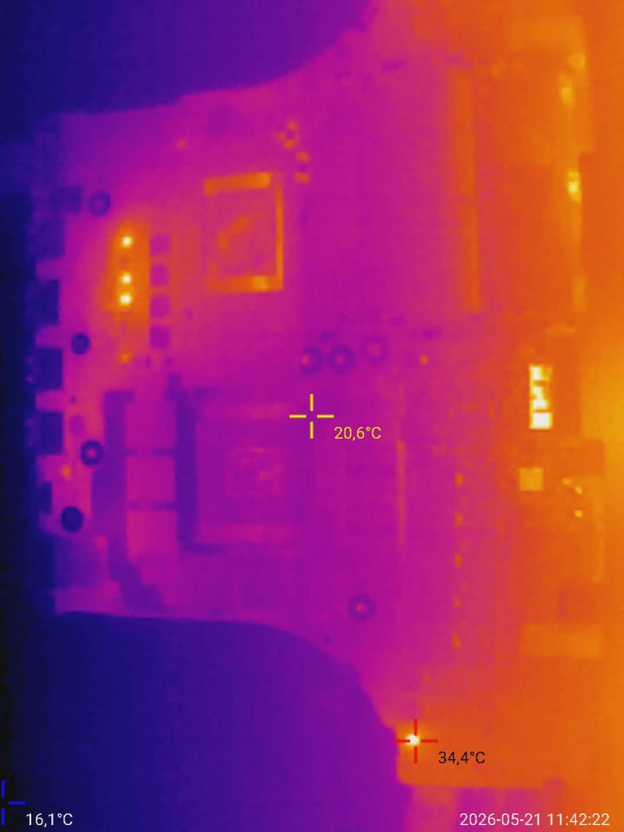

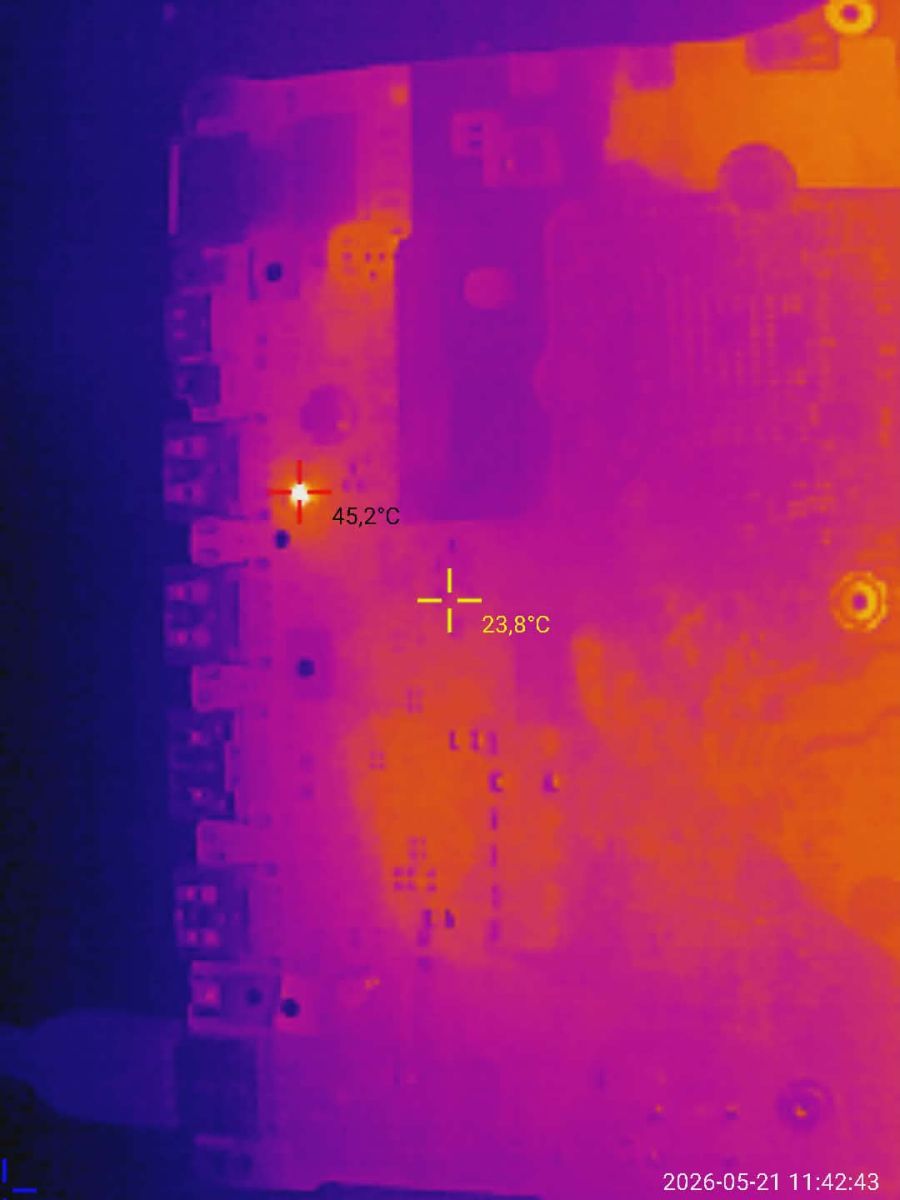

    NM-D562 rev3.0 autostart, czarny ekran, 5VALW grzeje G517E2T11U/RT9610CGQW Witam
    Płyta nm-d562 rev3.0 , ma autostart i czarny ekran jest jakieś przeciążenie na lini 5valw grzeją się 2 x G517E2T11U oraz 3 x RT9610CGQW i KBC do 80 stopni , nawet po wylutowaniu KBC nadal się grzeją , czy ktoś miał już taki przypadek?

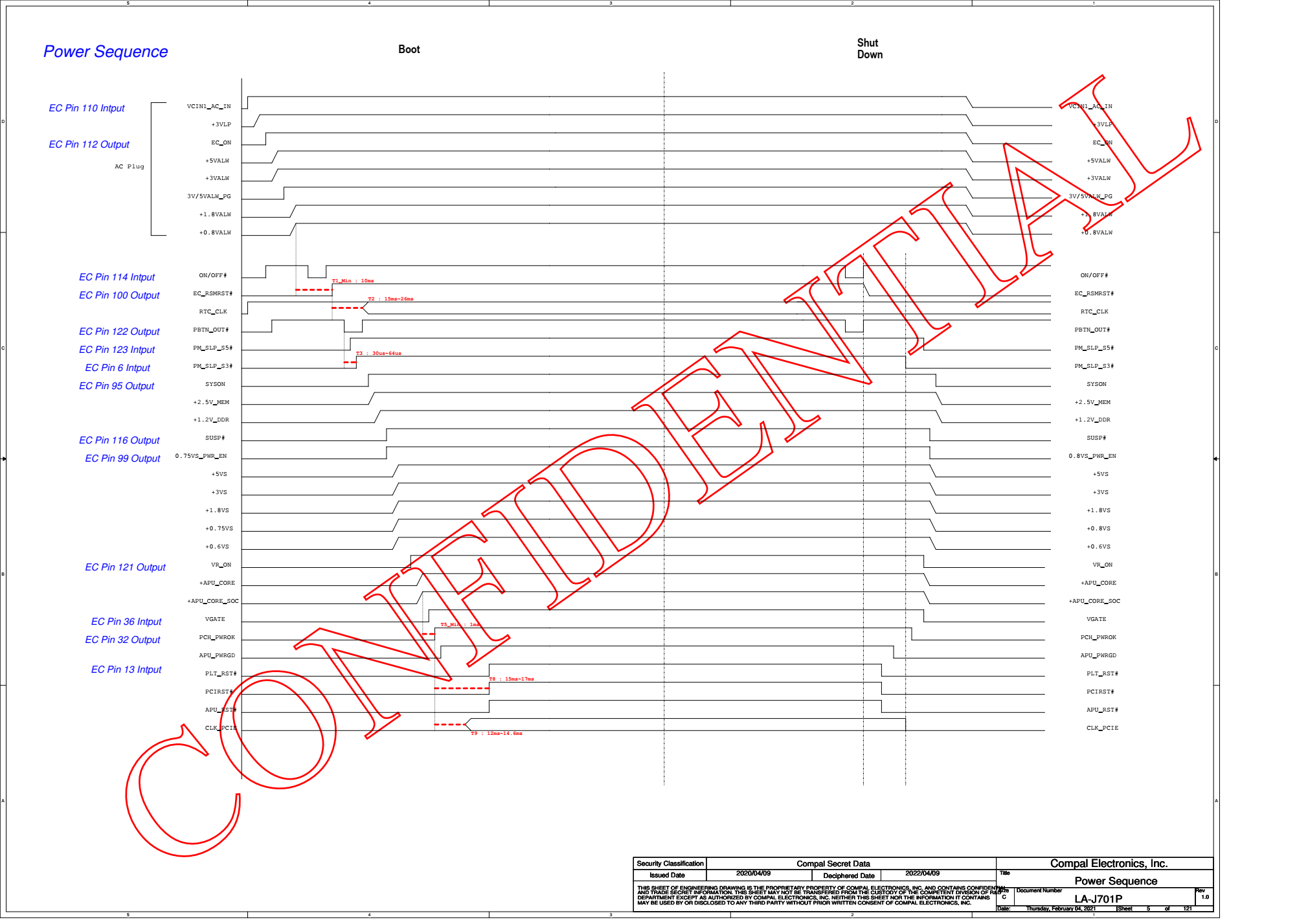

    RT9610CGQW zazwyczaj Vcore
    P.s
    SM i (.brd ) pod Link
    lub za 4.5Euro Link_ po opłacie ,śla na mail
    Wykres sekwencji zasilania „Power Sequence” z liniami sygnałów i czerwonym znakiem wodnym
    Ten ma duzo "pomocnych" Link
    Brd. za free Link
    Na forum był SM pod LA-K971P > Cezanne

    Nikt nie ma pomysłu co to może powodować takie przeciążenie na lini 5VALW ?

    To nie jest próba zwarciowa , laptop normalnie ma 5v na tej lini i włącza się normalnie . na tej lini jest 206mΩ.
    Impossible chciało by się rzec. Cos źle mierzysz :D
