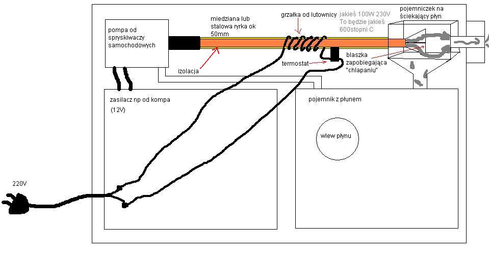

    a czy takie projekt jak załączam może teoretycznie zadziałać? Gruby, przewiercony grot, do tego rurka np. miedziana doprowadzająca fluid.

    Moim zdaniem ten pomysł nie wypali. Przez tak małą średnicę grotu nie da się wytworzyć na tyle dymu aby cokolwiek było widać. Spróbuj rozgrzać grot a później lekko polewać wodą, zobaczysz jak szybko się schłodzi. W oryginalnych wytwornicach przewiercony jest spory kawałek metalu co powoduje że trzyma temperaturę.

    Moim zdaniem to jest dobry pomysł na zrobienie amatorskiej dymiarki :D
    Sam rysowałem :wink:
    • Projekt wytwornicy dymu z gaśnicy i grzałki 2000W - sugestie? dymiarka.JPG (52.65 KB) Musisz być zalogowany, aby pobrać ten załącznik.
    A moim nie.
    1. Pompka od spryskiwaczy ma zadużą wydajność.
    2. Cienka rurka i do tego "goła" z wierzchu, będzie momentalnie stygnąc. W połączeniu z za wydajną pompą nie zdąży zrobić się dym (a już napewno nie tyle ile Ci się zdaje ;) )
    Łukasz

    Może nie do końca nie. Pomysł jest ciekawy, ale dee jay G ma rację, musi być bardzo dobra izolacja termiczna zastosowana na rurce. Silnik od spryskiwaczy można wykorzystać ale trzeba zastosować jakiś regulatorek przepływu wody. Np. taki jaki jest w akwariach do regulacji powietrza.
    Wtedy coś by się zdziałało. Najgorsze jest te plucie.
