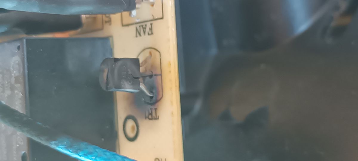

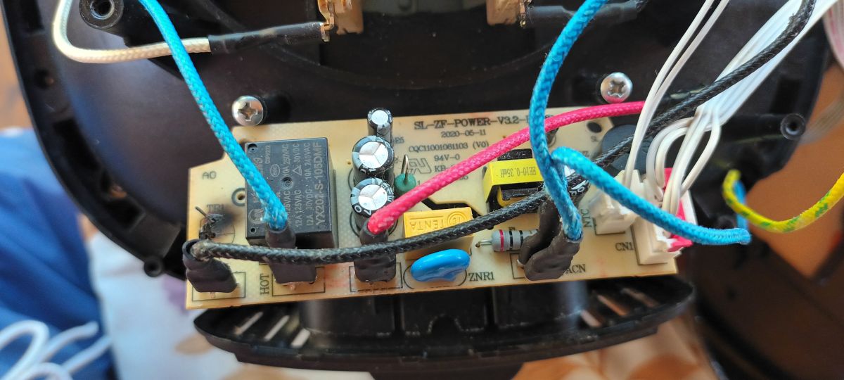

    Witam, proszę o identyfikację elementu Air Fryer Zeegma:
    Zbliżenie na płytkę z napisem „FAN” i czarny przełącznik pozycjami „TRI” i „FAN” Płytka elektroniki air fryera z przewodami, przekaźnikiem, kondensatorami i złączami na tle obudowy
    Jaki to dokładnie model air fryera Zeegma?

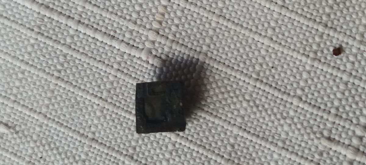

    To jest tranzystor który służy do przełączania, możliwe, że tego przekaźnika. Nie zgub tego kawałka i przemyj go delikatnie izopropanolem lub podobnym i zrób zdjęcie co na nim pisze.

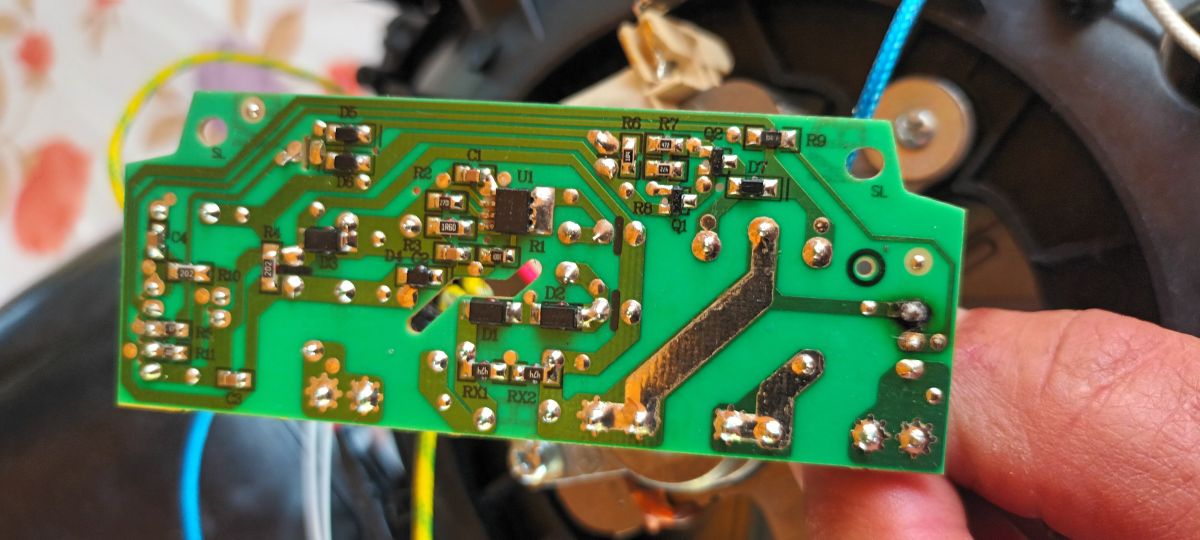

    Pokaż jeszcze zdjęcie płytki od spodu.

    Tranzystor rozleciał się w palcach. Nie ma możliwości odczytania jego danych.
    Przekaźnik jest załączany tranzystorem Q2. Ten uszkodzony element steruje wentylatorem. Nie widzę wszystkich połączeń, ale może to nie jest tranzystor, a triak lub coś podobnego. Czy przez ten element idzie zasilanie 230V na wentylator?
    PozdrawiaM.
    #5 21910355
    tomtim123
    Poziom 37  
    Posty: 2453
    Pomógł: 421
    Ocena: 757
    >>21910308
    Zgadza się, ale autor najpierw wrzucił zdjęcie tylko strony Top i tym się sugerowałem.
    Teraz jak jest widok na Bottom, to wszystko jest jasne.
    Teraz można domniemać, że wentylator robi zwarcie i uszkodził triaka, lub tyrystor jak kolega napisał.

    Ten uszkodzony komponent bardziej jest widoczny na pierwszym zdjęciu, niż na tym co specjalnie udostępniłeś.
    Dobre światło i próbuj go odczytać.

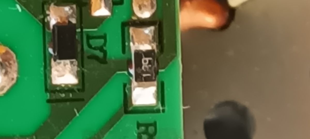

    Ten element jest sterowany z miejsca zaznaczonego na zdjęciu przez rezystor zaznaczony na zdjęciu.
    Do sprawdzenia ten rezystor i linia sterowania, czy nie ma zwarcia, bo jeśli ma zwarcie to naprawa niemożliwa, bo sterowanie idzie zapewne z kontrolera na panelu przednim i też do sprawdzenia.

    Tylko jaki to rezystor?

    681 = 680 Ω

    Tranzystor jest najczęściej oznaczany symbolem "Q", rzadziej "T". "TR" to triak. Jego spalenie w taki sposób jak widać na zdjęciu wskazuje na to, że został mocno przeciążony, co oznacza, że gdzieś dalej w układzie mamy albo permanentne zwarcie, albo np. zatarty wentylator, który pobiera znacznie większy prąd niż triak był w stanie wytrzymać. Rezystor to 680Om w obudowie 1206, lub 0805 (z braku punktu odniesienia ciężko dokładnie stwierdzić, trzeba zmierzyć suwmiarką).
    Podsumowując, wymiana triaka spowoduje jego ponowne uszkodzenie.

    Tam nie ma co naprawiać, wymieniać, przecież jeżeli uległ uszkodzeniu rezystor w bramce triaka, to na 100% jest uszkodzony układ sterujący, w tym przypadku port procesora, a dlaczego nie ma izolacji galwanicznej, bo takie sprzęty po takim strzale mają być nienaprawialne, tylko gratowisko.

    Mnie natomiast zastanawia co tam się wydarzyło, że triak został zwęglony mimo, że nie było więcej usterek co raczej wyklucza jego przeciążenie. Chyba, ze ktoś napakował taką górę jedzenia do pojemnika, że zablokowało ono wentylator.
