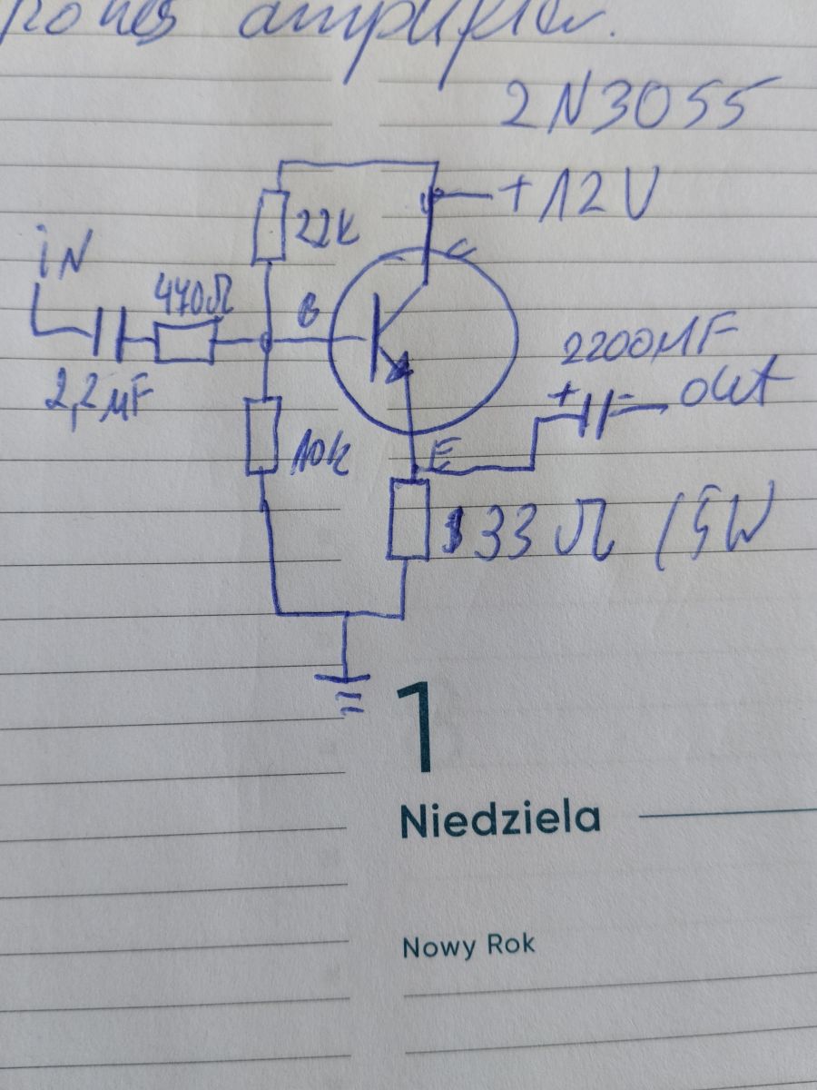

Czy wzmacniacz 2x 2N3055, po 1 na kanał, napędzi słuchawki 32 Ω?
cyś8 26 Maj 2026 13:54 1677 62
Najlepsze odpowiedzi
Czy prosty wzmacniacz z jednym tranzystorem 2N3055 na kanał wysteruje słuchawki 32 Ω?
Nie, ten układ z pojedynczym 2N3055 na kanał nie jest dobrym wzmacniaczem do słuchawek 32 Ω — to wtórnik emiterowy o wzmocnieniu napięciowym bliskim 1, więc sam z siebie nie „podbije” sygnału [#21910591] Przy takim punkcie pracy na słuchawkach 32 Ω wychodzi zbyt małe napięcie, a układ ma też źle dobrany dzielnik bazowy i bardzo niską impedancję wejściową względem opornika 470 Ω, więc będzie tłumił sygnał i pracował z dużymi zniekształceniami [#21910905] Dodatkowo dla 2N3055 przy małych prądach beta może być dużo niższa niż dla małych tranzystorów, co jeszcze pogarsza liniowość [#21910727] Wprost padła też uwaga, że przez słuchawki może płynąć składowa stała, więc przy takim prostym układzie lepiej jej nie podłączać bez kondensatora/ochrony [#21910807][#21910830] Jeśli chcesz prosty wzmacniacz do 32 Ω, forumowicze polecali raczej gotowy moduł albo układ typu PAM8403 / LM386 / TBA820M, a do klasy A — osobny projekt wzmacniacza słuchawkowego [#21910427][#21911145][#21911152][#21911333]

  • #7 21910591
    jarek_lnx
    Posty: 22588
    Pomógł: 4172
    Ocena: 6046
    cyś8 napisał:
    Witam czy wzmacniacz na dwóch tranzystorach 2n3055 , czyli po 1sztuka na kanał napędzi mi słuchawki 32OHM . Oto schemat
    To jest wtórnik (wzmocnienie napięciowe 1) wymaga żeby na źródło sygnału dawało odpowiednie napięcie.
    Nie widzę przeszkód żebyś użył 3055 po prostu zajmie więcej miejsca.

    Przydałoby się zmierzyć zależność wzmocnienia tych 2N3055 od prądu przy niewielkich prądach (w zakresie, który będzie wykorzystywany w tym zasilaczu). Jakiś BC337-40 powinien mieć wzmocnienie ponad 250; 2N3055 typowo kilka razy mniejsze, a może się trafić taki, że będzie miał kilkanaście razy mniejsze. I to może spowodować spore zniekształcenia wzmacniacza na 2N3055.
  • #14 21910807
    _jta_
    Specjalista elektronik
    Posty: 48882
    Pomógł: 3200
    Ocena: 4199
    Aha, trzeba by sprawdzić, czy w tym układzie nie zostałaby przekroczona dopuszczalna moc strat dla BC337 - pomijając oporniki w bazie, ona mogłaby sięgnąć 1080mW i to dla BC337 jest za dużo, ale przy tych opornikach w bazie będzie znacznie mniej - szacuję na jakieś 750mW, wciąż za dużo, jakiś opornik między kolektorem, a +12V może to skorygować. Osobna sprawa, że to dziadowski układ wzmacniacza - w takim układzie przez słuchawki z BC337 może bez sygnału popłynąć prąd do 80mA, przez co wydzieli się w nich moc ponad 200mW - czy one to wytrzymają? Raczej wypada robić układ tak, by przez słuchawki nie płynął prąd stały. Nie wiem, jakie wzmocnienie chcesz mieć - ten układ nie daje wzmocnienia napięciowego.
    Wystarczy kondensator na wyjściu, tak jak na schemacie autora tematu. Ale w tak prostym układzie nie da się uniknąć stuku podczas włączania, wynika to ze składowej stałej na rezystorze emiterowym.

    Myślałem, że ten opornik, to słuchawka. Przydałby się większy opór, i inny dzielnik w bazie - tak, by napięcie bazy względem minusa było większe, może ze 3/4 napięcia zasilania - czyli opornik w emiterze 100Ω, od bazy do +12V 10kΩ, do masy 68kΩ.
    Skąd ty bierzesz takie schematy?
    1. Punkt pracy (napięcie emitera) powinien być około połowy napięcia zasilania. 6 V/33 Ω = 181,(81) mA. Jeśli mniej, to wartość międzyszczytowego napięcia sygnału wyjściowego z zapasem.
    2. Minimalna β tranzystora 2N3055 to 20.
    3. Drogi Wujku Google, podaj mi wzór na impedancję wejściową wtórnika emiterowego.
    4. Pomijając na razie dzielnik bazowy, między bazą a masą widać β(re + RE) = 662,86 Ω.
    5. Dzielnik bazowy widziany jest jako 10 kΩ || 22 kΩ = 6,875 kΩ - o rząd wielkości więcej. Pomijam tu kwestię, czy zdolny jest ustawić właściwy punkt pracy (nie jest!).
    6. Ostatecznie impedancja wejściowa to około 604,6 Ω. I z tą impedancją łączysz szeregowo opornik 470 Ω?! Policz sobie, jaki powstaje dzielnik napięcia na wejściu wtórnika emiterowego, który to wtórnik w dodatku sam z siebie ma wzmocnienie nieco mniejsze od 1.
    7. A teraz uwaga! Do opornika emiterowego dołączasz równolegle słuchawki 32 Ω. Dynamicznie RE to teraz 32 Ω || 33 Ω. Policz powyższe od punktu 3 jeszcze raz...
    A co do punktu pracy w układzie z tego schematu, to tu masz symulację. Tranzystor jest spolaryzowany tak, że napięcie emitera wynosi około 284 mV (dla bety maksymalnej tranzystora 2N3055 równej 70 wynosi 781 mV). Drogi Wujku Google, podaj mi napięcie na słuchawkach 32 Ω.
  • #20 21910965

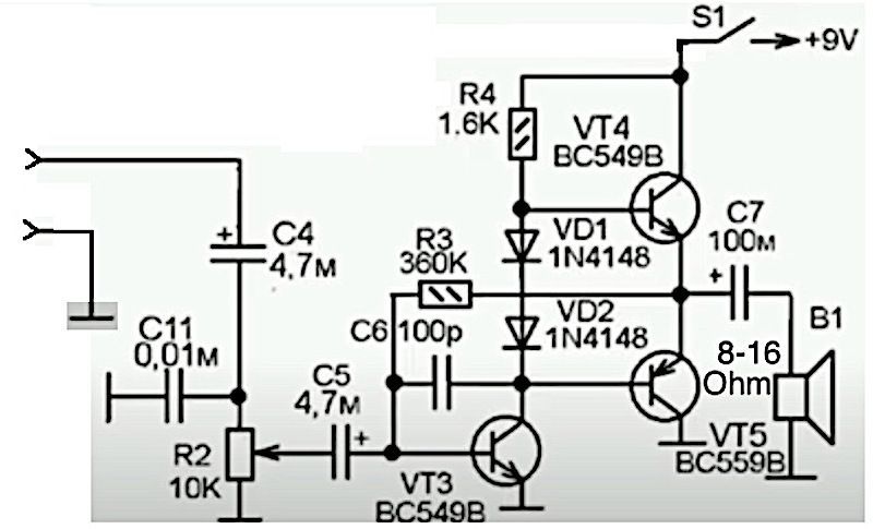

    >>21910867 - Tu tranzystory BC549/BC559 nie są za dobre do głośnika 8Ω - one sensownie działają do prądu około 60mA, czyli do amplitudy napięcia na głośniku 0,5V. Nawet dla 16Ω wychodzi amplituda 1V. Powyżej tego prądu maleje wzmocnienie, a ten układ nie ma ujemnego sprzężenia zwrotnego (poza opornikiem R3=360kΩ), więc będzie zniekształcał. Poza tym, jest kwestia punktu pracy tranzystorów wyjściowych - ten układ nie zapewnia, że będzie prawidłowy, i nawet nie jest do końca przewidywalne, czy to będzie wzmacniacz klasy A, czy AB - to się może zmieniać w trakcie działania. Zwykle dla poprawy stabilności punktu pracy w emiterach tranzystorów wyjściowych umieszcza się oporniki.
    Też mnie to zastanawia, zapewne wadliwe schematy wygrywają z poprawnymi liczbą elementów.
    W krajach trzeciego świata ludzie wrzucają podobne "schematy" na YT, FB itp - dla wyświetleń klików i lajków, schemat od takiego oszusta, jest atrakcyjny dla amatorów, bo ma mniej elementów, niż normalne poprawne schematy.
    Na tej samej zasadzie "inwestycje" u oszustów wygadają bardziej atrakcyjne od prawdziwych.

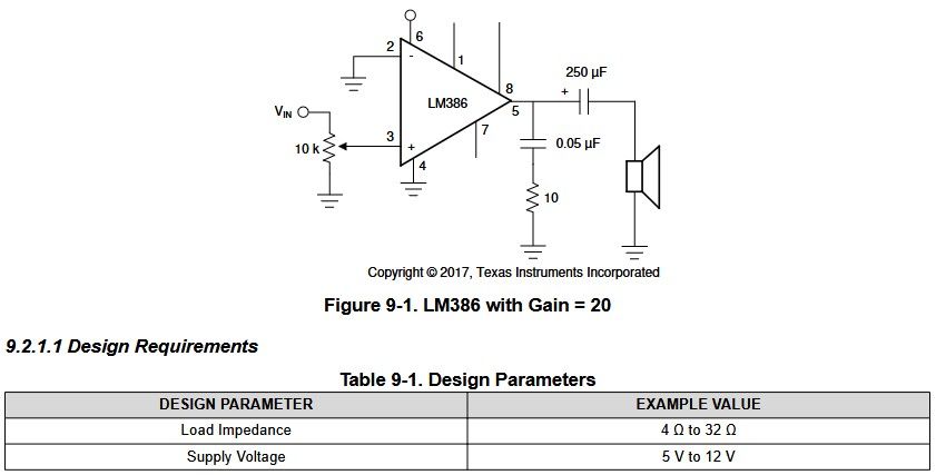

    Taki minimalistyczny wzmacniacz to na LM386.
    Schemat wzmacniacza LM386 z elementami i tabelą parametrów zasilania oraz obciążenia.
    • lm386.pdf (1.4 MB) Musisz być zalogowany, aby pobrać ten załącznik.
