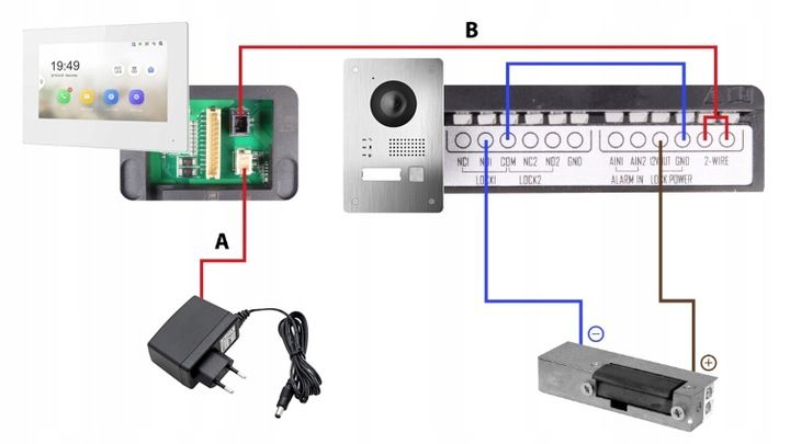

    Schemat podłączenia wideodomofonu: monitor, moduł i stacja bramowa z zaciskami oraz elektrozaczep
    Witam, mam pytanie jak do tego układu wpiąć bramę wjazdową, to co na zdjęciu mam już podpięte, potrzebuję wpiąć jeszcze bramę, pod stację bramową podciągnięty jest kabel z bramy, styk beznapięciowy powoduje otwarcie. Z góry dzięki za pomoc.

    Witam nie podaje kolega jakie to urządzenie (brama) ale tak wygląda że trzeba podpiąć pod com i NO2 .
    trzeba podać więcej danych jakia brama jest .

    Dzięki za odpowiedź, jest to przesuwna brama wjazdowa z silnikiem Roghera, po prostu z silnika bramy wychodzi kabel dwużyłowy i zetknięcie się tych żył powoduje ruch bramy. Potrzebuję te dwie żyły wpiąć tak, żeby móc domofonem uruchomić bramę, czyli zewrzeć ten właśnie kabel. Jest to styk bez napięcia, w tym momencie mam podpięty elektrozaczep na furtce i on ładnie chodzi, z tym że, jak dobrze rozumiem, elektrozaczep potrzebuje puszczenia na niego napięcia, a styk w silniku od bramy nie. Nie chcę na tym etapie czegoś upalić :).

    ExaSnr napisał:
    potrzebuje wpiąć jeszcze bramę,p pod stacje bramowa podciągnięty jest kabel z bramy, styk bez napięciowy powoduje otwarcie.
    No to skoro masz już kabelek podciągnięty z centralki bramy, który jak rozumiem po jego chwilowym zwarciu następuje uruchomienie bramy to wystraczy teraz podłączyć pod COM i NO2 stacji zewnętrznej Hilook-a.
    Nie wiem czy nie należy aktywować tego drugiego przekaźnika w opcjach wideodomofonu i koniecznie ustawić długość impulsu dla bramy (zwarcia COM i NO2) na max 1 sek., albo krócej.

    Dzięki za odpowiedź, tak drugie wejście już jest aktywowane, chodziło mi głównie o to, czy podpiąć w NC czy NO, bo nie bardzo rozumiem tę różnicę.

    ExaSnr napisał:
    chodziło mi głównie o to czy podpiąć w nc czy no
    Zdecydowanie pod NO.
    ExaSnr napisał:
    bo nie bardzo rozumiem tą różnice.
    NC w stanie spoczynku jest zwarte z COM, NO w stanie spoczynku czeka na zwarcie po podaniu impulsu/zadziałania przekaźnika, do sterowania bramą potrzebujesz chwilowego impulsu, który osiągniesz z COM i NO.
