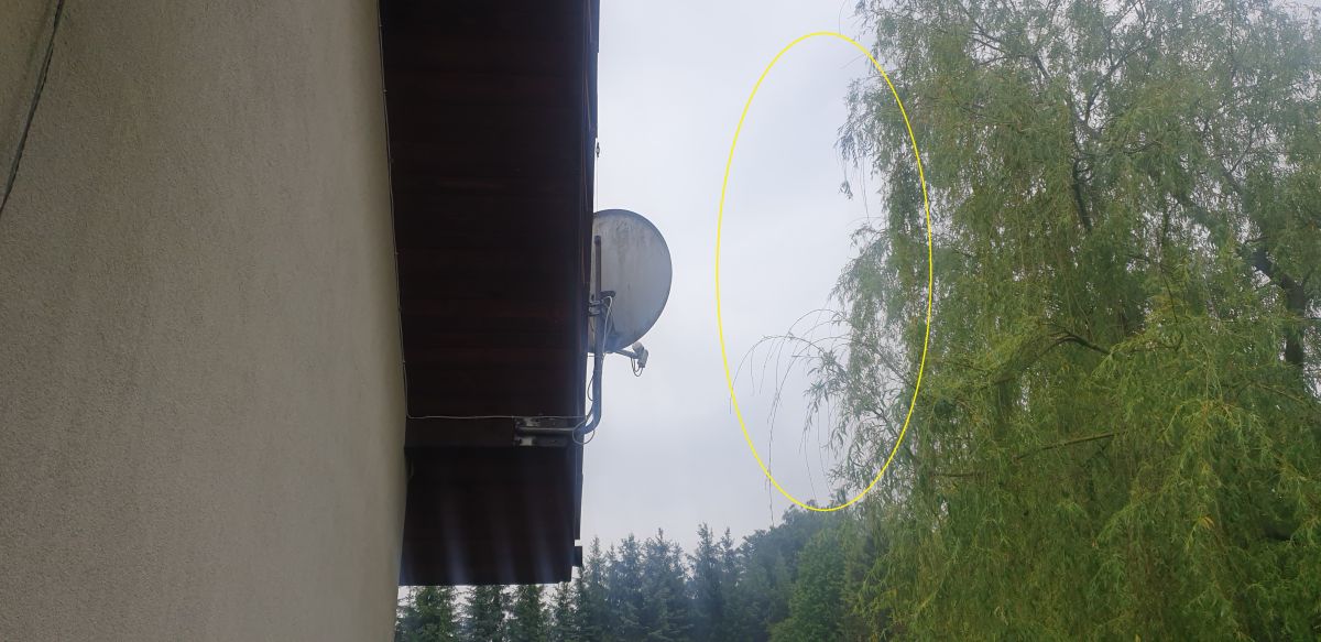

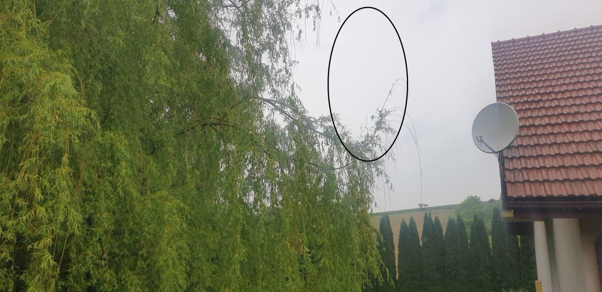

    LeDy napisał:
    przeszkody.
    No właśnie.
    Bo to nie jest tak z tymi przeszkodami.
    Wiadoma sprawa, wiosna już nastała.
    Idzie lato.
    A co za tym idzie drzewostan przyrasta.
    U mnie to wygląda tak:
    Polsat Box - brak TVP1, TVP Sport, TV Puls i innych mimo resetu dekodera Polsat Box - brak TVP1, TVP Sport, TV Puls i innych mimo resetu dekodera
    Wygląda jak wygląda.
    Ale ciecia gałęzi wykonywane muszą być co rok
    Bo gdy nastaje sezon wegetacyjny.
    A ja nie obetnę gałęzi to:
    To z odbiorem z satelity jest "lipa

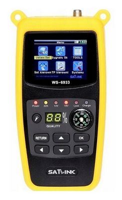

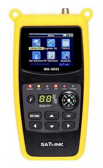

    WifiWord napisał:
    Od jakiegoś czasu mam problemy z odbiorem niektórych kanałów dostępnych w Polsat Box, między innymi TVP 1, TVP Sport, TVP Info, TV Puls, TVP Kultura. Pozostałe kanały odbieram bez problemu.
    Kup na Alledrogo najtańszy miernik satelitarny za 160 zł. Kierując się jego wskazaniami mocy i jakości sygnału, drobnymi kroczkami ruszając anteną (lewo-prawo/góra-dół) ustaw czaszę na maxa tych wskazań. Potem uczyń to samo z konwerterem (odległość od czaszy i skos). Gdy to nie pomoże - wymień konwerter. Jeśli nadal to samo - wymień kabel. Gdy nadal bez skutku - wymień czaszę (może być zdeformowana, lub w ogóle kiepsko wyklepana w garażu).
