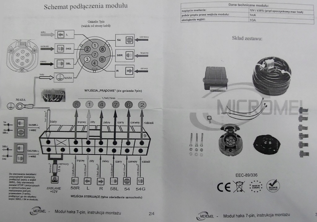

    Witam panowie, podłączyłem instalację haka 3008 II zgodnie z instrukcjami, zasilanie do modułu wziąłem koło kierownicy i wtyczkę zarobiłem według instrukcji, i zaprogramował u speca, a po podpięciu przyczepki nie działają kierunkowskazy i cały czas świecą się światła postojowe.
    Poproszę o pomoc.
    Jaki dokładnie masz moduł i wiązkę haka - oryginał Peugeot/PSA czy uniwersalny, jaka firma i czy gniazdo jest 7 czy 13 pin?
    Orginalny moduł
    Sprawdzałeś to na innej przyczepce albo testerem gniazda haka, i czy ktoś mierzył piny w gnieździe - czy na aucie bez przyczepki też świecą postojówki, czy dopiero po podpięciu?
    Nie mierzyłem testerem, nie mierzył nikt, na aucie nie świecą postojówki.

    No wielkiego wyboru to nie masz albo źle zakodowane albo złe podłączenie . Stawiam na to drugie . Częsty błąd to zerkanie na jakieś zdjęcia czy nawet schemat a tam jest lustrzane odbicie . Niejednokrotnie przerabiany temat . Sprawdź raz jeszcze podłączenie haka .

    Sprawdzałem podpięcie ze schematem i na gnieździe
    wszystko dobrze jest podpięte. Są postojowe, które świecą się cały czas, światła stopu, brak kierunkowskazów i przeciwmgielnych świateł.

    No to teraz podawaj 12V na wtyczkę na poszczególne piny i zobacz co się zapala. Będziesz widział gdzie nie zgadza się gniazdo z wtyczką
    Tu masz pinout
    Wtyczka 7-pinowa (Standard ISO 1724) Stosowana głównie w przyczepach lekkich, lawetach i mniejszych bagażnikach rowerowych.
    Numer Pinu Kolor przewodu Funkcja światła
    1 Żółty Kierunkowskaz lewy
    2 Niebieski Światło przeciwmgłowe
    3 Biały Przewód masowy (wspólny dla styków 1-8)
    4 Zielony Kierunkowskaz prawy
    5 Brązowy Światło pozycyjne prawe + oświetlenie tablicy rej.
    6 Czerwony Światła stopu
    7 Czarny Światło pozycyjne lewe

    Tak się zgadza wszystko tylko z modułu pod pozycją kierunkowskaz i przeciwmgielne nie
    ma napięcia.
